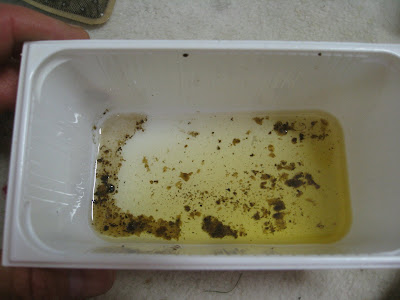

Ja, maar die hebben meer dan één filter in het systeem én een indiatie of chip detect waaraan je kunt zien of deze bypass open is geweest. Dat wordt lastig om dat zo klein en simpel na te maken waardoor je dan weer nooit geweten hebt of dat ding in een vlucht uberhaupt open is geweest.....en zo zit dan de motor zoals gertjan al zei weer vol met troep.

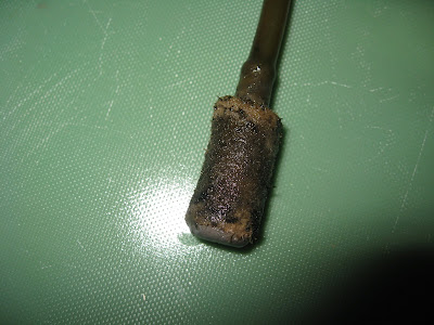

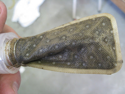

Gewoon eens in de zoveel vluchten het filterje of aut effe nakijken/schoonmaken en klaar is kees! (Voor de kero gebruikers onder ons dan ;)) Voor de zibro gebruikers; ook gewoon eens effe checken, we hebben het hier alleen maar over fungus gehad maar kan ook andere contaminatie zijn, je auto moet ook elke jaar naar de apk, verdient je nét zo kostbare jet :mrgreen: ook wel eens een inspectie.

Gelukkig, want het zag er bedroevend uit.

Om de droes een beetje voor te zijn gooi ik in een 25 liter can behalve de olie ook een kopje,+/- 100cc benzine, scheelt een stuk in de 'algengroei' die jij nu tegengekomen bent.
