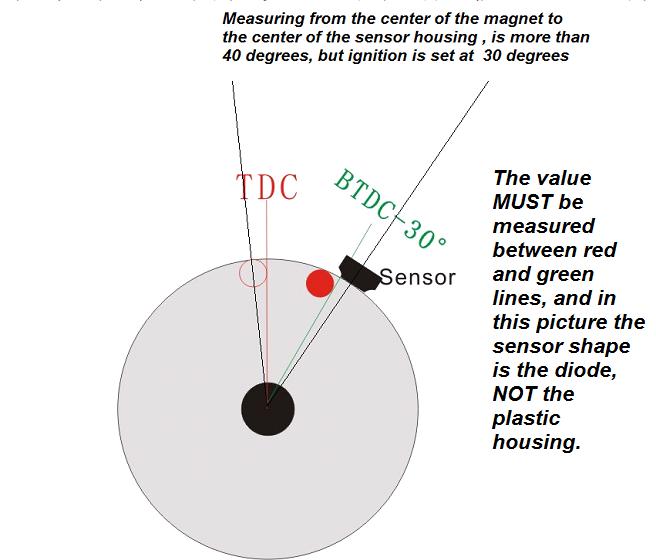

Bedankt voor het antwoord. De sensor stond teveel naar rechts gemonteerd. Nu de sensor naar links verplaats en kwam nu uit op 30 graden. Vlgs de tekening moet dit juist zijn. Vanmiddag gestart en motor loopt nu een stuk heel beter zonder backfire of terugslag. Met een 18x8 Menz haalt hij ruim 6900 rpm.

Plaatje is erg slecht te zien.
