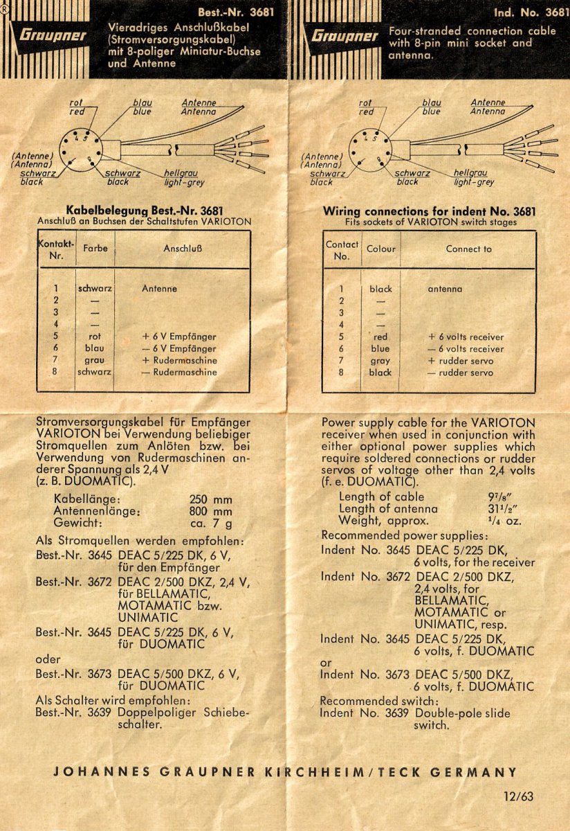

Dit is het aansluitschema van de ontvangerkabel, dat ik nog ergens had staan:
Die antenne is gewoon 1 meter soepel montagedraad (eigenlijk hetzelfde spul als dat aan je Futaba PCM ontvangers zit).
