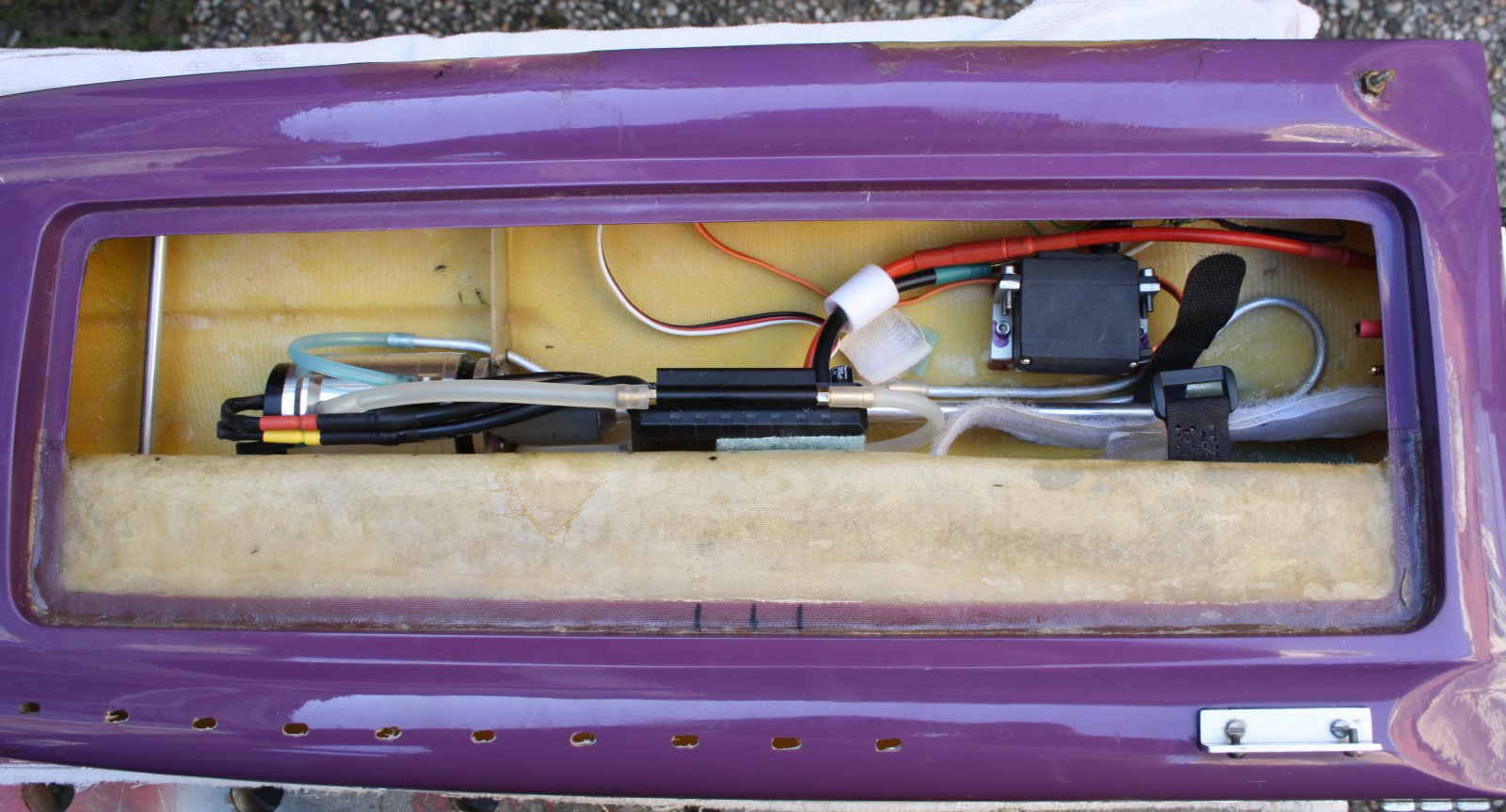

1) Neen, ik gebruik een Wendelantenne en die staat onder een hoek van rond de 50°op de zender behuizing, die meestal horizontaal voor m'n buik hangt.
2) Motor zit voor in het midden, de regelaar links tegen het vloedkanaal, de lipo in de uitsparing daar achter en de ontvanger aan de rechterkant, ter hoogte van de servo, zo ver mogelijk bij de stroomvoerende componenten vandaan, evenals de antenne, deels als draad onderdeks en 50 cm als spriet rechtsachter op de romp.
3) Dat is dus wel het geval, maar je zou denken, dat de spriet achterop dat zou compenseren.
    216,1 KB · Weergaven: 36
