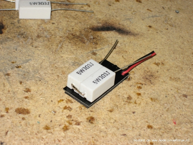

Dus waarom niet iets zelf maken???
Benodigdheden:
Dubbelzijdige tape ervan af gehaald. 2 vermogensweerstanden erop gesoldeerd. Ikzelf had nog 3,3Ohm 5Watt weerstanden liggen. Ik heb er 2 in serie gezet.
Simpele drukschakelaar erop gesoldeerd:
Draden gesoldeerd: Rood op rood, zwart op zwart. (van de accu <--> meter)
De schakelaar zorgt ervoor dat er stroom door de weerstand kan lopen. Hierdoor meet je de accu dus belast. Onderstaande foto is compleet gesoldeerd, maar nog zonder krimpkous.
Resultaat: (ik heb alleen blauwe krimpkous op deze maat...)
Benodigdheden:
