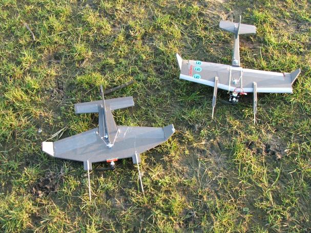

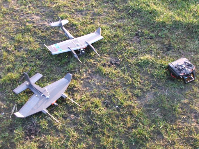

Vorige en eerste challenge was het maken van een combat vliegtuig met 10 grams motor:
full
full
Was leuk begin, maar was een beetje in het water gevallen...:lol:

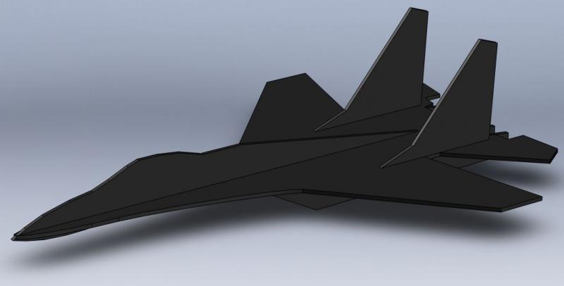

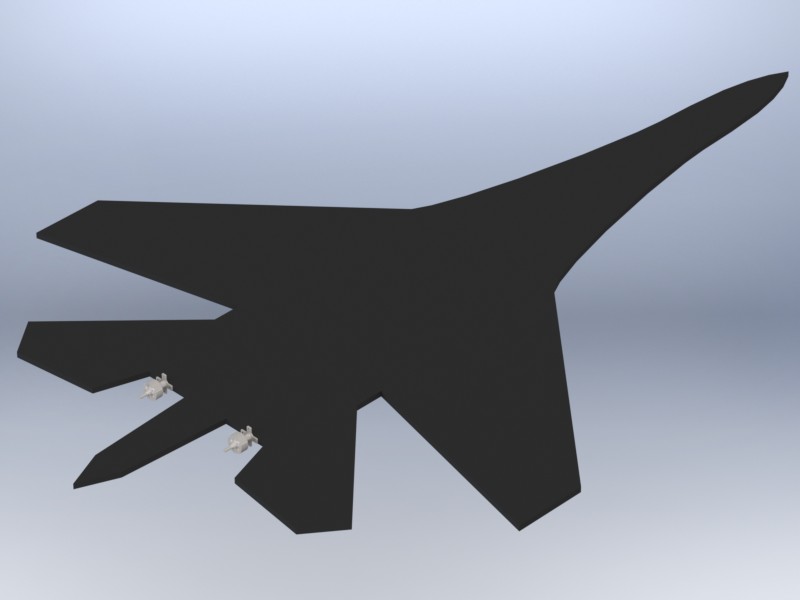

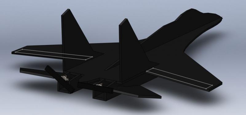

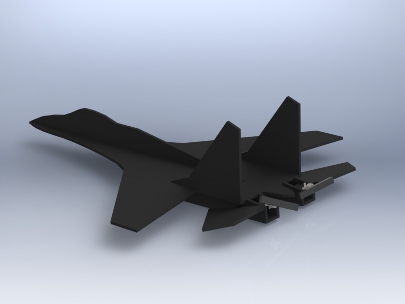

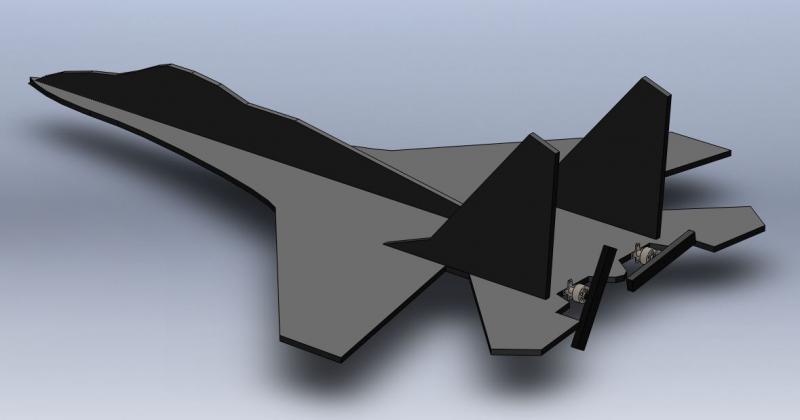

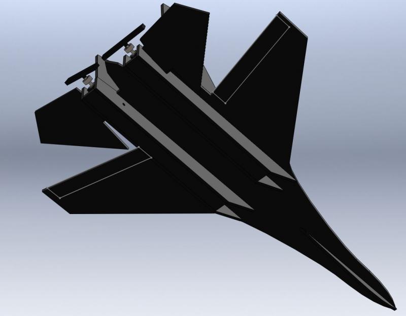

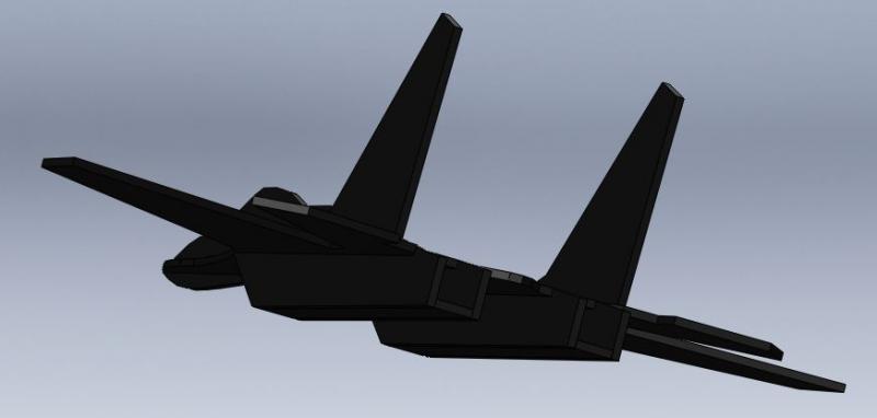

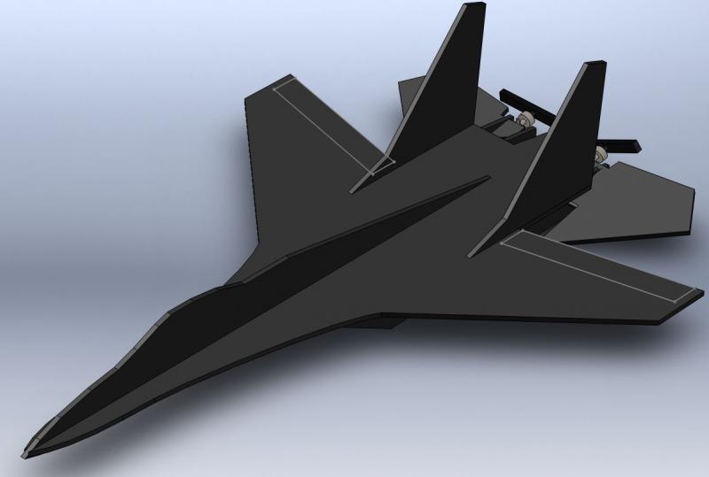

gaat snel zeg:O, 3d model is af:
full
full
full
full
Als het lukt thrust vectoring, en richtings-roer met de motoren. Morgen even laten plotten op A0:rolleyes:.
Trouwens als er mensen geïnteresseerd zijn in de bestanden(solidworks 3d-model of tekening als dwg of pdf) zal ik kijken of ik ze ergens kan uploaden.

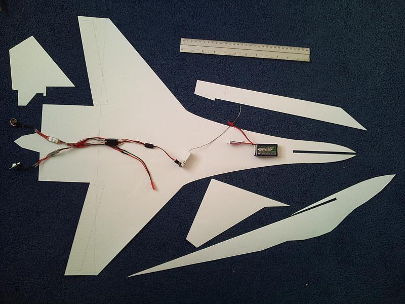

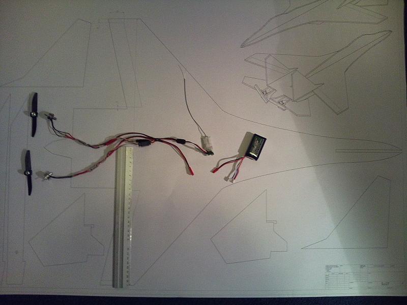

Su-27 Flanker

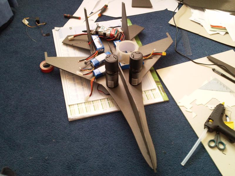

Inmiddels is het toestel klaar om geverfd en getest te worden maar hier nog een aantal gemiste foto's (ik was lui:yes:).
full
Hier ligt de set up al op de tekening. Wel makkelijk zo'n plotter op het werk :).
Uitgesneden:
full
Lijmen van de luchtkanalen van motoren:
full
Ik had nog meerdere foto's gemaakt, maar deze foto's waren nogal vaag. Morgen even nieuwe foto's maken evt. filmpje van totale set-up:
Apparaat is gelijmd met lijm op aceton basis van action, hotglue en PU bruis lijm.
