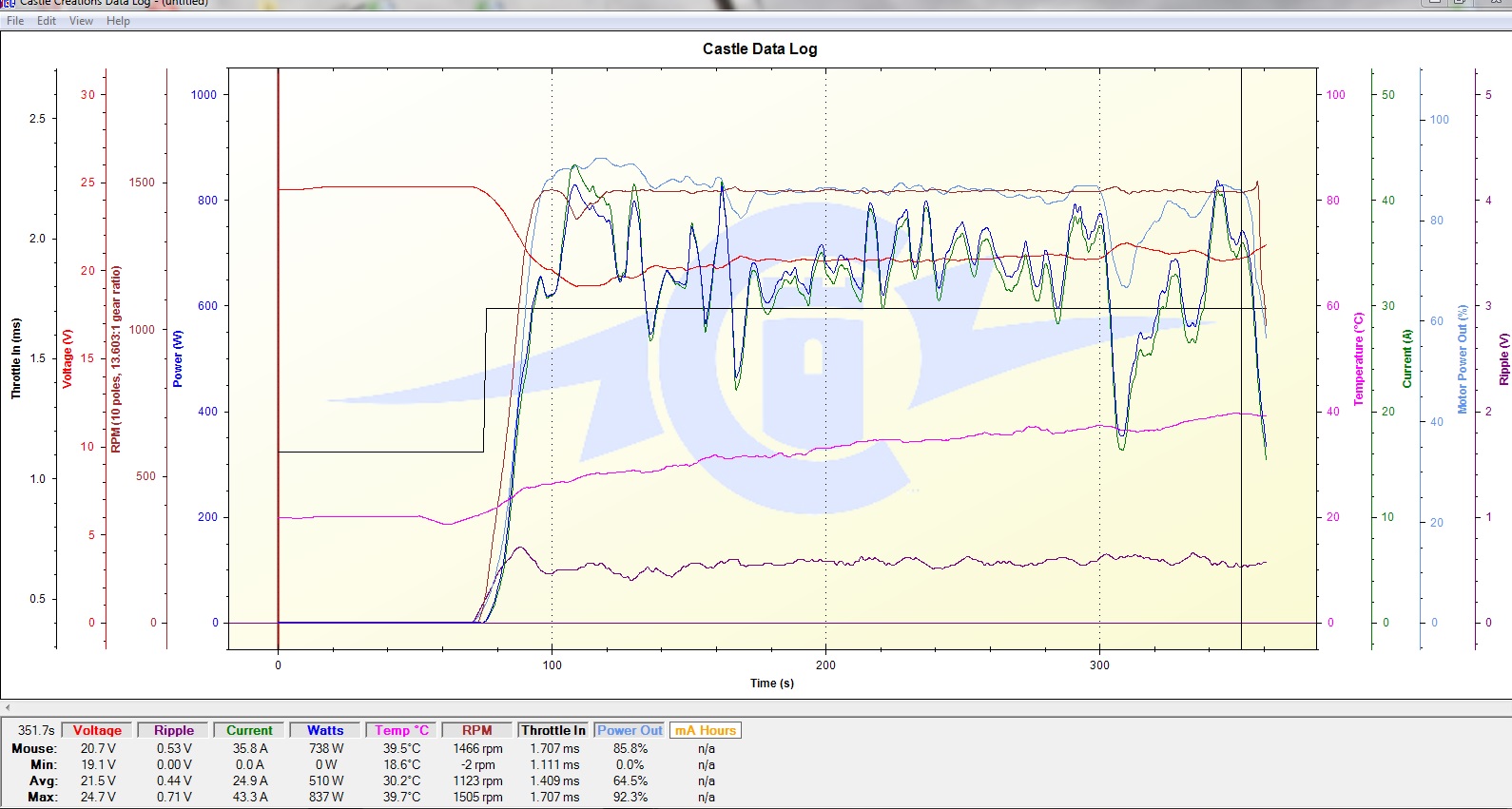

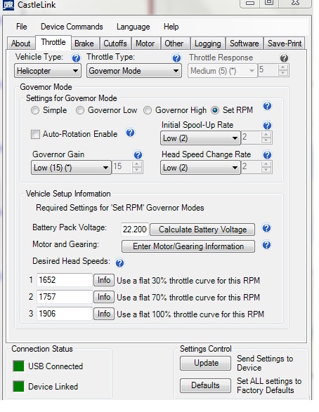

Vanmiddag was ik met mijn Trex600 aan het vliegen en tijdens het maken van een hoge bocht viel ineens zonder waarschuwing de motor uit. Gelukkig had ik wel eens wat autorotatie landingen gemaakt op de sim en kon ik hem goed neerzetten zonder schade. Ik kan alleen nog niet de oorzaak achterhalen. De setup is een Kontronik Pyro600 met een Castle ICE100 regelaar. Hij vliegt op 6S. De ontvanger wordt gevoed dmv een separate BEC en een 2S lipo. Heb de logfile uitgelezen maar kan daar geen gekke dingen in vinden.
Het auto cut off voltage staat op 3,2V/cel. Hij zou dus bij 19,2V moeten ingrijpen. Aangezien hij op Soft Cut out staat zou hij dan de boel terug moeten regelen. In de grafiek zie ik niet dat de spanning onder deze waarde komt. Ook de temperatuur en stroom zijn niet gek hoog. Het ingangssignaal van het gas (vlieg hem in governer mode) blijft ook hoog.

De ontvanger heeft gehaperd en hierdoor is het gasssignaal kort (kleiner dan 1 seconde, dat is de samplefrequentie van de logfile) weggevallen. Hierdoor gaat de motor uit. Echter zodra hij weer terugkomt zou de motor weer moeten gaan optoeren, Hoewel hij de softstart pakt zou je dit wel moeten kunnen zien aan een toename van de stroom. Dat is hier niet het geval.

Heb hem inderdaad goed kunnen landen. Mocht de besturing even zijn weggevallen dan is het voor zeer korte tijd geweest. Heb geen seconde hem niet kunnen besturen voor mijn gevoel. De sample frequentie is inderdaad 1 seconde in de log. Dus wanneer het signaal korter wegvalt zou je het kunnen missen. Wat ik dan wel vreemd vind is dat hij daarna niet meer automatisch herstart. Of zou dit een beveiliging zijn, dat je eerst de TH weer uit en aan moet zetten? Daar had ik geen tijd voor, daarnaast ben je met een soft aanloop toch te laat. Ik denk ook zelf dat er iets met de verbinding geweest is. Ook omdat ik die vlucht daarna erachter kwam dat de ontvanger de binding met de zender kwijt was. Het vreemde was dat de besturing na de noodlanding normaal werkte. Dus tijdens het loskoppelen van de ontvangeraccu en daarna weer koppelen voor de volgende vlucht is de binding verloren gegaan.
