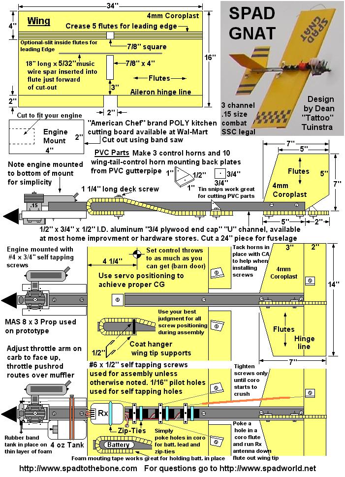

In dat kader.... hier nog even een link naar een inmiddels stokoude site... http://www.spadtothebone.net/freeplans.htm etc... Van niets iets bouwen.. ook nog vliegwaardig... Een voorbeeld van een van de pagina's... Veel interessante ongein. Totaal Punk! Gr Bas
