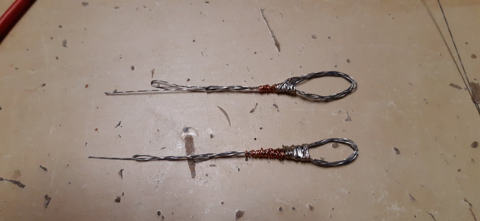

Omdat ik laatst weer eens de vraag kreeg "hoe ik de oogjes aan mijn Staystrate (vroeger Laystrate) lijnen maak(te), hier dan nog een keer in strip vorm.
Let op, het gaat om 3 draads, vertinde, pianodraad lijnen, niet de 7 draads RVS lijnen ( Brodak, SIG, Pylon Brand)
Voor die laatste heeft @stunthenk een methode die al decennia veilig is gebleken.

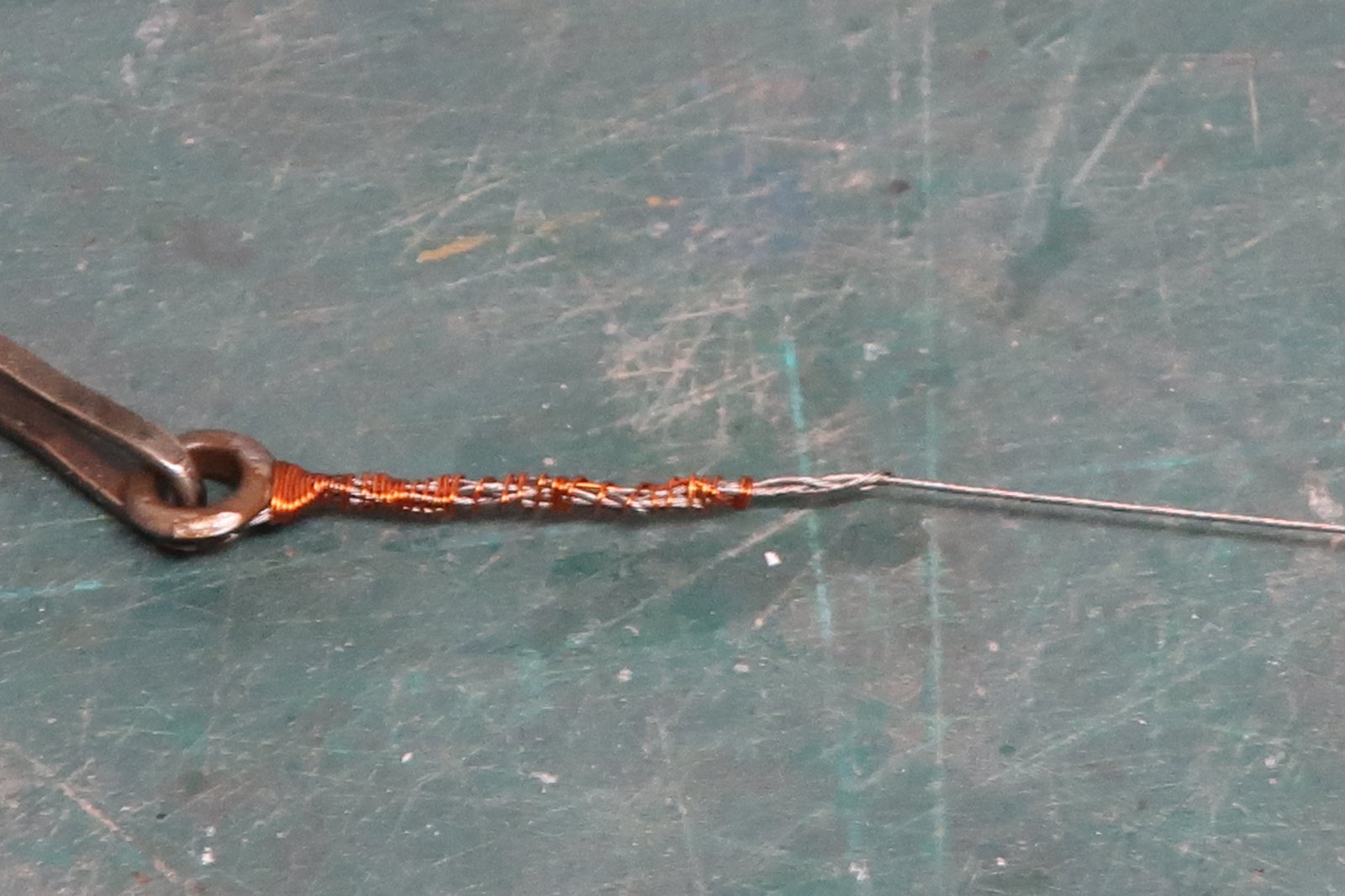

Een detailopname van het oogje:

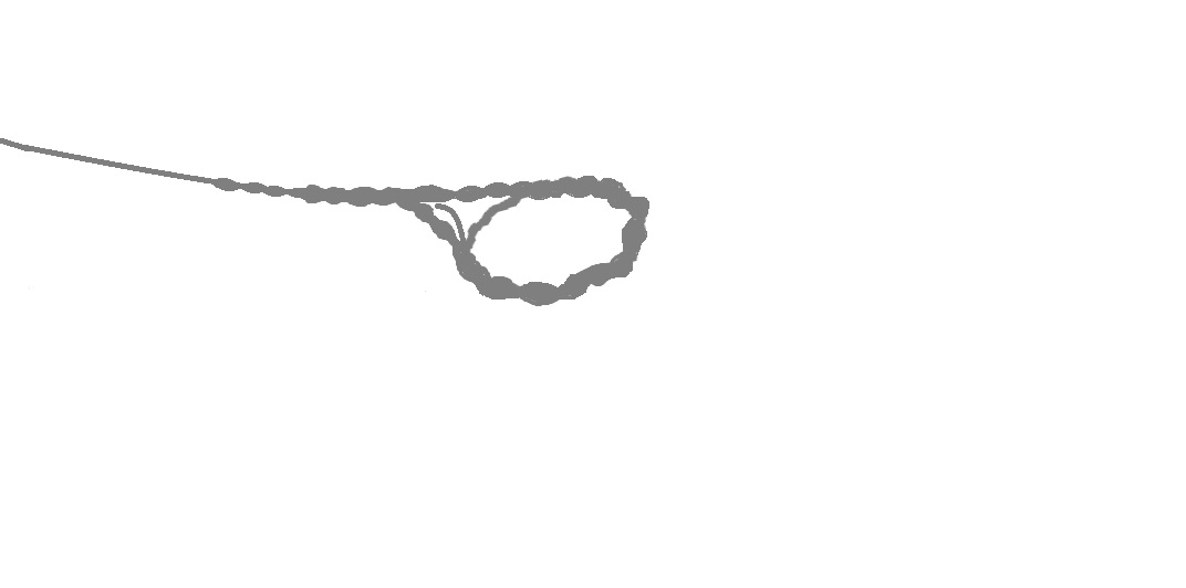

Dan maken we een enkele knoop van ongeveer 1 cm diameter, met het merkteken op de verste punt van de (dan nog) cirkel. We houden dan een stukje kabel van 30 á 40 cm over, kan minder, maar als je tekort komt kun je overnieuw beginnen, dus liever ruim nemen....
Dan wikkelen we het losse eind in dezelfde richting door , we gaan deze eerste keer tweemaal rond:
Dan nog een halve cirkel zodat het losse eind terug langs de kabel loopt:
We wikkelen het losse eind om de kabel over een stukje van ongeveer 5 cm, en knikken het losse eind terug langs de kabel:
Dan wikkelen we dat eind terug over de kabel en weer verder over het oogje:
Nu gaan we maar (bijna) één keer rond en weer terug langs de kabel, maar nu ongeveer tot de helft van waar we al geweest waren ( ~2,5 cm), omknikken en weer terug, net als de eerste keer:
We gaan vervolgens nog één keer om het oogje (het oogje is nu 4 lagen kabel dik) en we knippen het losse eindje zodanig af dat het eindigt tussen ronde kant van het oogje en de V-vorm:

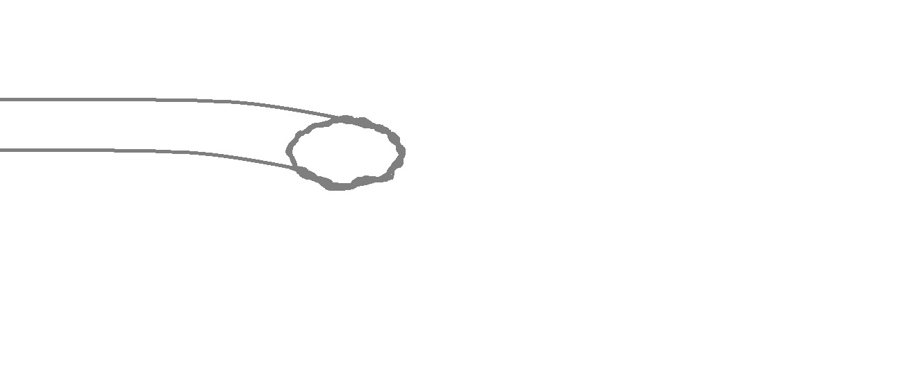

We knijpen nu -met de hand- het oogje plat, zodat er een langwerpige lus ontstaat:
Van bovenaf gezien:
We strippen een stukje snoer, zodat de -super dunne- koperen adertjes blootliggen.
Ik neem meestal stukjes van ~25 cm. Daar nemen we één adertje van, waar we met de hand een klein haakje aan buigen en dat in de buurt van het losse kabeleind tussen het oogje steken:
Dit strak om dit deel van het oogje wikkelen, beter dan in dit plaatje loopt het helemaal door tot de helft van het dubbele, teruggewikkelde stuk kabel (doe het zoals op de foto in het begin).
Het laatste stukje koperdraad frommelen we ergens binnen het koperomwikkelde gedeelte.
Dan solderen we, alleen met harskern (= elektronica) soldeer op de aangegeven plaats:
Wees niet te zuinig met soldeer.
Net buiten het koper worden de kabels van het oogje -zie foto- ook een paar millimeter doorgesoldeerd, zodat het oogje niet meer kan gaan schuiven.
Wat zo ook wordt bewerkstelligt, is dat de uiteinden van het oogje -inclusief de overgang naar de kabel- nog flexibel zijn en dat het verloop van stug naar soepel heel geleidelijk gaat.
Het laatste is bij dit type LB lijnen van levensbelang.
Een abrupte overgang van hard naar soepel zal op den duur altijd tot kabelbreuk leiden....
