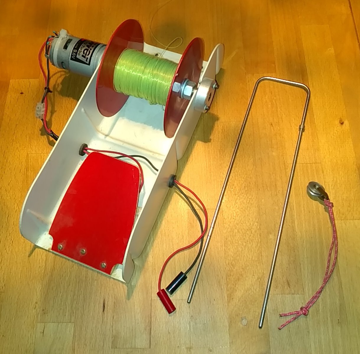

Omdat het elders ter sprake kwam: ik bezit een oud Robbe liertje op basis van een trommeltje, een SP700 en een micro switch. Bijgaande plaatje spreekt boekdelen, denk ik. Ik heb het ding al een eeuwigheid in mijn bezit maar speelde er nog nooit mee. Ik besloot recent dat dat tijd werd, blies het stof er af en sloot er een dikke lipo op aan..... niks. Motortje kaduuk - aansluitlip in het (isolatie)kunststof afgebroken en zo een twee drie niet te repareren door mij.
Vervangende SP 700 is onderweg dus binnenkort eens testen.
Volgens degene van wie ik het ding in de oudheid overnam kon je er zwevers tot een kleine kilo mee op hoogte brengen. Ik heb er vele, die daar nog (ruim) onder zitten dus het zou best kunnen dat ik er plezier van ga krijgen. Omdat ik een verloopje naar XT60 heb kan ik rustig beginnen met een 2S en naar gelang nodig blijkt meer porrie toevoegen al denk ik dat 4S al wat veel voor het motortje is.
Met het U beugeltje prik je het ding vast in het gras en bij het keerrolletje hoort nog een tentharing. Je kunt die keerrol natuurlijk ook prima op het hek rond je vliegveldje vast maken.

De 'nieuwe' speed 700 zit er in, na enig gepriegel en 300m lijn tijdelijk ergens omheen wikkelen omdat de spoel uit elkaar valt wanneer je het ding demonteert.
Hoe dan ook: het zit weer in elkaar. Ik kreeg van de forum-collega die met het vervangende motortje bezorgde een oud Graupner regelaartje toegezonden en dat hele spul werkt prima. Beter nog: wanneer ik een servotestertje op de BEC/ het regelkanaal zet kan ik het toerental/vermogen instellen en nog steeds met de micro switch in het liertje schakelen. Ik had verwacht dat dat problemen zou leveren omdat de regelaar na uitschakelen van de hoofdstroom even zero throttle zou willen zien maar dat is dus niet zo.

Update: met 3S en een kistje van tegen 700 gram is er ruim onvoldoende performance. Er vanuit gaande dat de persoon die het ding destijds aan me verkocht te goeder trouw geweest is heeft hij een heel ander idee gehad van een goede hoogtestart. Back to the drawing board en waarschijnlijk iets brushless er bij zoeken en met 4S aan de slag. Misschien dat ik die 4S ook nog een keer tegen de SP700 aan hou maar ik vermoed dat die daar niet erg van gecharmeerd zal zijn.
