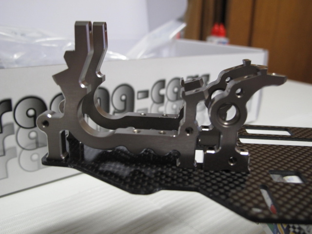

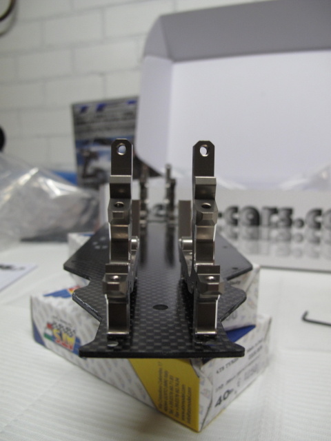

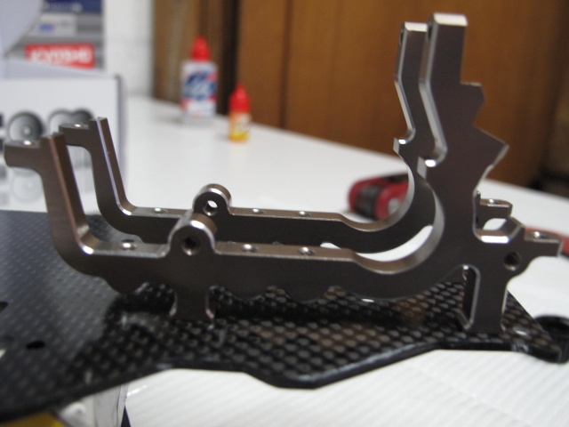

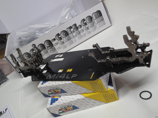

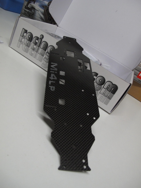

De doos verder even uitgepakt en ingesloten waren de nodige stickervellen (schumacher en cs-shop.de gerelateerd). Bij het zien van het carbon chassis begon ik toch wel even te glunderen en ik had er dan ook totaal geen spijt van dat ik ervoor had gekozen toch de pro te pakken ipv de race. De hele rand van het chassis even opgeschuurd en met een kwastje secondelijm erop aangebracht.. naar voorbeeld van Pasqual..
Als eerste maar eens beginnen met een paar aluminiumdeeltjes, de handleiding van schumacher is zeer duidelijk en de zakjes met onderdelen zijn zo genummerd dat er eigenlijk niets fout kan gaan.
en samen ziet het er dan al zo uit:

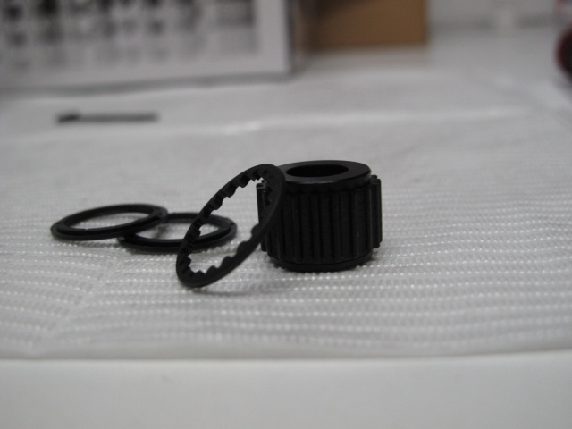

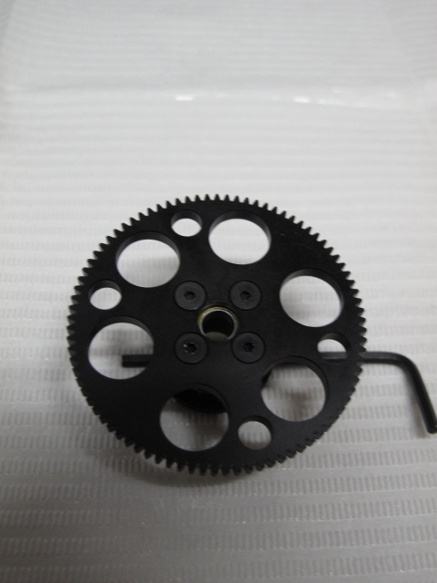

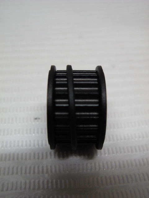

Het volgende onderdeeltje was de spurgear met daar aan vast de pully, tjonge jonge wat een gepriegel om de twee ''flensen'' op deze pully te krijgen zeg, te dikke vingers, te weinig kracht, het duurde in elk geval 10 minuten voor dat het eindelijk goed in elkaar zat...
en zo ziet het er uit, in elkaar gesaust
Hierna moest dit hele zooitje vastgemaakt worden aan de aluminium steun. iets wat niet moeilijk hoort te zijn maar wat ik een beetje verknalde. toen ik de pully vastschroefde vond ik dat er nogal veel speling op zat en ik zat dus ietjes meer kracht waardoor ik direct het schroefje van de layschaft naar de eeuwige rc-velden trok... en nu ligt het bouw proces dus stil in de hoop dat ik morgen of overmorgen een nieuwe binnen krijg van rc shop roal... SHIT!!
Weet iemand met deze wagen toevallig of het normaal is dat de pully maar aan een kant wordt vastgemaakt en deze nog vrij kan bewegen? ik ben een leek op het gebied van snaar aangedreven auto's...

Bij het monteren van de pulley niet het extra ringetje vergeten? Je zal hem altijd een klein beetje kunnen bewegen. Heeft die van mij ook maar dat is op zich niet veel. Je kan ook altijd de speling iets tegen gaan met wat dunne shims. Maar moet wel altijd iets speling in blijven moet niet te strak staan dan loopt het niet meer lekker. De pulley zit via beide kanten vast. Alleen aan 1 kant zit een schroef om hem echt vast te zetten. Was anders bij de normale Mi4 maar dat maakte de achterkant te stijf waardoor bij de Mi4lp het iets anders is opgelost.

ja, aan een kant zit een grijzige inbus die door een kogellager gaat en aan de andere kant een paars inbus schroefje dat door een klein ringetje gaat de pully in. Als ik het aandraai zit er speling op naar links en rechts. maar ik denk dat ik weet wat fout gegaan is. ik heb de schroeven tegelijk aangedraaid, had waarschijnlijk eerst de grote helemaal in het aluminium moeten draaien en toen pas de paarse kleien aan moeten draaien. nu zal wel te veel kracht er op zijn gekomen. hebben we weer wat geleerd;)
Dat zou kunnen. Je hebt 3 onderdelen van de layshaft. De layshaft zelf, het paarse schroefje voor de andere kant en een kleine spacer. Die laatste is belangrijk die haalt heel veel speling weg. Goed kijken waar die moet. Je kan je pulley op 2 manier monteren en in beide gevallen moet de spacer op een andere plek.
Ik kan er bij mij een 0,2mm shim tussen doen en dan is ie eigenlijk al te strak. Dan zit er zo goed als geen speling tussen, dus ik rij zonder met een klein beetje speling.
ik had de spacer op de goede plaats, het was horizontale speling, maar is eigenlijk ook logisch dat dat nodig is. Ik hoop dat albert van rc shop roal het nog voor elkaar heeft gekregen het onderdeel bij mijn vorige bestelling te doen, dan zullen we morgen maar weer eens opnieuw proberen:D
