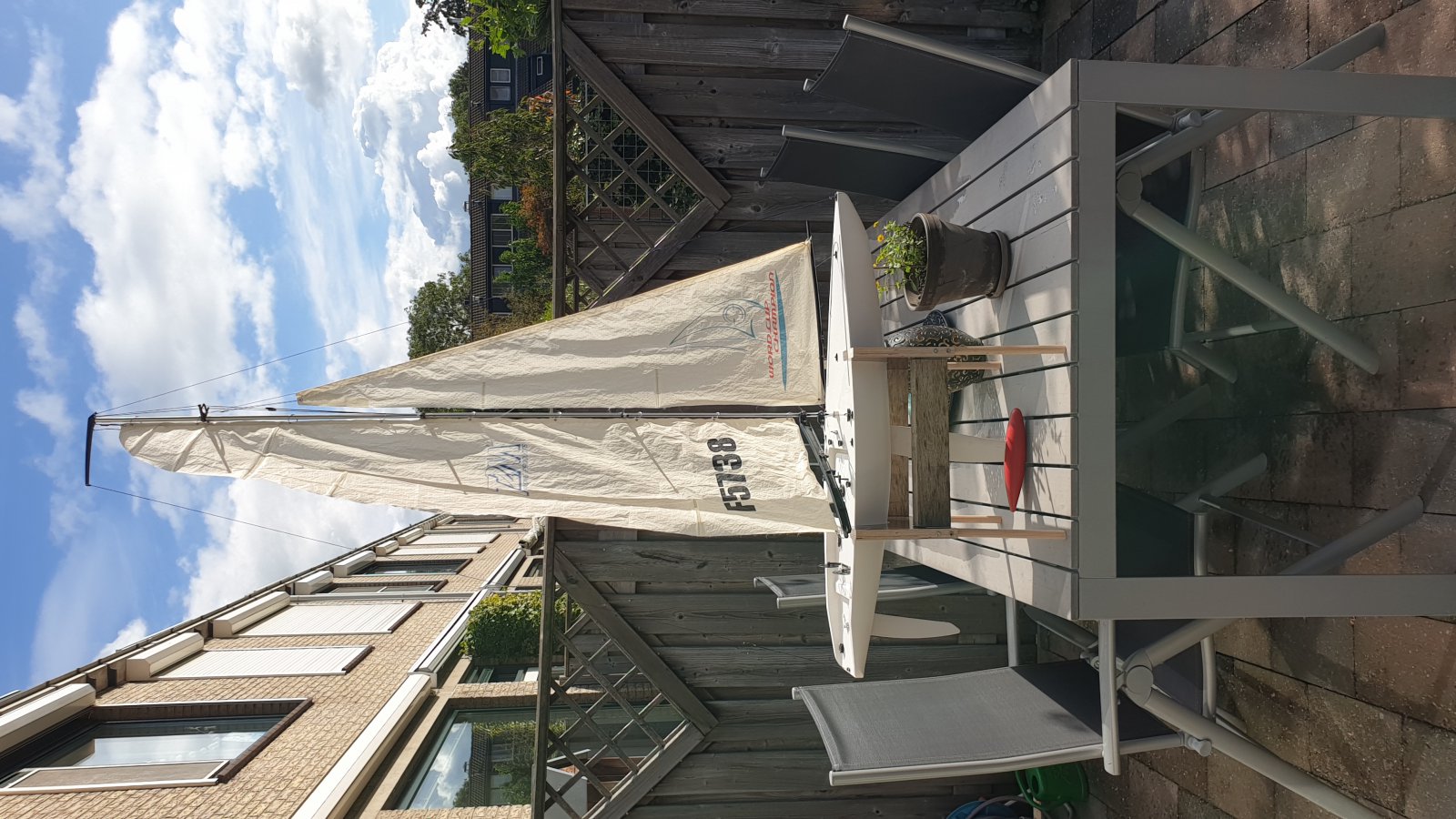

Dank je wel voor je reactie. Ik ga zo'n standaard uit de eerste link maken. Heb voor nu een alternatief in elkaar gezet maar dat is met allemaal rest materialen.
View media item 253468

Hallo Leon,
Jammer dat je zeilen er zo slecht bijstaan, daar is niet goed op gepast.
Om mee te beginnen kun je er wel mee uit de voeten, helemaal als je er weer rechte zeillatten op zet, anders zal het achterlijk klapperen...
Ik het artikel geeft Thomas zijn mening over de standaard zeilen, hier valt nog wel het nodige te halen wat betreft de zeilprestaties.

Hallo Jan,
Die zeilen zijn inderdaad niet de beste meer. Er missen wat zeillatjes en ik moet het nog goed vastzetten aan de boven en onderkant.
