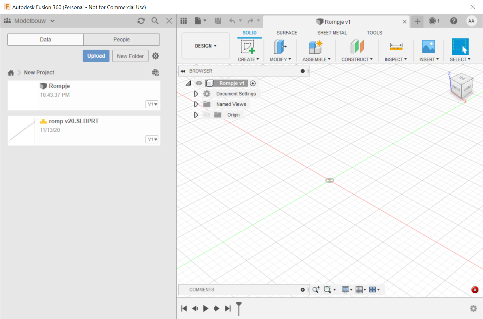

Ik heb de volgende uitdaging: ik wil een romp die getekend is in Solidworks (2016) openen in Fusion 360. De reden is dat Fusion 360 een CAM functie heeft waarmee ik GCODE voor het uitfrezen van een mal wil genereren. Ik kan de file zonder problemen openen, maar zie niet hoe ik hem dan in mijn actieve project krijg... wat mis ik? De onderste tegel is de geïmporteerde SW file.
Ik neem aan dat je bedoeld dat je de geïmporteerd romp V20 geometrie wilt zien in Rompje. Dit kan door Insert Derive te gebruiken vanuit je Rompje design. Je krijgt dan een selectie scherm van al je projecten en designs te zien. Dan kan je tot body niveau aangeven wat je wilt importeren. Hoop dat je hier wat aan hebt. Erik
Wat ook een mogelijkheid kan zijn is de romp als step in solidworks op te slaan en dan in fusion te open.
