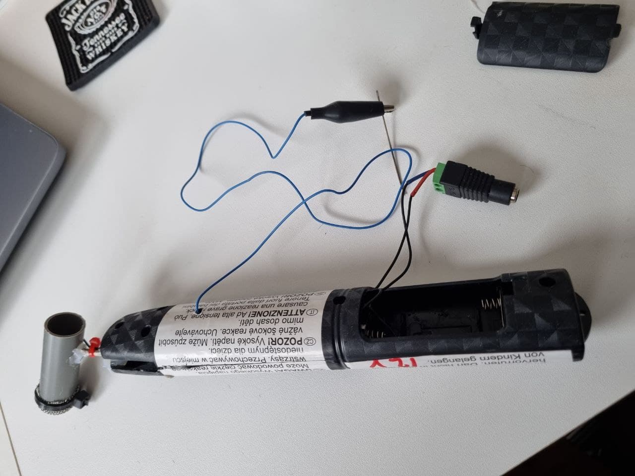

Gebruik je een static grass applicator voor het gras? Ik heb er zelf één gebouwd die net zo krachtig of misschien wel krachtiger is dan die van Noch / WS etc. En qua kosten +/- €15,-
Mocht je belangstelling hebben dan kan ik het recept en schema doorsturen.

Voor de gras tool heb ik gebruikt:
*handvat elektronische vliegenmepper (Action)
*theezeef
*negatieve ionen generator (12V). Ik gebruik deze: https://www.ebay.nl/itm/224083684242
*wat draad en een krokodillenklem.
Ik gebruik een 12v voeding maar het kan dus ook heel makkelijk op batterijen die in het handvat passen.
Het schema:
Ik heb uiteindelijk de theezeef verwijderd en een stukje pvc buis met een dun metalen rooster erop gezet zodat ik meer vrijheid heb om op moeilijk plekken te komen. Mocht je meer info nodig hebben dan hoor ik het graag.
