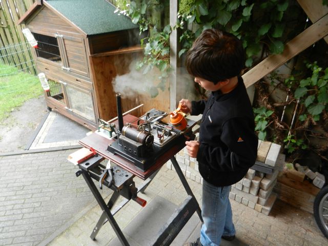

Zoals beloofd een paar foto's van mijn Wilesco project. Vandaag eens lekker wat esbit met zoonlief er door heen gejaagd en wat balsa blokjes gezaagt.
Wachten op druk....
Ketel is bekleed met hout en een messing strip tot waar het vuur de ketel raakt. Het hout komt niet in aanraking met het vuur. Het zwarte is aanslag.

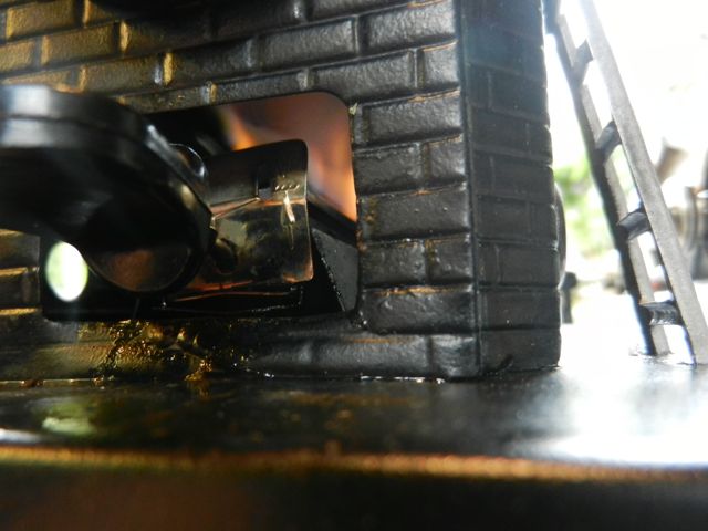

Lekker vuurtje...

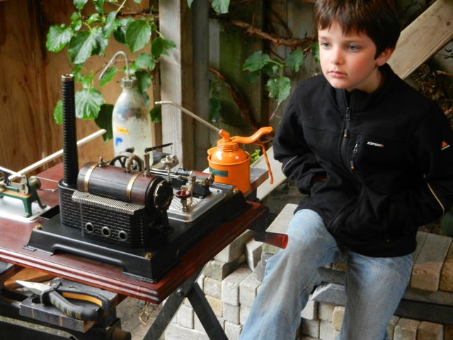

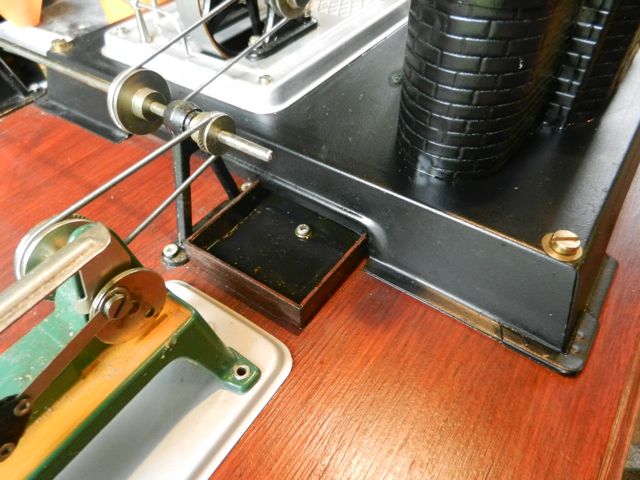

Afgewerkte stoom gaat via de schoorsteen, condens zakt naar beneden in het bakje.

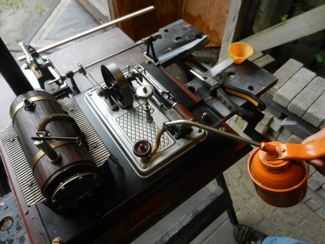

FF olie bijvullen......

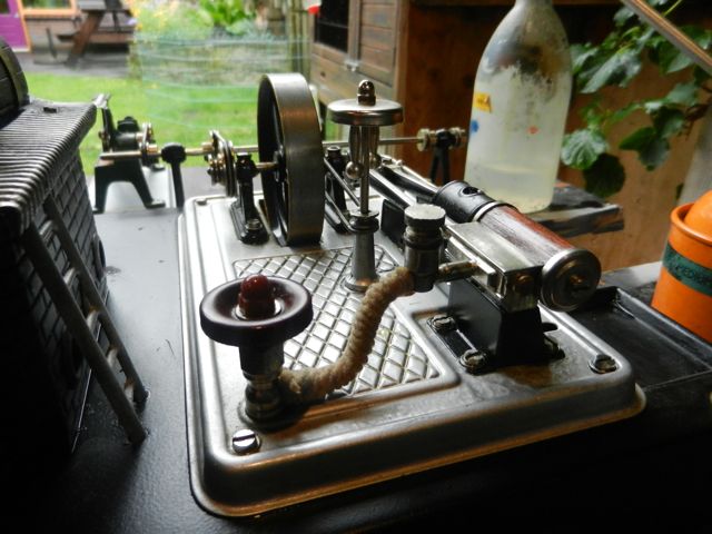

Nog een beetje smeren....

De machine, ribbel plaat vervangen door gelakt houd om de cilinder

Heb ook gaten gemaakt in de wand tussen vuur en "nep" schoorsteen huisje, ietsje meer trek op het vuur. Door de messing strip op de ketel, net onder de afdakjes links en rechts blijft de vlam mooi hangen tegel de ketel. Vroeger met een beetje teveel esbit sloeg door wind soms de vlam aan de voorzijde naar buiten, nu niet meer.
