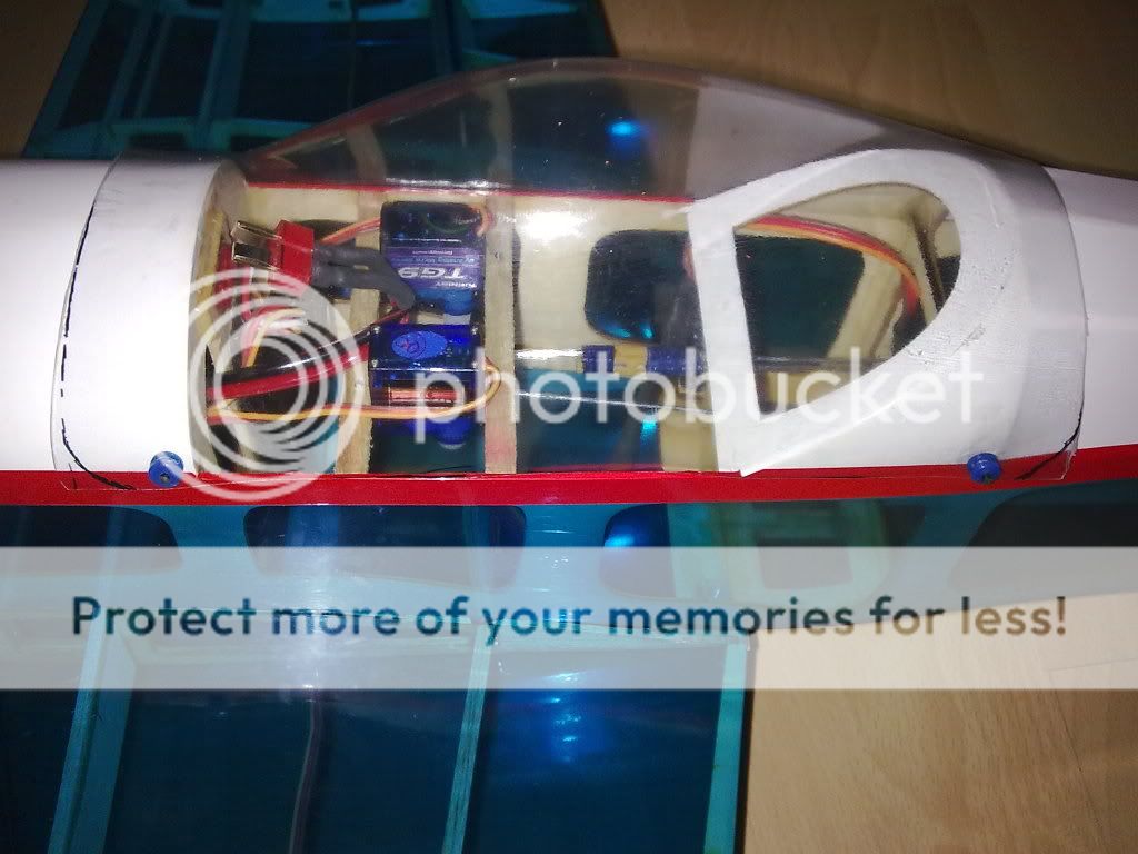

Check m'n foto,
Ik heb een t stekker genomen ( female) en deze in de cockpit gelijmd.
Vervolgens een male t stekker waar de rest achter zit ( esc ontvanger motor)
Cockpit kapje 4 gaatjes in gemaakt waar weer canopy rubbers in passen (van bijv. een heli), 4 x 1,5 of 2mm stukjes rond carbon in de zijkant gemaakt zodat het kapje er snel op en af kan.
Ik kan nu rustig de accu plaatsen vleugel er onder en als alles klaar is snel even de stekker er in en het kapje er op ( 10 sec werk )
Idealer kun je het bijna niet maken, ik had nog gekeken naar een schakelaar aan de buitenkant, maar die moet wel de hoge stromen aan kunnen die de accu gaat leveren....
Uiteindelijk was dat geen optie meer.
Wellicht dat je hier iets aan hebt.
Grtz,
Jeroen
