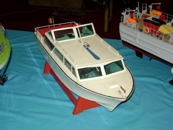

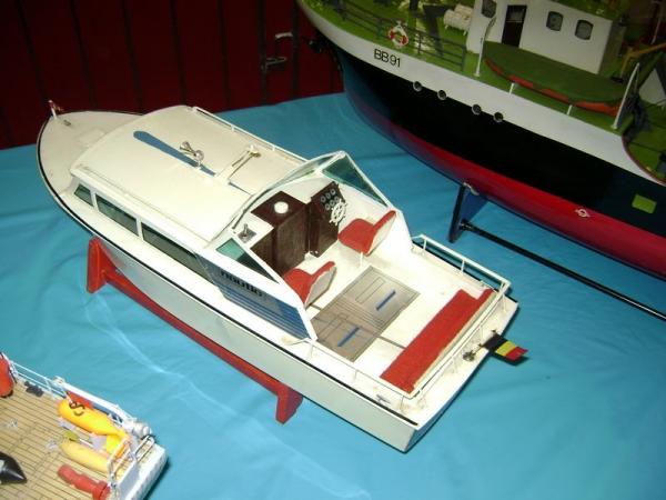

lijkt wel erg veel op de Carina van graupner......
komer al die "oude" kruisertjes weer van zolder??:):):)
wat betreft het roer, destijds was dit afgedicht met een rubber doorvoer rubbertje...
Denk dat Robert het aan het rechte eind heeft.
Je zou de roerkoning goed kunnen invetten met vaseline of een nieuw roertje plaatsen (compleet)
Leuk bootje, daar valt nog wel wat van te maken. Maar ligt het aan mij of is de afstand tussen schroef en roer wel erg groot, waardoor het roer minder werk zal hebben.
Nee Heren, dit bootje is zonder twijfel de " Nautic ". Deze kit is zeker 35 jaar oud.
full
full
Groetjes, Jos
Je bedoelt, "dezelfde romp" dan hooguit, toch? Want de opbouw verschilt op een paar punten redelijk duidelijk, zoals de afmetingen van de ramen in de zijkanten.
Ik vraag me af of de romp hetzelfde is, op dit plaatje lijken de sprayrails een stuk later te beginnen, en op het "wrak" beginnen ze direct bij de voorsteven.
Carina:
"Wrak" aka Nautic:
