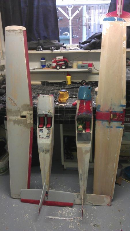

opknappen/restylen van 2 monsun bo 209´s
beste Vlieger/ forumleden
Ik (rogier) ga samen met mijn maat (almar)
2 monsun bo209 vliegtuigen uit de jaren 70 opknappen.
dus de echte houtbouw monsun's en geen arf ksiten
De kisten zijn vorig jaar in ons bezit gekomen en nu zijn we er deze week mee begonnen.
Vooral eerst heel veel folie en verf en rotzooi van de vorige eigenaren eraf halen voor we verder kunnen.
We gaan de kisten voorzien van 15 cc benzine motoren voor een mooi en rustig vlieggedrag en lekker gepruttel ten opzichten van nitro 2 takt motoren. foto's volgen (als ik weet hoe ik deze erop kan krijgen want dit is me nog nooit gelukt en nu ook weer niet.)

1 van de 2 is al zo goed als kaal heb ik gedaan door middel van indd folie verwijderen met feun en schuren. de andere heeft zo te zien al echt wat meegemaakt en staat nu in de plamuur.
46/50 zijn wat licht daar de lege/kale kisten op ongeveer 2000gram zitten.

wij hebben gekozen voor 15 cc benzine van hobbyking zelf en weten dat de motor wat zwaarder is als orgineel maar willen geen vettigheid van nitro op deze mooie
herstelde kisten. verder willen we ook kennis maken met het vliegen op benzine ipv nitro. Ook zijn we van mening dat het deze mooie kisten zeker geen verminderende waarde zal toedoen. de kisten komen dan denken we totaal op zo´n 3500 gram vliegklaar.
