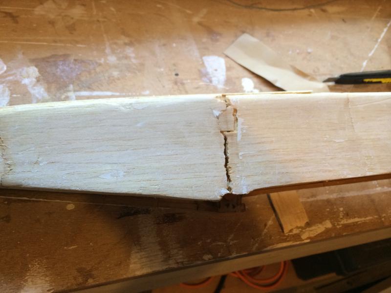

De romp is goed doormidden en heeft in het voorste segment flinke schade.
Ik heb besloten om alles vanaf de voorkant van de vleugel opnieuw op te bouwen.
Eerst de folie verwijdert, voorste rompdelen losgemaakt en zoveel mogelijk uit elkaar gehaald.

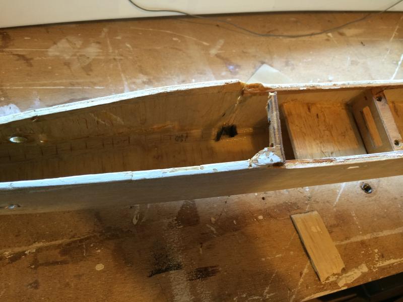

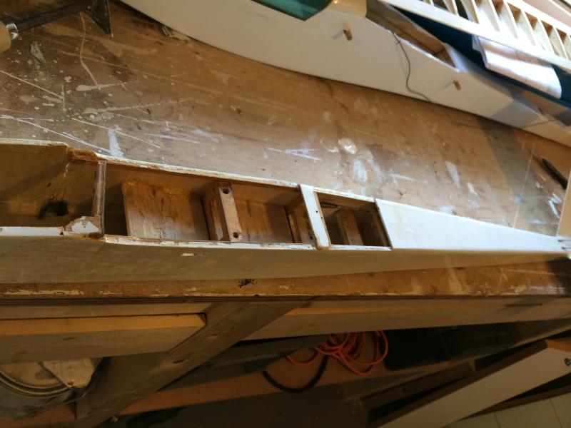

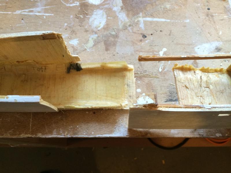

Vervolgens maar wat gaan ontleden om te zien tot hoever de romp nog bruikbaar is...
full
full
full
full
full
...werk aan de winkel...en uitzoeken of ik er een electro uitvoering van ga maken....mooi winterklusje :D
