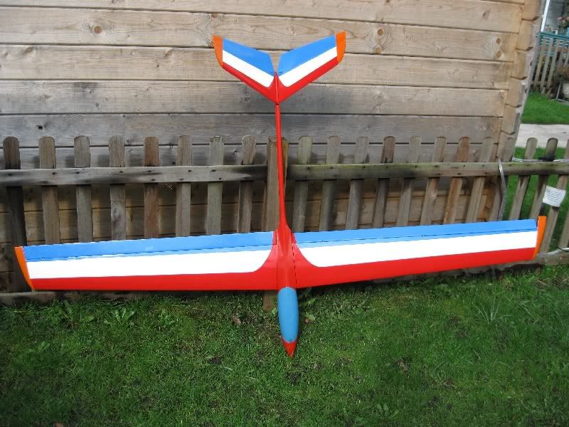

Soms moet je gewoon naar je vrouw luisteren......het stabilo wordt precies als de vleugels. De binnenkant Rood/wit/blauw, de buitenkant rood/zwart.
Weer eens heel iets anders. De kleuren van volk en vaderland. Ziet er goed uit hoor! Is het gespoten of echt met de kleuren bespannen?
Een prachtige vlotte hellingzwever!

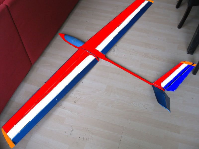

Ik heb zelf al een Hai sinds hij hier maar net leverbaar eind jaren 70 en ook anderen die er mee vlogen toen deden het op dezelfde manier.

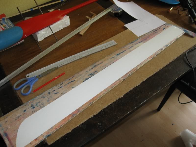

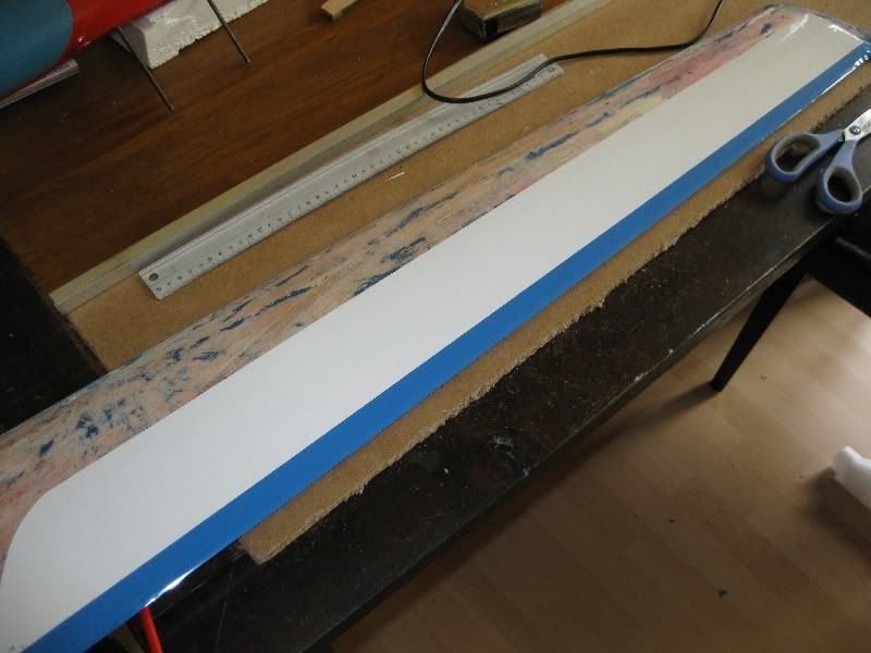

Het is even werk als je met 5 kleuren werkt maar het resultaat is mooi!

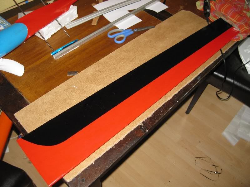

De kunst is om van licht naar donker te werken heb ik gelezen, dan krijg je de mooiste overlappingen. Het meeste werk is uitdenken hoe je het wilt hebben, dat omzetten in papieren malletjes en dan de stukken knippen. Je moet steeds heel erg nadenken welke bovenop welke komt, zodat je de paar mm overlap aan de juiste kanten houdt.
Vleugel:
Eerst de witte baan

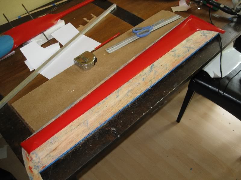

Dan blauw

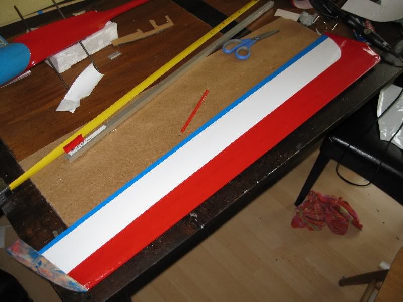

Gevolgd door rood op de onderzijde (dan krijg je het "naadje" bij de voorlijst aan de onderzijde en met de naad naar achter, zodat hij niet los raakt bij het landen en zo)
Dan rood op de bovenzijde

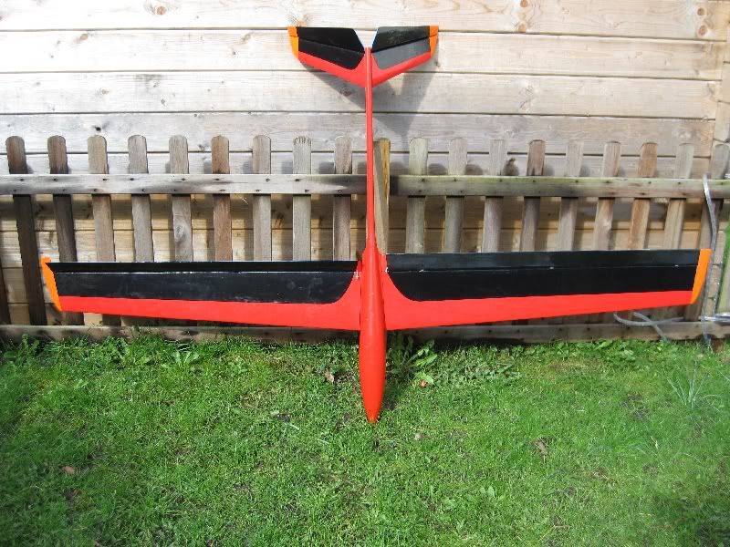

Gevolgd door zwart aan de onderkant
Daarna komen de ailerons, eerst blauw bovenop en dan zwart aan de onderkant. Reepje oranje aan de tips en.....

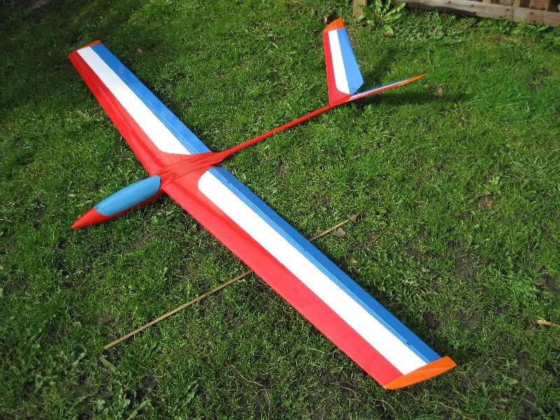

Boven- en onderkant zijn goed van elkaar te onderscheiden. ik vind het erg mooi, de lijnen komen prachtig uit zo.

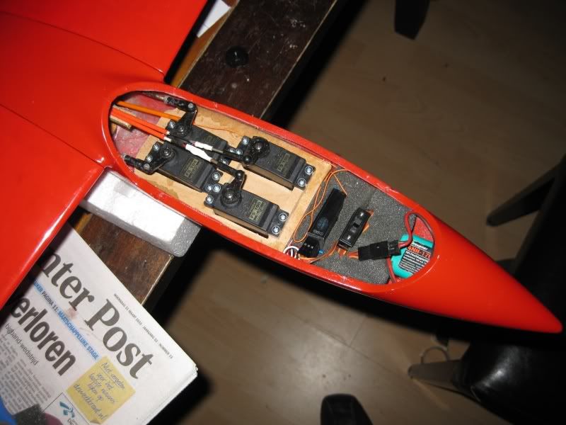

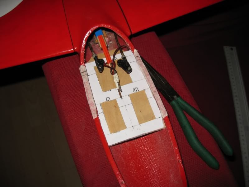

En nu verder met het terug inbouwen van de besturing.
Klaar!
Servotray gemaakt, alles gemonteerd en afgesteld.
Nu vliegklaar 1714 gram.
Ik ben benieuwd....
Vier maal verse Futaba FS100, een Corona RP6S1 en een 1700 mAh 4,8V ontvanger accu.
