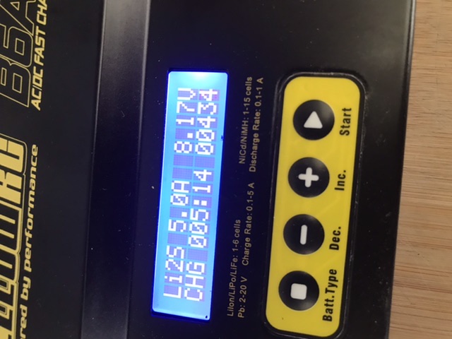

    Mijn zoon heeft een 2 dehands auto gekocht en een batterij en lader bijgekregen.
    Nu weet ik niet goed of ik de waarden juist ingesteld heb.
    Ik heb bij v 7,4 ingegeven maar nu terwijl hij oplaadt veranderd die waarde, staat nu daar rechtsboven op 8,17 v of is dit iets ander want dit gaat steeds hoger
    Alvast bedankt!!!

    Bij 8,40 zal hij stoppen.

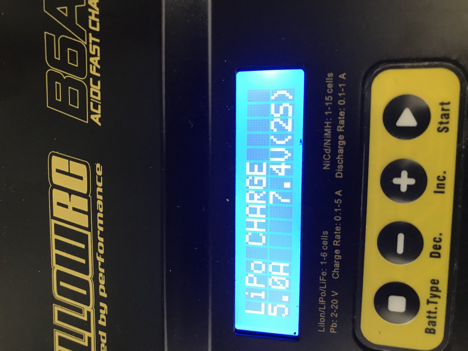

    Ik zie dat je het lipo charge programma gebruikt. De cellen worden niet gebalanceerd. Volgende keer neem je het lipo balance programma. Moet je eigenlijk altijd doen.

    Alvast bedankt !! Maar hoe neem ik dat lipo balance programma

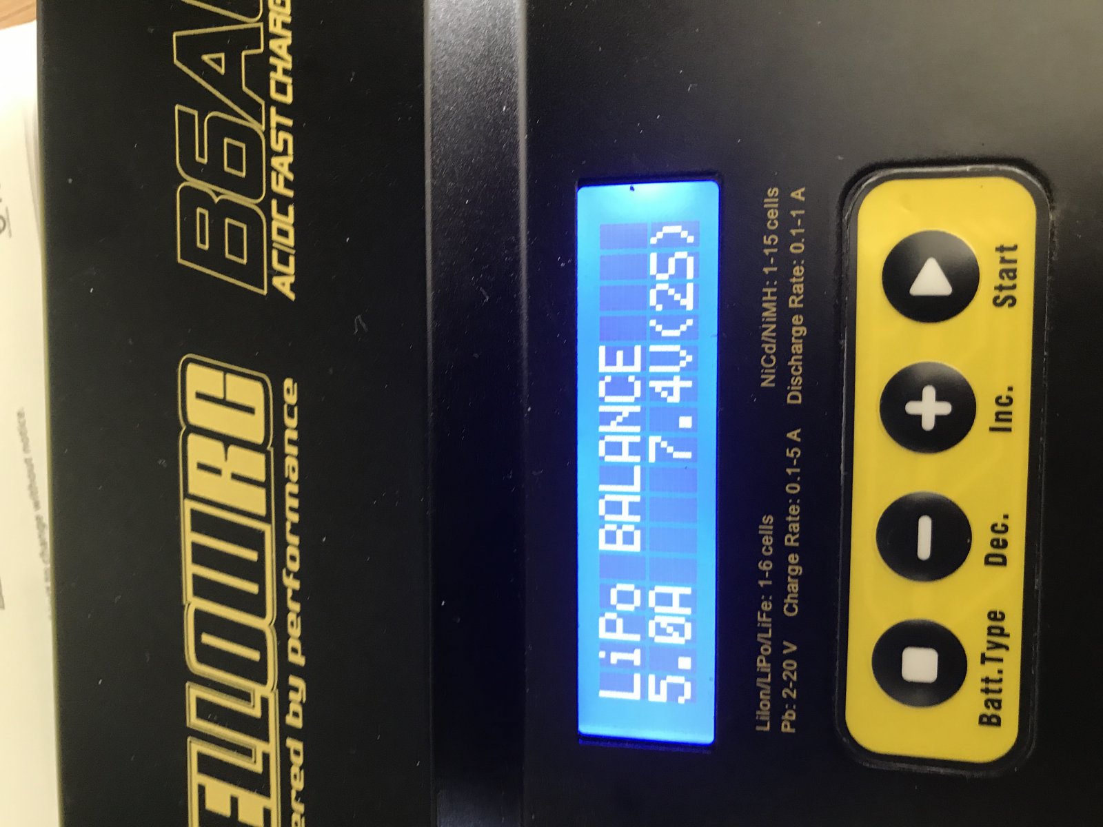

    Ik heb het gevonden denk ik
    Bedoeld u dit op de foto ?

    Eeers met de batt type toets het lipo programma zoeken, daarna kun je met de +- toetsen selecteren wat je met de lipo gaat doen. Lipo charge, balance, storage, dus balance, en dan moet je ook het witte connectortje in de lader steken.
