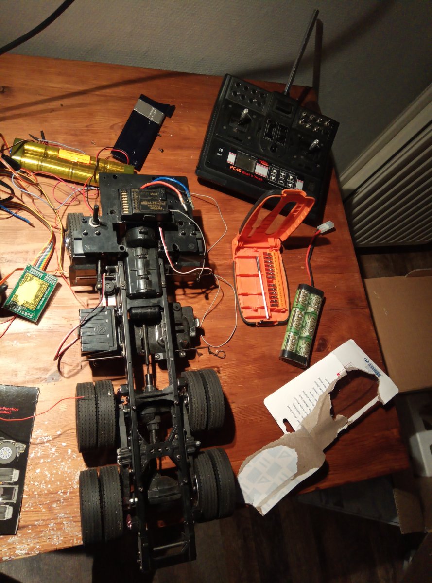

Na ruim 5 jaar een beetje tegen van alles en nog wat aangetrapt te hebben, heb ik besloten deze geweldige hobby weer op te pakken. Ik heb in 2013 een MAN TGX 26.540 gekocht, dit heb ik allemaal aangeschaft: - Robbe Futuba FC-16 Boat 'n Truck - Poison Truck Brushless Motor - Beier geluidsmodule - Lampjes - Robbe super licht set - Vaag paars kastje dat invloed heeft op de motor - Accu's Nu zijn er onderdelen die niet meer verkrijgbaar zijn(voor zover ik weet) zoals de afstandsbediening. Verder wil ik kijken of ik modules kan vervangen voor compactere versies. En hierbij heb ik hulp nodig..... Reageer als u/jij mij kunt help of ideeën heeft! Verder zal ik geregeld updates posten over vorderingen of problemen...

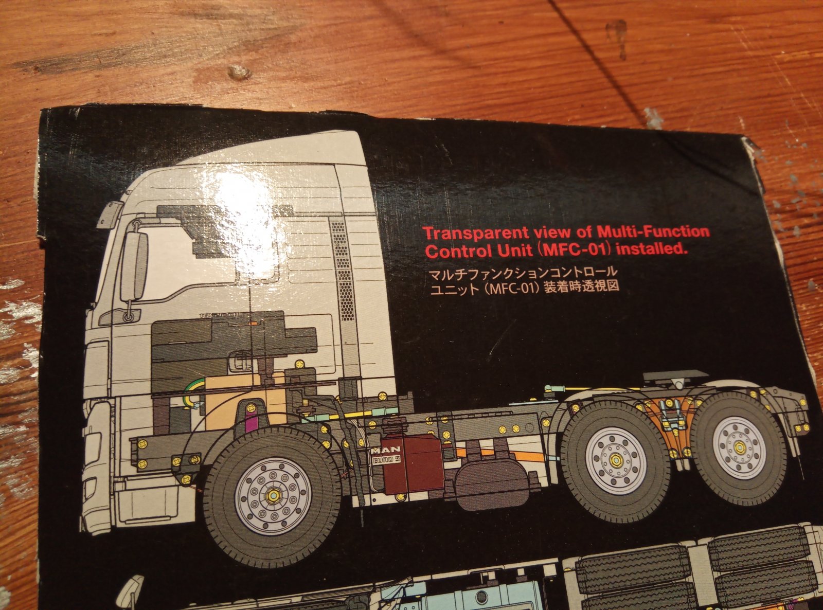

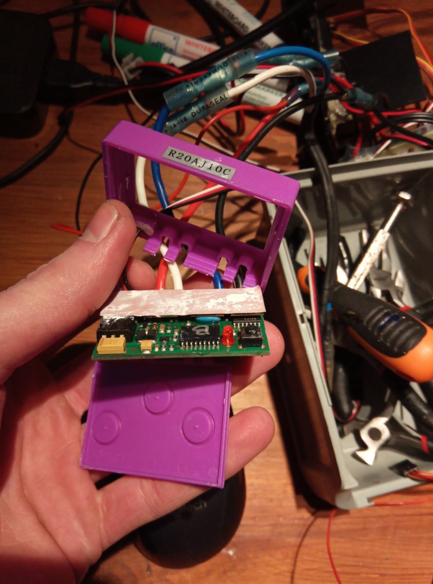

Bovenstaande foto's laten een beetje zien wat ik allemaal heb(plus dat paarse kastje, als iemand weet hoe 'ie heet: posten!), sommige dingen wil ik dus proberen te vervangen voor kleinere als dat kan. Als iemand weet hoe ik dat op kan lossen hoor ik dat graag!
Alle accu's vervangen, zowel van radiobesturing als van motor, na zo lang niet gebruikt te zijn. Ook al meet je goede spanning, ze kunnen geen vermogen meer leveren, spanning zal meteen inkakken onder belasting.
ROBBE Rokraft 100mp. Top ik heb m gevonden. Stickers zijn er ook af. Nu kan ik dus gericht op een naam zoeken!
Je schrijft onder andere: - Poison Truck Brushless Motor- En een brushless gaat dus NIET werken op de motor regelaar die je nu hebt(dat paarse kastje). Maar ik heb een sterk vermoeden dat je die motor verkeerd hebt omschreven, en dat het een "brushed" motor is, en die werkt dus wèl met die regelaar. Als de motor zelf 2 draads is, dan is hij 'brushed', maar heeft hij drie draden dan is hij brushless (in een notedop....) Cor
Yes, sorry klopt. Er zitten 2 draden zijn. Zijn er nog delen van het systeem die zijn verouderd en/of verbeterd zouden kunnen worden?
