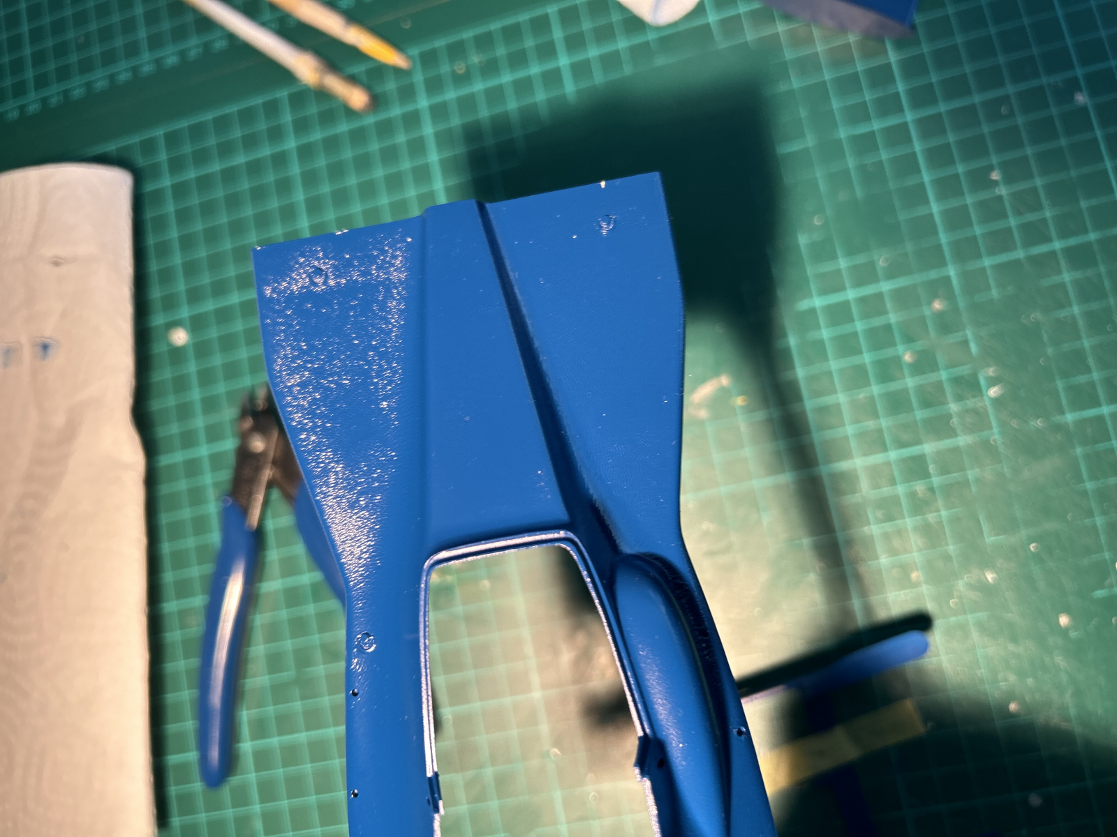

Oppervlak ziet er ruw uit na airbrushes met Zeropaint
Ik heb deze delen geairbrushed met Zeropaint.....zien er ruw uit na drogen.
Heb met een andere naald ook geprobeerd , dichterbij het onderdeel en lagere druk , effect blijft hetzelfde ,
Wat doe ik fout ??
alvast bedankt

Vertel eens uitgebreid wat je hebt gedaan.
Welk model? Polystyreen, resin of zamak maakt wat verschil.
Heb je het model gewassen? Laten drogen? Hoe lang?
Heb je primer gebruikt? Welke? Laten drogen? Hoe lang?
Heb je geschuurd? Welke grit? Nat/droog? Laten drogen? Hoe lang?
Welke airbrush heb je gebruikt? Welke naald(en)? Welke perslucht? Welke druk(ken)?
Welke afstand(en)? Hoeveel laagjes? Welke verdunner? Hoeveel?
Was het resultaat meteen na het spuiten al ruw, of pas later? Hoeveel?
Als ik BritModeller mag geloven, moet je met Zeropaint vele dunne laagjes spuiten; niet één dikke. De glanzende afwerking komt niet van een dikke vloeiende verflaag, maar van de glanzende clear coat (transparant) die na het blauw komt.
Ik heb begrepen dat zeropaint al de juiste verdunning heeft om meteen te spuiten. Als het resultaat al ruw is meteen na het spuiten, dan droogt je verf waarschijnlijk in de lucht terwijl ze van de spuit naar het model vliegt. Dan ligt voor de hand: dichterbij spuiten, en/of meer verdunner (want die heeft meer tijd nodig om te verdampen).
En om niet honderd keer je model te moeten ontverven: experimenteer op andere voorwerpen. Plastic flessen zijn meestal niet van polystyreen, maar als je "6 PS" ergens ziet staan, dan is dat hoogstwaarschijnlijk hetzelfde materiaal als je model.
