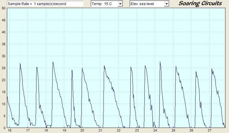

Bescheiden hoogte
Met de RAM3 aan boord weet ik hoe hoog ( of eigenlijk hoe laag) de huidige starthoogte is. Laten we het er maar op houden dat het alleen maar beter kan gaan
full
Niks mis mee Brian!!! En je zit toch steeds op een krap minuutje! Dus je kist vliegt volgens mij erg goed!!!
Dit waren eigenlijk alleen maar startjes Niels. Dus na de start direct weer landen. Als je alleen staat weet heb je geen referentie dus je weet nooit of het goed gaat. Ik denk dat ik vanaf deze hoogte ca 1,5 minuut zou kunnen vliegen. Zondagmiddag lukte het een aantal keren wel om vanaf deze hoogte weg te komen. Het zoekgebied is met deze hoogte echter wel zeer beperkt. Nog maar meer oefenen dus. Maar ik ben wel erg blij met het eind bouwresultaat. Dat was ook een van de gewenste doelstellingen. Binnenkort maar weer eens een meeting plannen Niels[emoji6]
