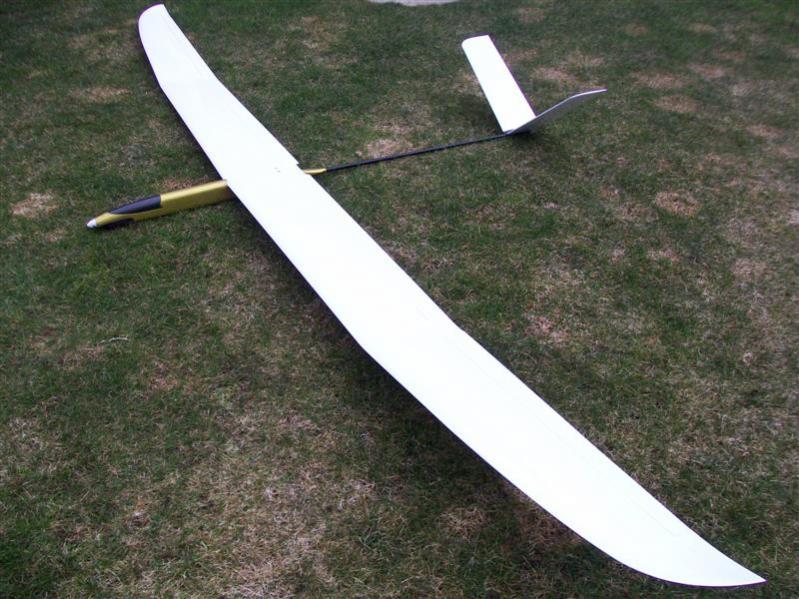

Ik kwam deze tegen. Doorontwikkeling van de Cirrus. MANDARIN F5J 3,60m ARF | Elektro-Segelflugzeuge | Flugmodelle | Modelle Ziet er weer goed uit.

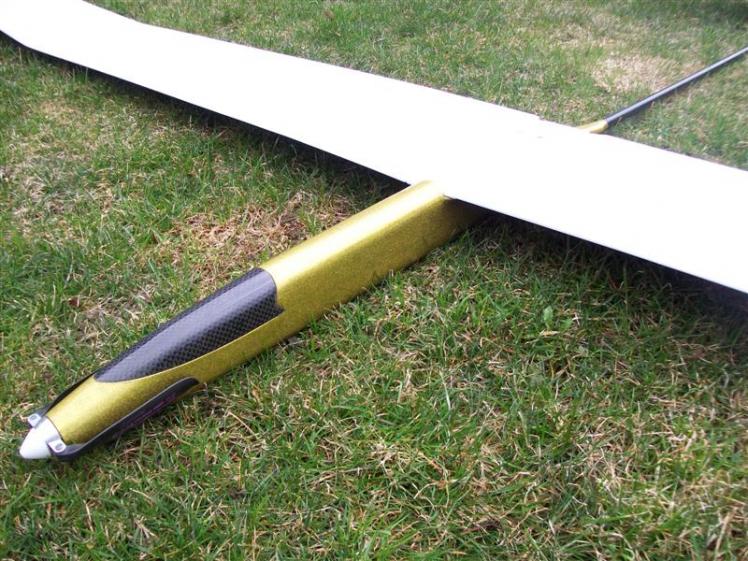

Ziet er inderdaad goed uit want ik had hem besteld en vandaag binnen gekregen. Kosten (direct bij Reichard) ca 355 Euro incl. verzendkosten. Dat is de kist zeker waard. Leeggewicht van 1200 gram klopt. Het rompvoorstuk is gelijk aan de (langste versie van de) Cirrus. Op de foto's op de Reichard-site lijkt de romp aan de achterzijde anders en uit 1 stuk gemaakt (alles zwart), maar dat is in de praktijk niet zo. Kielvlak, stabilodrager en de onderste skeg (waarin de elevatorservo is gedacht) zijn losse, op de staartboom te lijmen, stukken. Vleugelprofiel is anders dan bij de Cirrus: AG26-AG27. Dat is dus vrij dun. Ik heb besloten eerst alleen de vleugel te gebruiken op mijn eigenbouw romp. Ik zal binnenkort een paar fotootjes posten. Juun

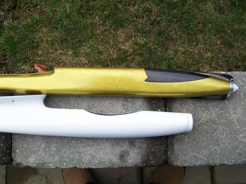

Mandarin Alvast een deelbericht over de ervaringen met de Mandarin. Allereerst over het besluit om voorlopig alleen de vleugel te gebruiken. De romp van de Mandarin is vooraan ca 9 cm korter dan mijn eigenbouw romp, zoals te zien op onderstaande foto (vleugel steekt origineel ca 2 cm uit over de voorzijde van de pylon). Omdat ik een lichte aandrijving wil gebruiken (28mm motor 80 gram; accu 70 gram; regelaar 30 gram), verwachtte ik het gewenste zwaartepunt niet te kunnen bereiken. En dat is zelfs met gebruik van mijn eigen romp niet gelukt: ik heb een zwaardere accu (1300 3s) en 30 gram lood in de neus moeten stoppen. Nu heb ik een wat al te robuuste V-staart gemaakt; dat had wel 20 gram lichter gekund en dan was het lood overbodig geweest. De V-staart is ca 20 gram zwaarder dan de volledige originele kruisstaart doch deze is net als bij de Cirrus veel kleiner en zit daarom verder naar achteren. Dat had dus niet veel uitgemaakt. Conclusie is dus dat met een lichte aandrijving (bv. Schambeck of Peggy Pepper) het aangegeven zwaartepunt (11,5 cm, en dat is erg “achterlijk”; ik heb hem voorlopig op 11 cm gelegd) niet haalbaar is. Je kunt je afvragen waarom de aangeboden goedkopere F5J modellen bijna altijd zulke (te) korte neuzen hebben. Ik denk dat de producenten van deze modellen (zoals Reichard en Topmodelcz) zich richten op een groter publiek. En de recreatievlieger wil veel en snelle stijgvluchten kunnen maken en daarom zijn de aanbevolen aandrijfcombinaties zwaar. Bij de Cirrus waren drie verschillende rompen in omloop. De langste zit nu in de Mandarin-kit. Je zou dus eigenlijk voor wedstrijdgebruik een nog langere romp moeten kunnen bestellen. Ik ga binnenkort de originele romp afmaken en overweeg daarbij de volgende twee modificaties: Wederom zelf een vleugelmiddenstuk maken en daarmee de vleugel ca 3 cm achterwaarts op de pylon monteren; De romp aan de voorzijde verlengen door vervaardigen van een konische kap verlopend van 40 naar 30 mm. De motor monteer ik dan voorop de originele motorspant. Dan over de kwaliteit. Die is niet op alle punten super. En dat geldt dan vooral voor de vleugel: door de balsaindekking is deze zeer kwetsbaar. Vooral op de zwarte onderkant zie je elk krasje of deukje. Er is zeer licht en dus zacht balsa gebruikt, met een, voor Reichard typische, glaslaag aan de styro-zijde. Reichard geeft aan dat er CFK liggers in de vleugel zitten; dit lijkt me wel te kloppen gezien het niet geringe gewicht. Vliegklaar weegt de vleugel nu 1150 gram. Grote problemen had ik om de roeren enigszins acceptabel aan de vleugel te krijgen. Ze zijn nl. krom of getordeerd. Ook heeft 1 welvingsklep een onbedoelde welving aan de onderzijde die ik er maar gedeeltelijk uit heb kunnen strijken. Het was sowieso nodig om (het plakband van) de roeren te verwijderen omdat deze aan de uiteinden niet vlak achter de vleugel zaten. Ook een nadeel is dat de welvingskleppen niet omhoog kunnen worden bewogen. Ik heb geprobeerd ze wat ruimer vast te plakken, doch dat gaf veel te veel speling. Om dit op te lossen zouden de roeren moeten worden “ontkleed” en afgeschaafd. Dat heb ik voorlopig maar niet gedaan. Al met al heb ik de roeren drie keer vastgeplakt en weer losgemaakt, geloof ik. Het plakband dat TopmodelCZ bij zijn vleugels levert gaf nog het beste resultaat. Dit is eigenlijk zelfklevende folie op een papierlaag en wat stugger dan gewoon plakband of Blenderm. Alleen zo blijven de uiteinden van de roeren enigszins vlak. De bijgeleverde hardware is OK. De fraaie servoramen kon ik niet gebruiken daar deze voor grote servo’s zijn gedacht. Dan over de romp. Deze is fraai en licht en dat geldt ook voor de CFK/kevlar buis. Een verrassing leveren stabilo en kielvlak op: op het eerste gezicht lijken deze van CFK. Maar dat is niet zo: ze zijn van glas met een ingelegd fotografisch vel (lijkt op kalkeerpapier). Geen probleem want sterk genoeg. Al met al zijn romp en stuurvlakken prima. Morgen staat de eerste vlucht op het programma. Totaalgewicht is nu 1800 gram en dat vind ik te veel, zeker als ik het vergelijk met mijn andere model (voor licht weer), met gelijke romp en Topmodel Gracia vleugel, dat slechts 1300 gram weegt (terwijl Topmodel een minimumgewicht van 1900 gram hanteert). Meer na de eerste vliegervaringen.
De eerste vlucht van de halve Mandarin zit erop. Ging best goed, geen noemenswaardige trimming nodig. Maar duiktest verliep niet perfect: geen zelfstandig herstel, doch doorgezette duik. Zwaartepunt dus toch te ver achter, zoals ik al verwachtte. De 11,5 cm zoals aangegeven klopt dus niet. Ik had hem op 11 cm; beter dus richting 10 cm. Toch laat ik het voor een tweede vlucht even zo, want hij vloog best goed, en nog meer lood .... Toch werd het nog een slechte middag: andere model gecrashed. 10 sec. na start, piep en motor uit .....fail safe, verbinding verbroken.....na nog eens 10 sec., weer piep, hij doet het weer......na nog eens 10 sec. weer piep .... niets meer ....krak. Dit is mijn eerste crash in 3 jaar met 2.4 Ghz. (waarvan 2 jaar met Corona; met 10 ontvangers nooit enig probleem gehad; hoezo Chinese brol!). Bij deze (nieuwe) GR-16 ontvanger is een keer op de bouwtafel de verbinding verbroken. Vreemd. Opnieuw gebonden; geen probleem meer gehad. Hij deed het na de crash wel weer, zonder binden. Ik vertrouw hem nu uiteraard niet meer; hij gaat naar de servicedienst. Wat een pech. Vleugel (van de Gracia) is nog wel te repareren, maar dat lukt deze week niet meer; romp is voor de Kliko. Dit betekent dat ik voor Vipava maar 1 romp heb, met twee sets vleugels. Grrrrrr... Volgende week dan maar nieuwe romp maken en met de Mandarin verder.
