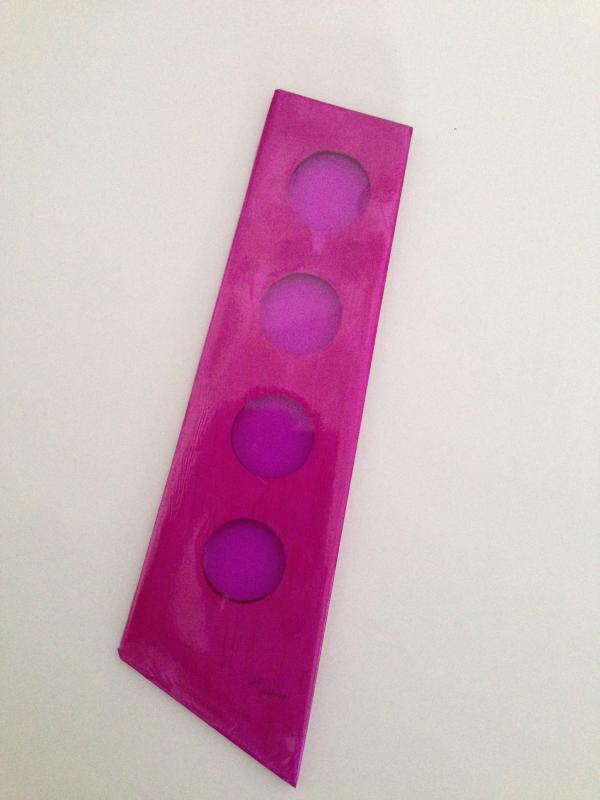

Wie weet het antwoord waarom mijn transparant oracover niet wil hechten op balsa. Heb dit twee dagen terug van de rol gekocht. Gebruik een folieboutje waar ik tot nu alles mee heb gefolied. Mvg.Bernard
Het oppervlak goed schoon gemaakt ? De juiste temperatuur ingesteld op het boutje? Ook gekeken of er niet een beschermlaagje op het folie zit dat de lijm beschermd ? Bij sommige folie zit er een soort extra laagje op die je dan eerst moet weg halen en dan pas kan je de folie aanbrengen. Bij transparante folie is dat soms moeilijk te zien of het er op zit of niet.
@Wasp250 Stom,Stom,Stom ben ik, dat ik niet aan de beschermfolie heb gedacht. Bedankt voor de tip! Kan nu weer verder. Mvg.Bernard

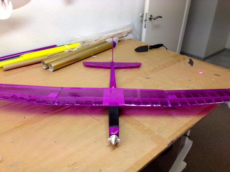

Zo zie je maar weer. Ik kijk ook altijd even of er een extra velletje op zit. Je kan het er wel op strijken, maar dan gebeurt er niets. Succes verder met folie aanbrengen, zal best wel een mooi toestel worden
