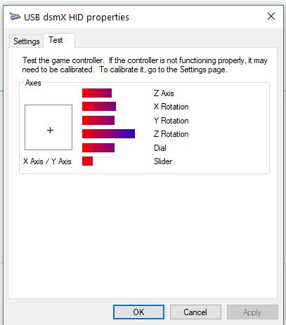

Hallo, eerst vermelden dat ik volledig nieuw ben in deze wereld. Een OrangeRX T6 zender op de kop kunnen tikken, een USB Dongle voor de Liftoff simulator, en GO!! en daar stopt het... :-( De zender maakt connectie met de pc, bij de apparaten staat "USB dsmx HID" controller, bij spelbesturing ga ik naar de eigenschappen en ga ik naar "Testen". En daar zie ik enkel mijn Z-as bewegen. De Y-draaiing, daar zit beweging in als ik de Gear aanzet via de zender. Zijn het instellingen van de zender die me de das omdoen? Wie o wie kan me helpen? Geert

De Orange Dongle is in feite een ontvanger die geen servo signalen afgeeft maar USB joystick signalen. Alle instellingen in de zender, mixes, dual rates etc. werken precies zo als mij een ontvanger. De eerste keer moet je hem kalibreren met de functie "Set USB game controller" Bij advanced heb je een links een vierkantje met een kruis en rechts een aantal bars. Het kruis beweegt bij mij met de ene joystick en de bovenste 2 bars met de andere. Als dat werkt moet je de rest instellen in je simulator. Ik heb dat een paar keer moeten doen voordat het werkte, had het ding bijna als kapot weg gegooid en nu werkt het perfect. Ik gebruik PicaSim en Multiflight
