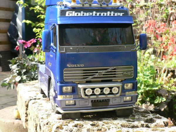

je kunt ze echt ook gewoon zelf maken.
ik heb ze gemaakt van 2 stukjes hout. Deze in de vorm geschuurd. daarna de gaten geboord.
de beugeltjes in de juiste vorm gebogen en in de stukjes hout gelijmt.
tussen de beugels een stukje gesoldeerd. Dit stukje zorgt ervoor dat je geen moertje aan de buitenkant ziet.
het geheel in de plamuur. daarna in de kleur spuiten.
als het lukt hier een foto.
