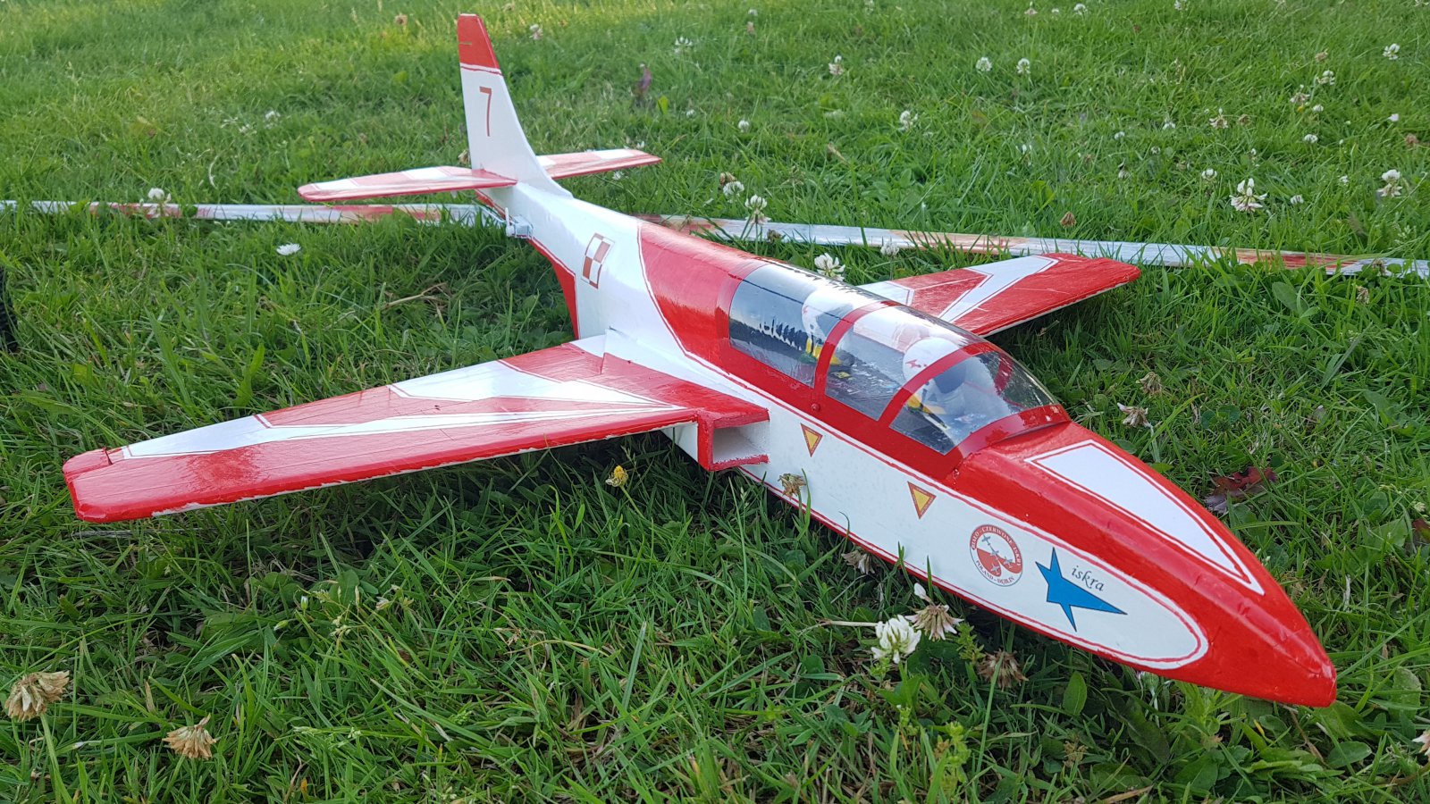

    Gewicht 206 gram.
    Full power +140 gram
    Timing gecontroleerd. Die staat op auto.
    Als ik timing op 0, 12, 18 graden zet, slaat de motor over bij vol gas. Bij 30 graden zelfde 140 gram die ik al had (dus auto is 30 of 24 graden bij vol).

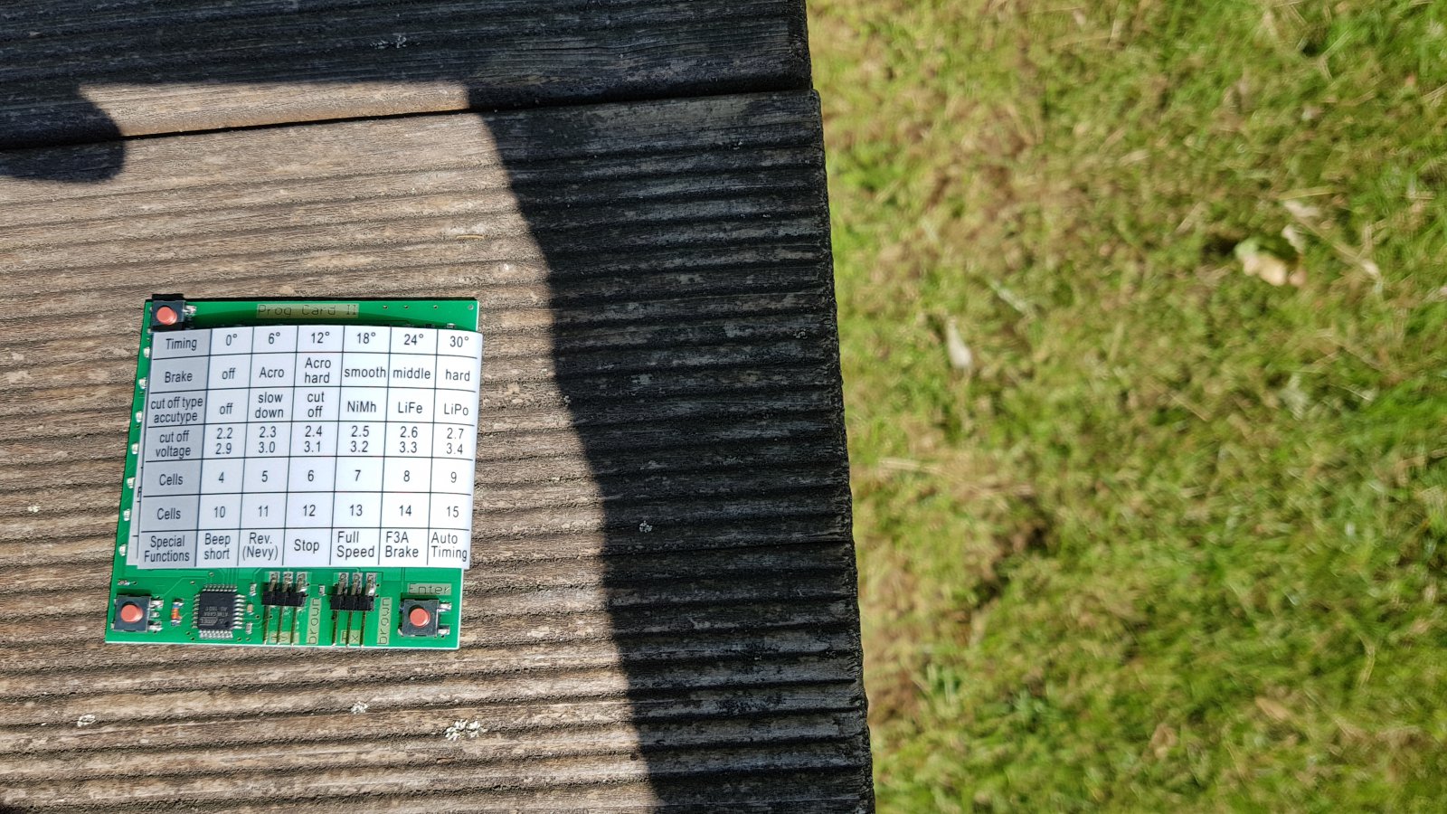

    Net de YEP18 ESC aan de programmeerkaart gezet. Standaard staat de timing op 0 graden!!!
    Instellingen zijn er voor 0, 6, 12, 18, 24, 30 graden en auto timing. Dat is knap waardelloos vind ik, want zo,n klein regelaartje zit altijd op een klein motortje, dat hard loopt en om een grotere timing vraagt.
    Er zit ook een auto timing instelling op. Daarmee werkt het gelukkig prima. Het was fijn geweest als ze zo geleverd werden.

    De autotiming zit nogal verstopt op de programmeerkaart.
    Onder special functions, onderste regel rechts.

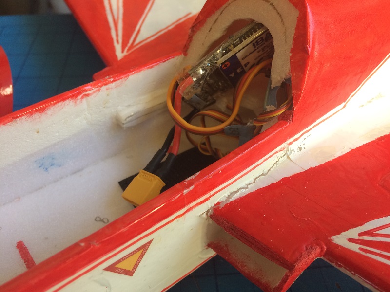

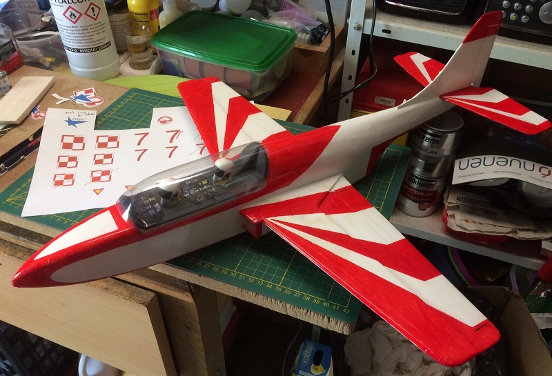

    Nog een Easy Iskra bijna voltooid. Mijn versie is net als die van Tjarko een "Bialo-Czerwone Iskry", eentje van het Poolse Aerobatic Team. De cockpitkap verder afwerken, nog wat decals zelf printen en plaatsen. En ja, dan heb ik geen excuus meer om een eerste vlucht te maken.
    Het toestel weegt incl. Turnigy 3s 650mAh LiPo (= 70 gram!) ongeveer 210 gram, goed voor zo'n 4 minuten volgas vliegen (zie eerder bericht Tjarko). Kan lichter als ik de connectors van de ontvanger afsloop en de motordraden nog wat zou inkorten die aan de 18A YEP ESC met een vaste soldeerverbinding vastzitten. Een lichtere accu, bijvoorbeeld de Turnigy 3s 450mAh die weegt ongeveer 50 gram, snijdt waarschijnlijk meer hout ... vluchttijd wordt dan natuurlijk minder, ik schat een kleine 3 minuten (volgas).
    Oh ja, de YEP ESC stond bij mij ook op 0 graden timing en liep bij volgas helemaal niet goed. Even opnieuw programmeren met de YEP programmeerkaart (zie post hierboven, dat is mijn programmeerkaart), de timing heb ik op 30 graden gezet. Static thrust heb ik ook gemeten, ongeveer 150 gram met straalpijp gemonteerd.

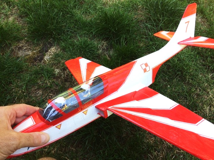

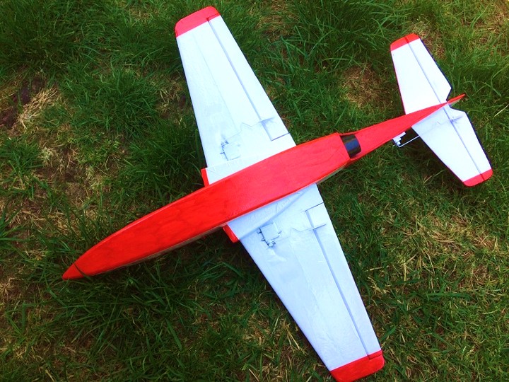

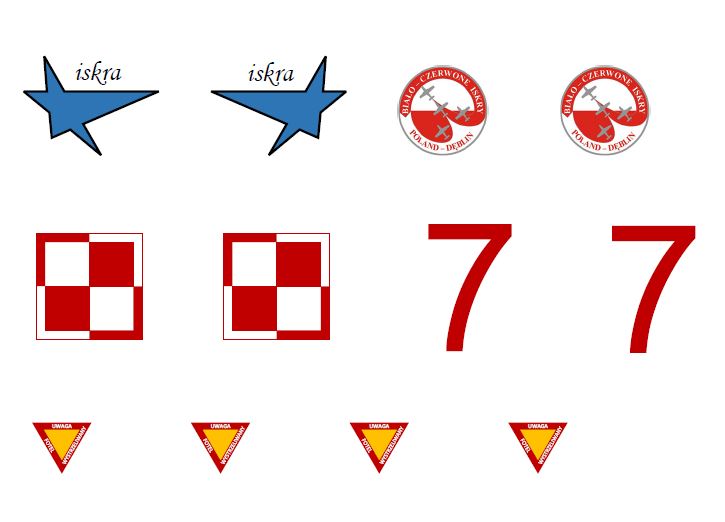

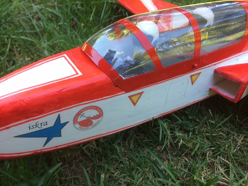

    Mijn Iskra is nu echt af. Ik heb de cockpitkap in hetzelfde rood geschilderd, daar waren wel een viertal lagen voor nodig eer ik dat dekkend had. Verder heb ik een decal sheet gemaakt, zie onder. Teksten uiteraard in het Pools. Printen op "clear" decal sheet met een laserprinter. Het wit op de decals wordt dan door de (witte) ondergrond verzorgd.
    En deze decals heb ik dan op de "plastic modelbouwwijze" aangebracht, inclusief hechtings- en weekmakervloeistof. Daarna een "clear coat" over de decals gespoten. Zie hieronder resultaat. Het enige niet gedaan is "weathering", na een aantal keren vliegen (als ik al zover kom) zal het toestel "vanzelf" verweren ... :D
    Nu nog wat moed verzamelen om de eerste vlucht te maken ... :rolleyes:

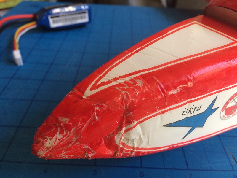

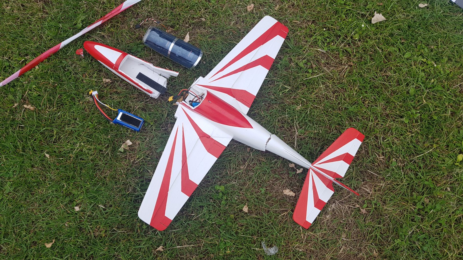

    Mijn Iskra afgelopen zondag voor de eerste keer gevlogen. En ik kan zeggen dat ie na deze ene keer al aardig verweerd is! :D De start was prima (want gegooid door Tjarko) maar al snel verloor ik controle, te gevoelig op rolroeren.
    Gelukkig was de schade niet van dien aard dat het niet te repareren was, eigenlijk viel het nog mee, zie foto's onder.
    Hier heeft de neus een deukje gekregen:
    En hier heeft de vleugelverbinding met romp een drupje lijm nodig:
    Thuisgekomen, schade herstellen en uitslag rolroeren op zender kleiner gezet alsook meer expo. Verder hoogteroer wat meer down en klaar!
    Herkansing dinsdag 22 september en yes! Succes! Nu wel een Easy Iskra die goed vliegt! :banana:
