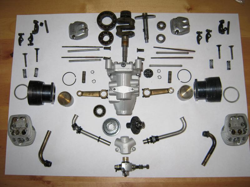

Ik heb een 2e hands OS FT-120 gekocht en deze ben ik aan het reviseren.
Het gaat om het eerste type wat vanaf 1979 gemaakt is.

Tussen de eerste originele ft1.20 Gemini en de ft 1.20 Gemini 2 zitten meer verschillen. Zo hebben ze bij de 2 er ook een andere krukas in gezet met een "los" tandwiel dat de nokkenas aandrijft. De krukas op de foto heeft een aangegoten tandwiel. Dit tandwiel is aan het begin afgevlakt en aan de achterzijde loopt het iets taps af. Dit heeft er bij mijn motor voor gezorgd dat de krukas tot 2 maal toe is gebroken. Het raakoppervlak tussen krukastandwiel en het lager is te klein en daardoor komt er een slingering op de krukas. Deze breekt dan op de middelste wang.
Mijn ft1.20 Gemini ligt er na ruim 1000 draaiuren nu ook zo bij in een potje met naaimachine olie. Helaas zijn er geen nieuwe onderdelen voor te verkrijgen. Dan had ik hem weer kunnen herstellen in lopende staat. Nu kan ik hem weer in elkaar zetten en dan mooi oppoetsen en in een glazen kastje op de schoorsteen.

Ik had inderdaad al het een en ander gevonden over de gebroken krukas.
Ook echter mensen die er veel plezier van hadden.
Ik zal de constructie van het achterste lager eens goed bekijken.
