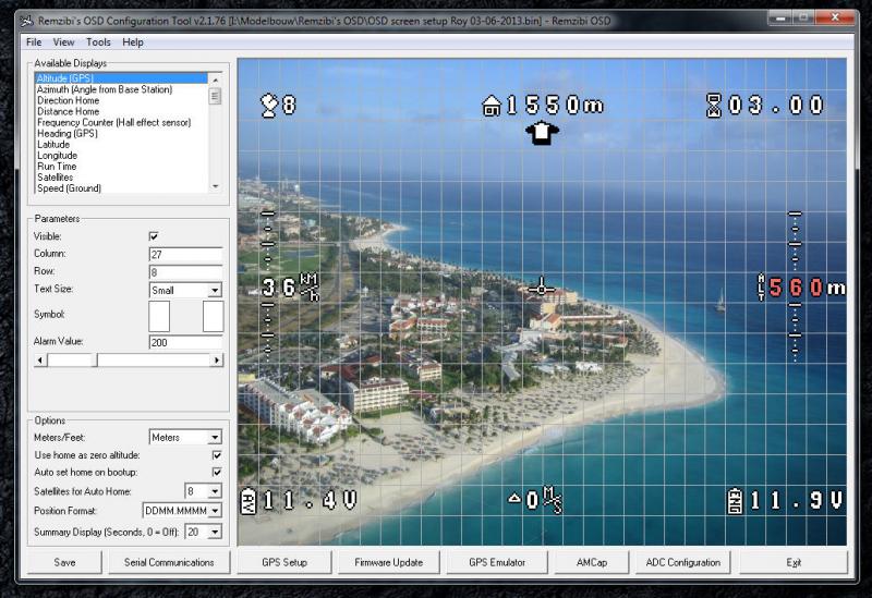

Dit is mijn OSD layout.
full

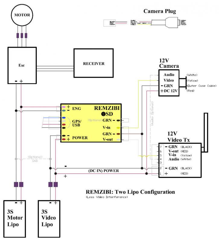

Voor mijzelf heb ik een aansluitschema gemaakt voordat alles in de praktijk is aangesloten.
Ik ben voor een 2 lipo setup gegaan, totaal geen last van videoruis van ESC/motor.
full
Misschien dat dit helpt :)
Gr. Roy

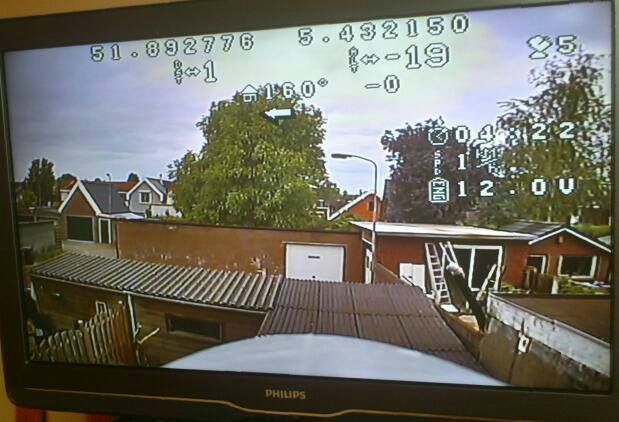

Inmiddels ook ingebouwd.
Maar in de vleugel van de bixler geplaatst.
Geen problemen gehad. Alleen video in/ out zat even verkeerd om.
Lay-out staat bijna weer goed bin en font file kunnen uploaden.
Nog een foutje eruit halen maar staat inmiddels weer naar mn zin.
In de bril kijken die lettertjes tov het scherm veel kleiner dan op de TV.
