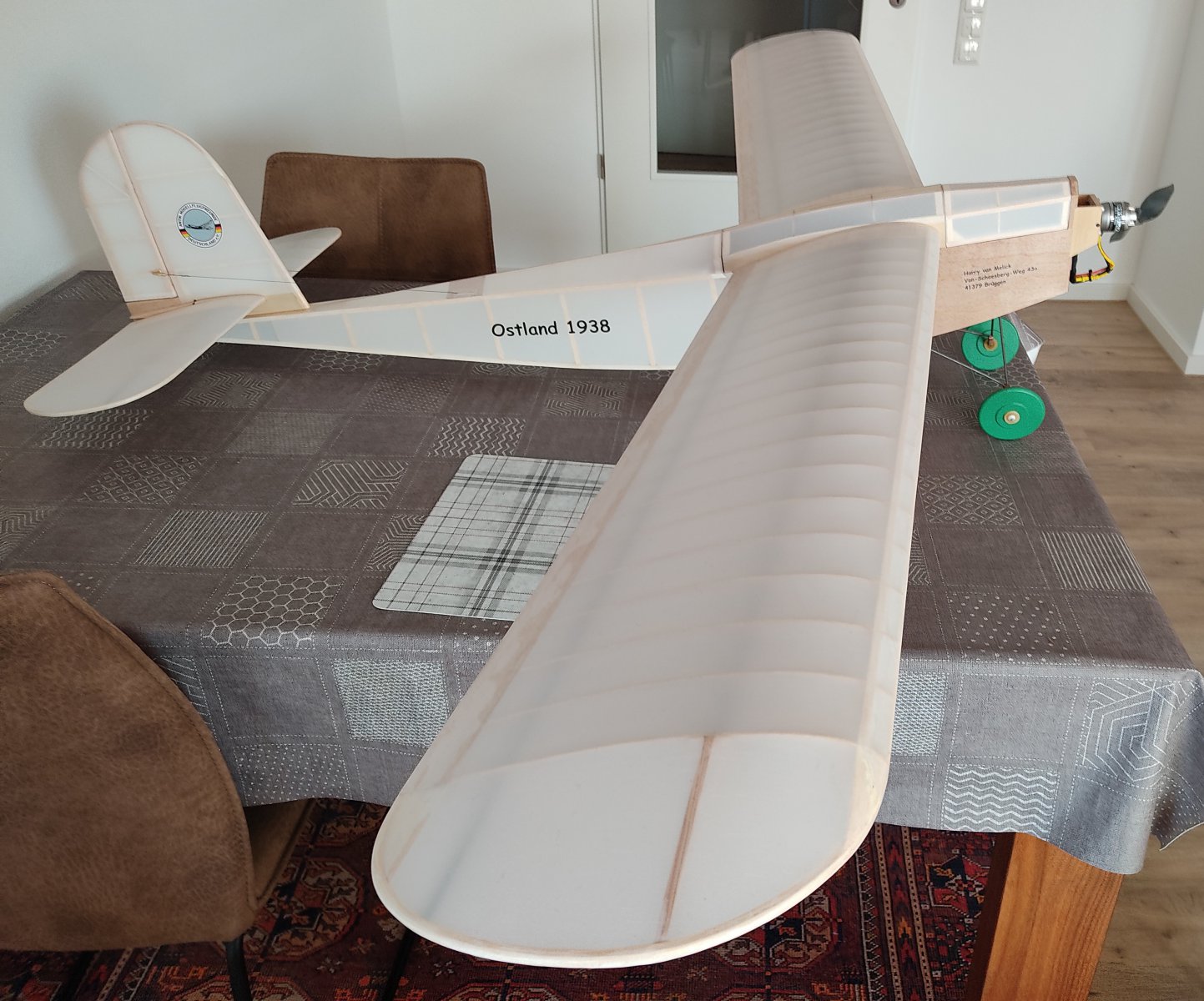

Vanmorgen ingevlogen bij 5 graden Celsius en windkracht 2 uit Oost
4 korte vluchten gemaakt en het zwaartepunt steeds meer naar voren gebracht.
Conclusie, hij vliegt NU prima maar de afwijking van het oorspronkelijk aangegeven zwaartepunt en het huidige is gigantisch. (gelukkig kan ik een beetje!! vliegen)
Ik moet het nog exact meten, maar ik denk zo'n 8 centimeter.
Verder is de oorspronkelijk instelhoek veel te groot, gelukkig heeft hij een pendel-hoogteroer
Ik bouw hem nog een keer met de "lessons learned" als modificaties.
