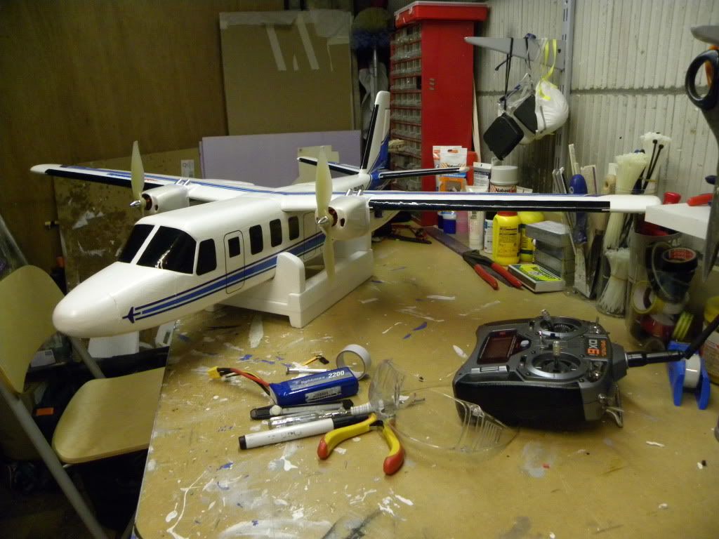

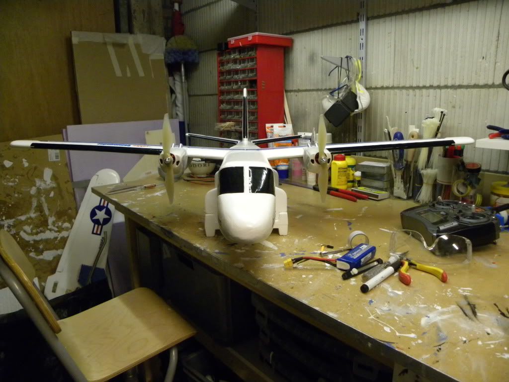

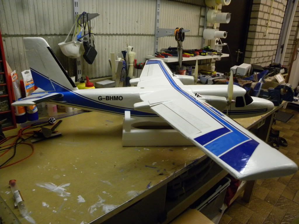

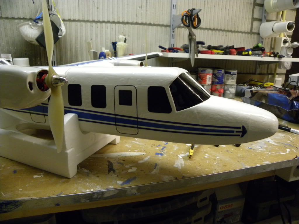

Nouja een weekje klussen, en voila! Het hele toestel is geglast(epoxy/25g glas) en afgewerkt met acryllak. Twee Emax2822 fietsbellen passen netjes in de motorkappen. In de vleugels heb ik ailerons in gebouwd, origineel zitten deze er niet in! En ik heb het geprobeerd zonder te vliegen, ik kan zeggen dat het zeer slecht vloog. De gladdere vleugel neigte vaak tot tipstallen als je tevergeefs probeerde een bocht wat krapper te vliegen door nog meer rudder te geven. Resultaat was een gebutst neusje, deze is netjes vervangen, nu zitten er dus ook nog ailerons op.
