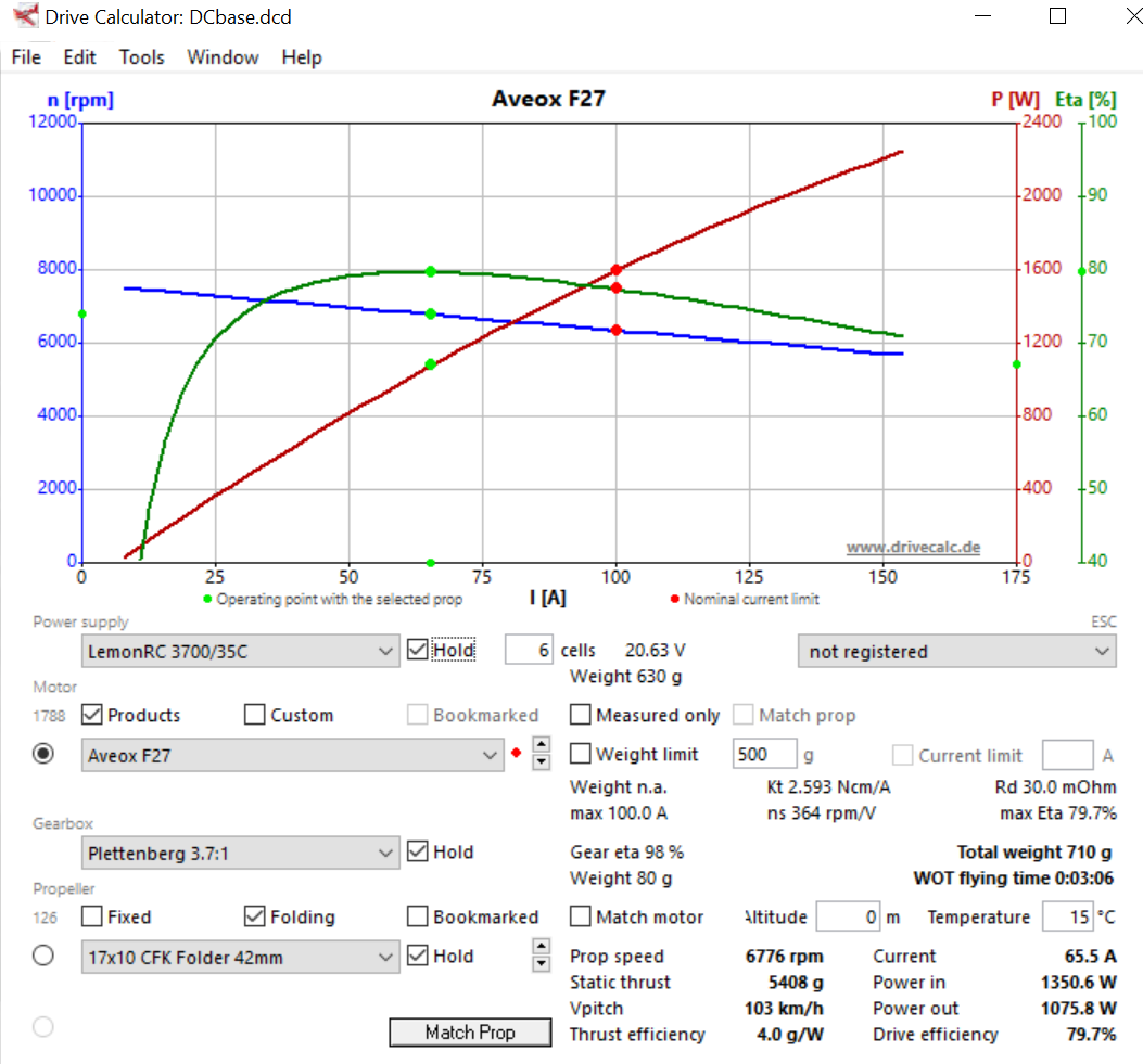

Ik weet enkele constanten van die motor: Kv=1360 (onvertraagd, Kv=368 onvertraagd) Io@8V=1,8A Ia@8V=2,5A R=0,018ohm (milli-ohm?) MotoCalc levert dit, en piept nergens over. Ik twijfel toch wel aardig over die 90 A.

Zoals G-J stelt zou een grotere vertraging mooier zijn, Maar met 6S en bv een 17x10 zal je in de buurt van de 60-70A trekken bij een heel goed rendement. Zal je voorbeeld zwever met deze aandrijving in de buurt van 9 à 10 m/s stijgen.

Op basis van de waarden die van de F27 bekend zijn Ri, Io en Kv kan je een motor definieren, hoewel door ontbreken verdere gegevens is het niet super nauwkeurig. Toch komen er realistische waarden uit voor zo'n motor. Voor een model dat niet op de toppen van het vermogen hoeft te lopen lijkt het me beter om met iets minder spanning te vliegen en daarmee een groter prop te kunnen draaien. Met 6S en die 17x10 lijkt me de aandrijving redelijk goed aangepast voor motorloop van 30 sec of meer. Wanneer je met 7 of 8 cellen gaat werken heb je meteen een veel duurdere HV regelaar nodig én je moet een kleinere prop toepassen om de stroom te beperken. G-J gaf al aan dat een hogere overbrenging niet zou misstaan, waardoor je bij 7 of 8 cellen toch nog minder toeren op je (grotere) prop kan realiseren. De Kontronik is ook een goede keuze, door de grotere overbrenging mogelijk beter wanneer 8S plus een grotere prop geen bezwaar is. Ik heb een 500 in een F5B gehad, daar liep een keer de tandwielkast los door de harde rem, waarna de motor overtoeren gemaakt bleek te hebben. Nadat ik de kast weer had vastgemaakt waar G-J over schrijft, bleek de rotor los gekomen te zijn, bij het weer aanzetten zat alles vast. Les: bij een heel harde rem de tandwielkast borgen met wat (zwakke) locktite.

Je kunt een motor invoeren aan de hand van e vier motorparameters zoals Rick omschreef in bericht #13. Het kan ook door minstens twee meetpunten in te voeren.
