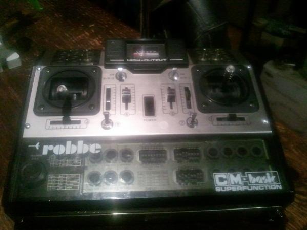

Mijn Robbe is heel anders, die heeft allerlei knopjes en schuifjes voor bepaalde instellingen.

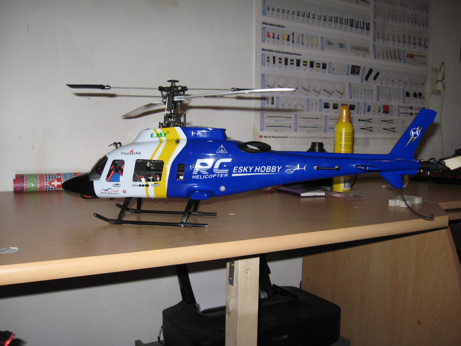

Mijn Belt CP V2 met Flymentor

Ik ben inderdaad blij dat ik de handleiding van deze zender heb, want anders weet je echt niet waar alles voor is.
En mijn Belt heeft in dit geval een flymentor. Mijn andere heli niet.
