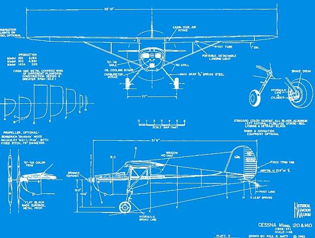

Nep blauwdrukken zijn niet zo moeilijk om te maken, mits je maar een goed gedigitaliseerd origineel hebt (in een zo hoog mogelijke resolutie, anders krijg je lijnen met zaagtandjes) ... als je van dat digitale bestand een goed grafisch bestand kan maken (liefst .tif of .bmp) dan kan je de kleurdiepte terugbrengen naar 1 bits waarden (alleen zwart of wit) ... dan er een negatief van maken ... dan het blauw aanpassen ... en voila het lijkt net een echte blauwdruk ... (werkt met simpele gratizz programmaatjes als irfanview ( IrfanView - Official Homepage - one of the most popular viewers worldwide ) ...
druk dit bestand met een inktjet of kleurenlaser af ... en je nep blauwdruk is klaar ...

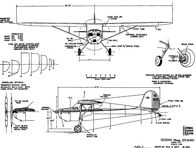

In 2 minuten maak je van dit ...
Dit met Irfanview ...
