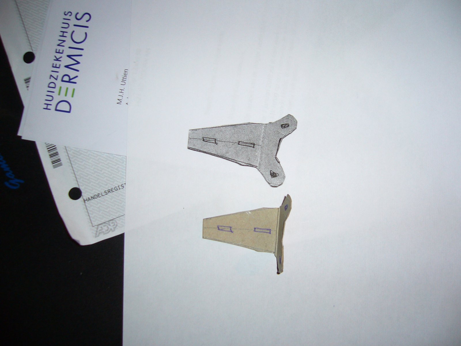

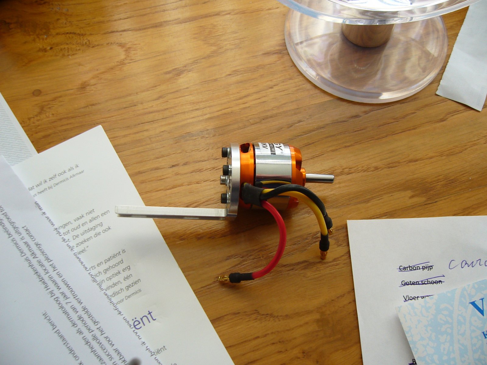

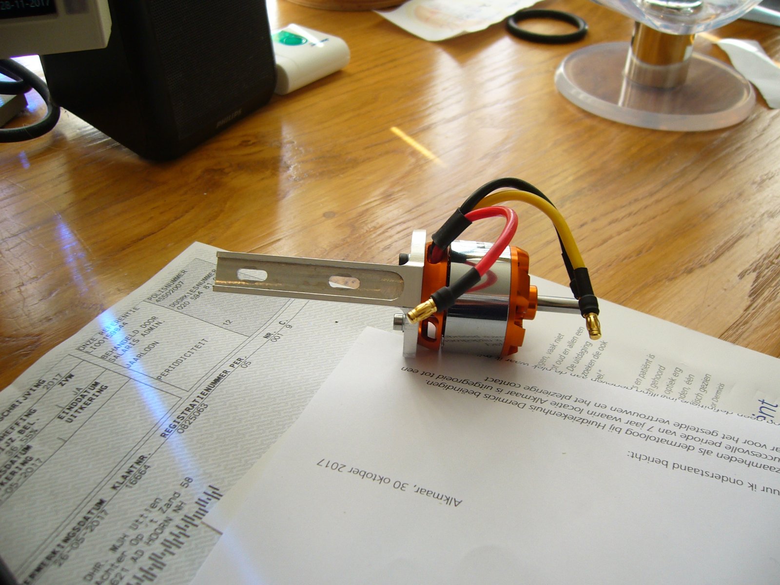

    Ben bezig om zo licht mogelijk een outrunner motor op een plankromp te zetten.
    Het lijkt mij het lichtste en makkelijkste om een alu strip aan het meegeleverde alu bevestigingskruis van de motor te bevestigen door middel van TIG lassen, een beetje als bijgeleverde foto.
    Waarom lassen? De motor moet 3 tot 5 graden naar boven en/of naar buiten staan. Dat kan volgens mij met een instelbare lasmal.
    Wie kan dit?

    Waarom kies je voor deze oplossing? Kun je niet gewoon een paar blokjes in vorm schuren en op de romp lijmen. Daar kan het meegeleverde kruis dan aan bevestigd worden. Een beetje zoals de cox-motortjes vroeger werden bevestigd?

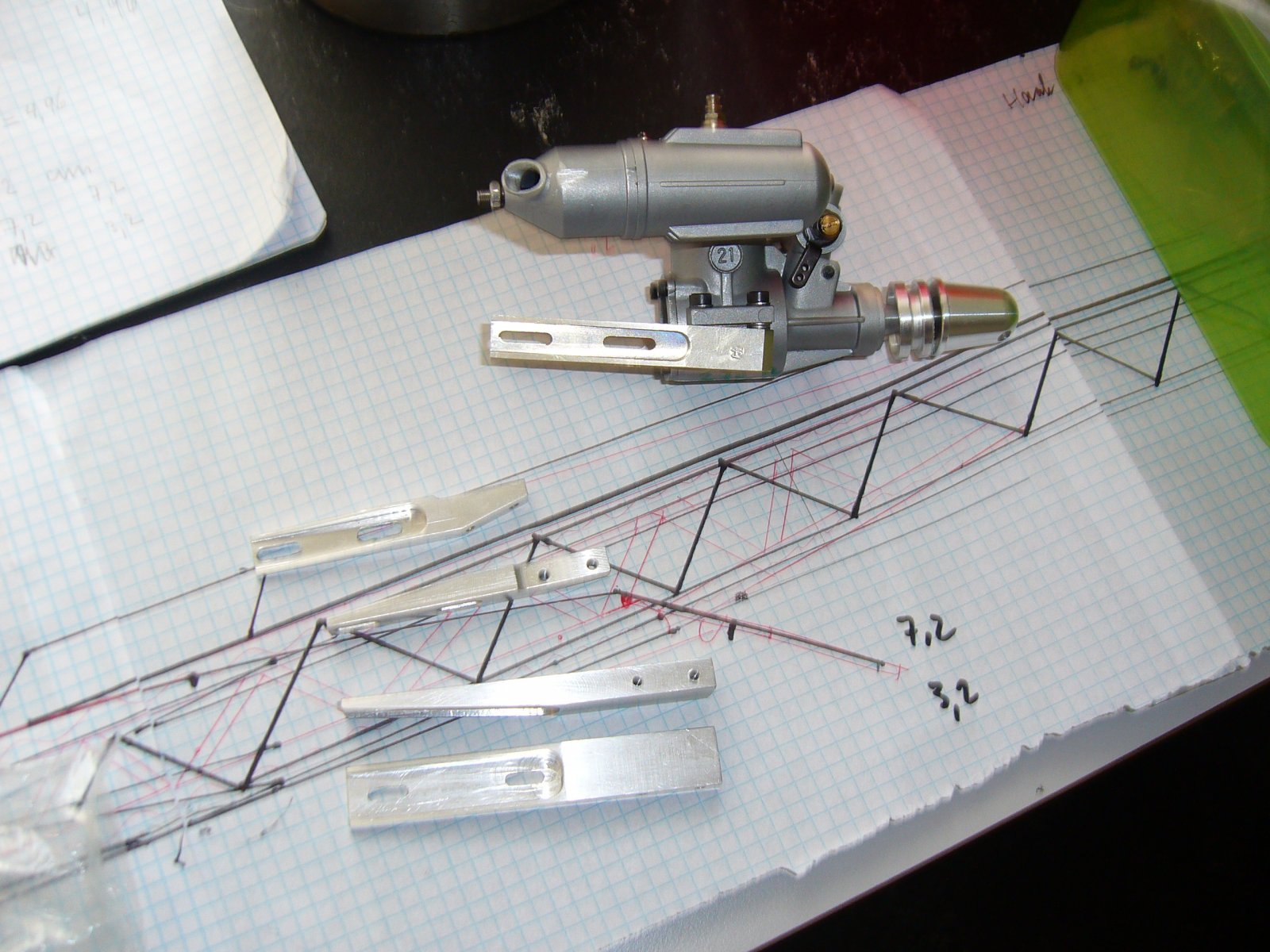

    Stukje aluminium hoeklijn van de Gamma, met meerdere plaatjes kun je van alles stellen.

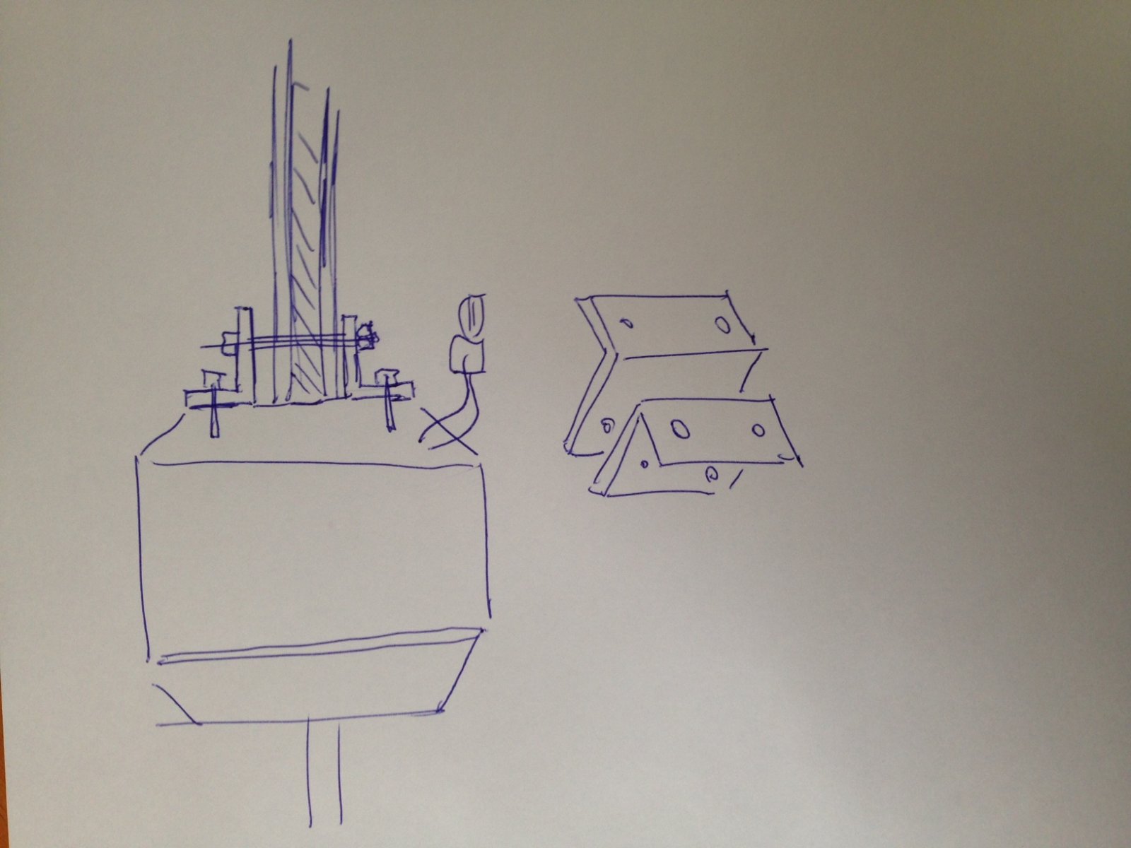

    Heb ik ook aan gedacht;
    Maar lijkt mij toch niet stijf genoeg en het oog wil ook wat.
    Zie de bijlage; ik dacht aan twee van deze profieltjes aan weerzijden van de romp; en dan direct vastgezet op motor of vastgezet op de buitenste gaten van het kruis.
    Pakembeet van 1,5 of 2 mm en dan haaks omgezet.
    Had jij niet zo'n CNC ding?
    MVG
    Max
    Bijgevoegde bestanden:

    Staal en aluminium doe ik in de bankschroef en dan vijlen. Voor de sterkte, Aluminium wat 1,5x dikker is dan staal is even stijf. Dus als je denkt dat je 2mm staal nodig hebt neem je 3mm aluminium. Aluminium omvouwen gaat slecht, dan kun je beter staal gebruiken.
    Dikkere profielen kun je vinden bij Kabel BV in Zaandam. Een T profiel zou ook kunnen.

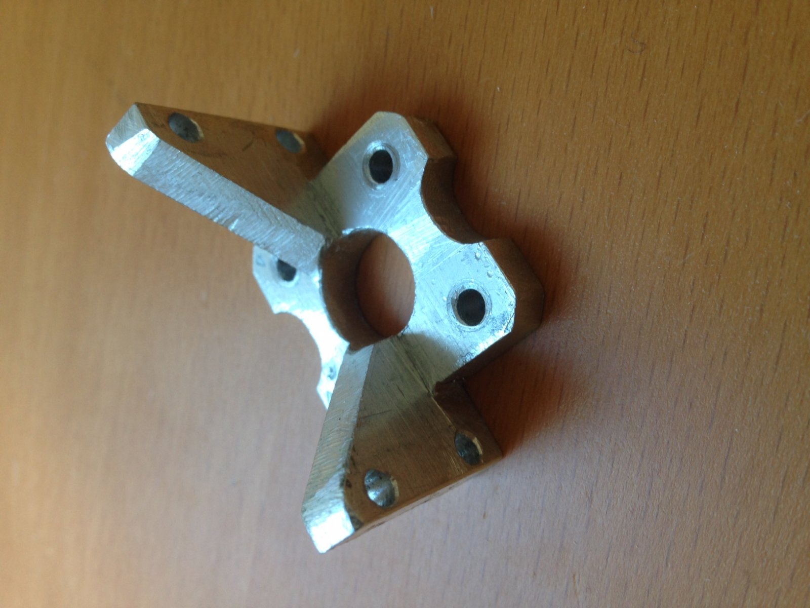

    Vroeger klopte ik aluminiumplaat om essenhouten deurframes, als je dat warm maakte tot +/- 200 gr. C. liet zich dat goed plooien, als het materiaal dan weer koud was, had het ongeveer weer dezelfde sterkte. Met getrokken profielen zal dat minder lukken.
    Ik ga achter een plaatje aluminium aan van +/- 2 mm.
    Verder ga ik even bij Kabel kijken en kijken waar de oudijzerbak staat.
    MVG
    Max

    Met dit beugeltje van 5mm uit een stuk T profiel gevijld kon ik een electromotor op de plek van een SuperTigre46 monteren.
