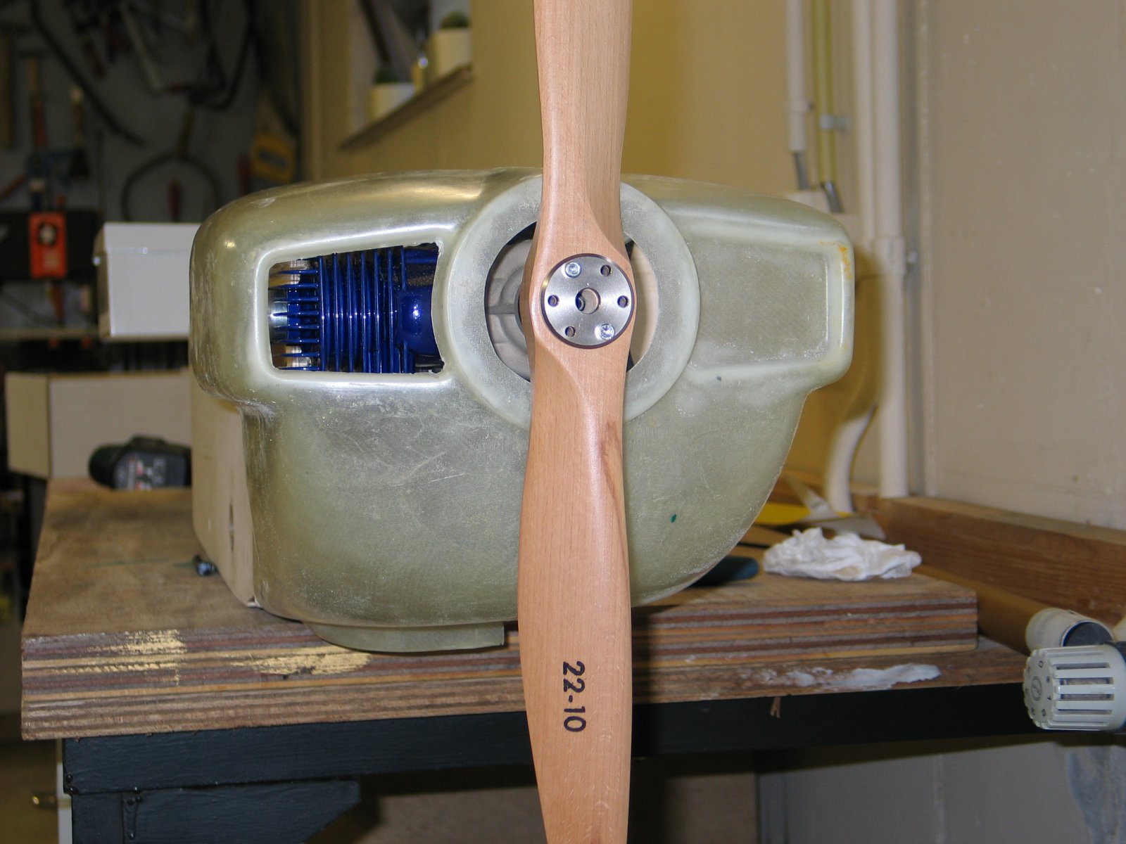

het probleem zal vast meer zijn dan enkel terugvallen van 6600 rpm naar 6300 rpm.. het lijkt er sterk op dat hij te weinig brandstof krijgt vanuit de tank... wel apart dat het na een carburateur en tankwissel terugkomt.... het lijkt er sterk op dat het motortje warmloopt, op de grond 8 seconden volgas met een motor in een motorkap kan zeer zeker oververhitting betekenen.... dit zou je met een multimeter en een K-type thermokoppel op de cilinderkop kunnen vaststellen.. ik zou je aanraden dit te controleren en een bafling in de kap achter de luchtinlaat te maken, simpel gezegd een tunneltje die de inkomende lucht forceert over de cilinder zonder zon bafling gaat er meer lucht omheen (door drukophoping) dan tegen de koelribben.... wat een ander punt kan zijn is druk opbouw in de motorkap, dit kan je afstelling doen veranderen, maar dan zou het rpm terugval al gelijk na volgas moeten gebeuren en niet pas na 8 seconden... en tevens in de lucht zou dit fenomeen erger moeten zijn .. wat is eigenlijk de kleur van de bougie, misschien kan je hier een fototje neerzetten van de bougie, daar kan je vaak al een hoop uithalen... moet er wel bijzeggen dat je een echt goede indicatie krijgt na een intensieve vlucht en daarna niet meer stationair lopen pielen... beste is een intensieve vlucht (of run op de grond) en dan uitzetten.. (plug chop) wel erg leuk om zon probleem te achterhalen en verhelpen
