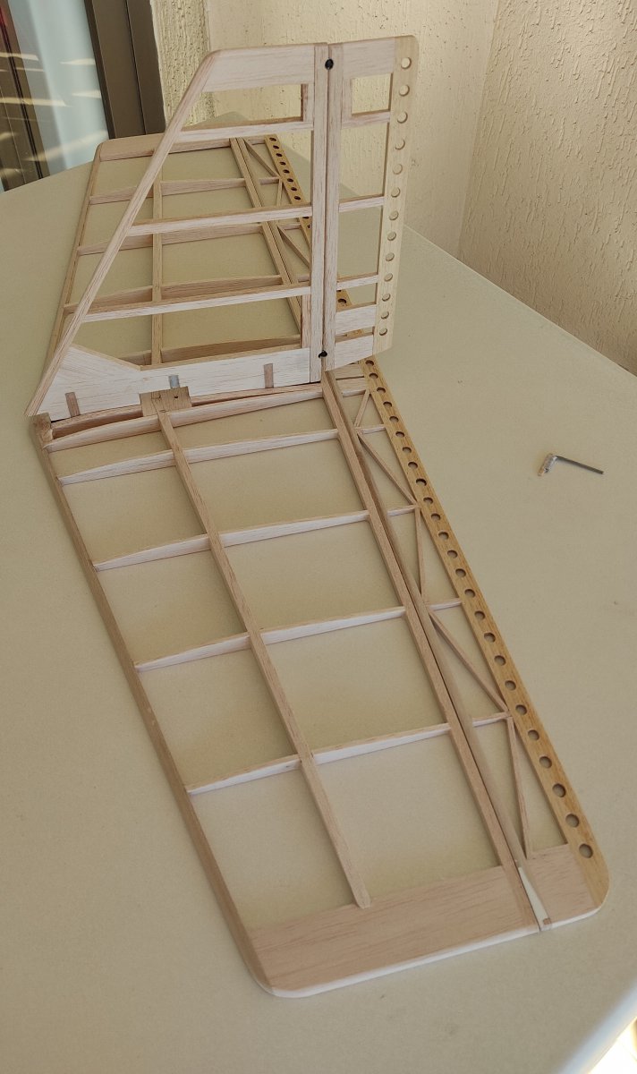

    Het latjes plakken loopt op zijn einde.
    Omdat ik nog een abachi eindlijst had liggen heb ik deze gebruik en door middel van een hele riedel gaten wat lichter gemaakt.
    Nu komt de romp weer aan de beurt en wordt het romp-einde samengevoegd en samen met het stabilo en kielvlak uitgelijnd.

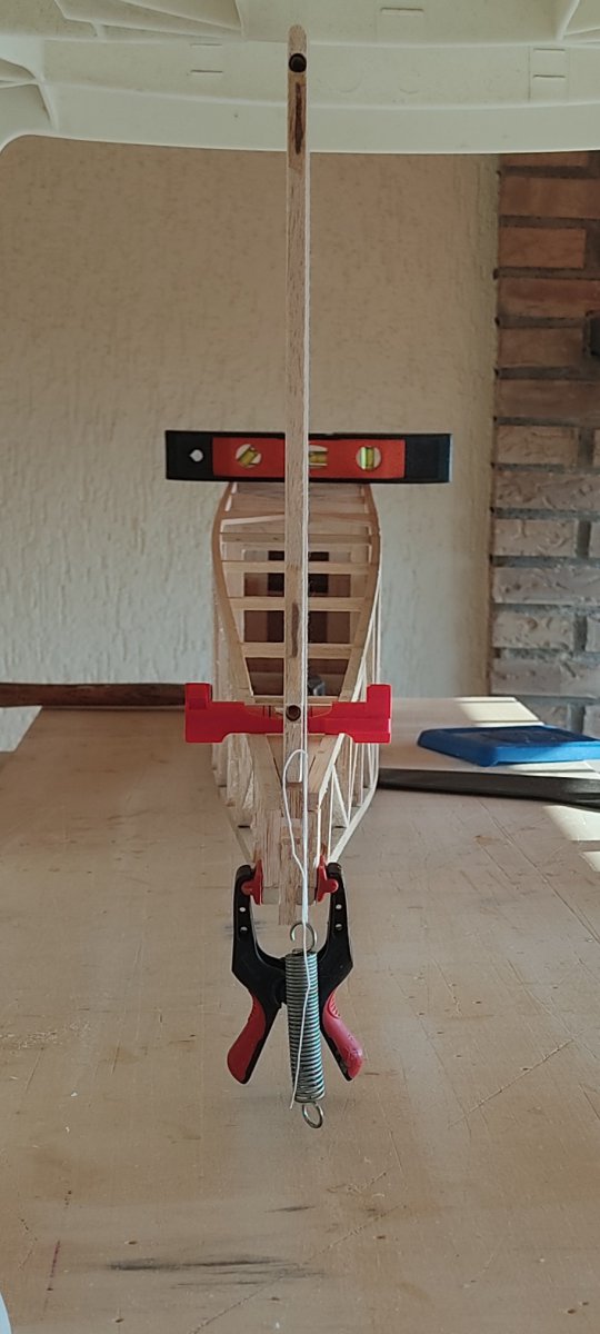

    Uitlijnen middels een geïmproviseerd schietlood aan een tuinstoel.
    Je moet wat.
    Bruno van Hoek en jve vinden dit leuk.

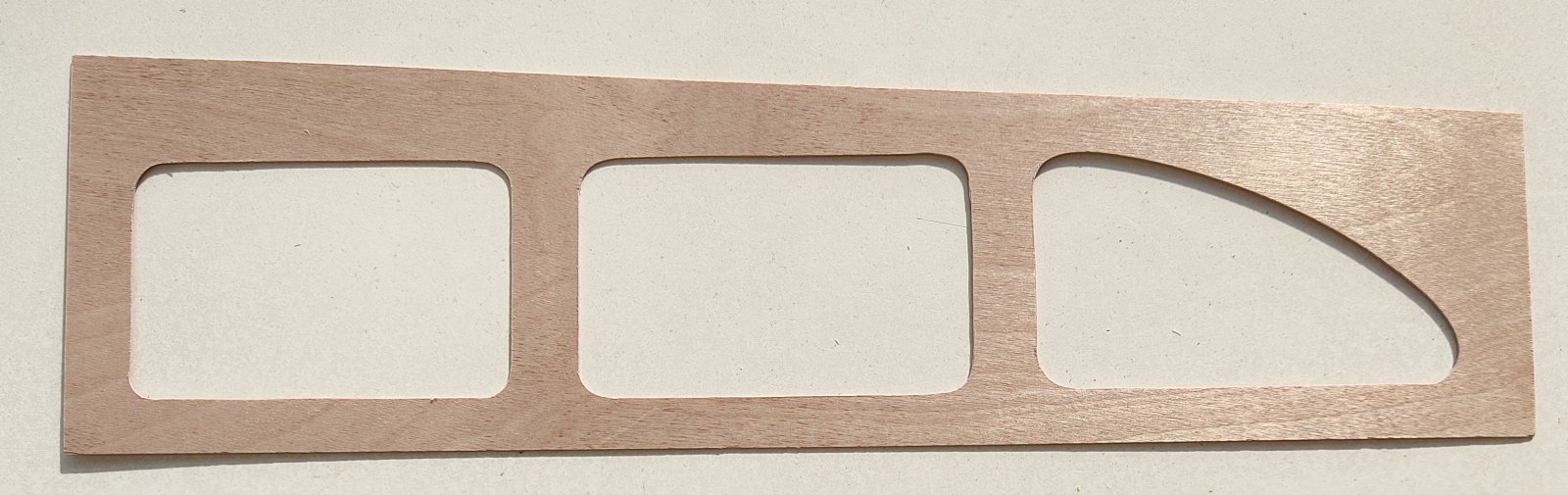

    Brüggen NRW Duitsland
    De kabine zijkanten 1.5 uur werk per kant.
    Om het breken tegen te gaan heb ik (tijdelijk ) de triplex met dubbel klevende plakband en balsa latjes versterkt.

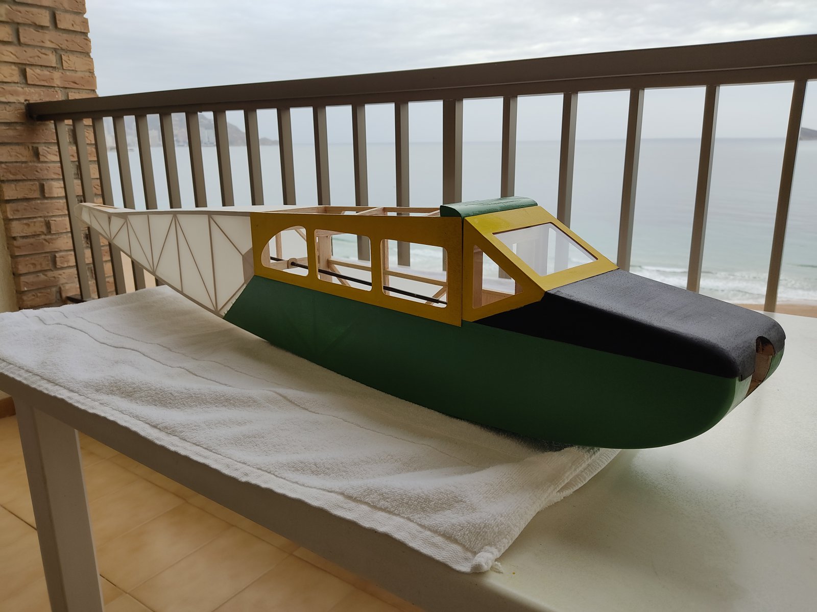

    Door omstandigheden, gelukkig niet in de prive sfeer heeft de bouw een tijdje stilgelegen.
    Nu nog de laatste loodjes.
