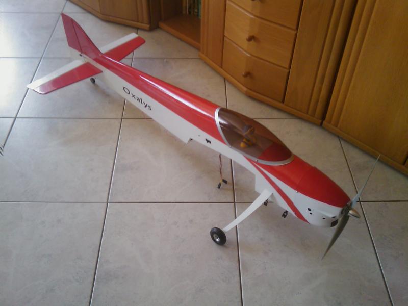

Oxalys omgebouwd naar elektro
Na enige jaren met mijn brandstof Oxalys gevlogen te hebben, wilde ik eigenlijk iets anders. Ik vlieg al met een EP heli dus een EP kist leek mij wel wat. Eigenlijk wilde ik een ander toestel maar ik weet niet of een EP wel zou bevallen. Een kennis raadde aan om mijn bestaande kist om te bouwen naar EP. De Kyosho Oxalys wordt ook vanaf fabriek geleverd in EP. Eerst heb ik maar eens een handleiding van de EP gedownload en gekeken wat de verschillen zijn. Die zijn maar minimaal. De akku montage is het grootste verschil. Ook het klepje aan de onderzijde om de akku weg te werken heb ik dan niet maar is eventueel makkelijk zelf te maken. Maar met akku's verwisselen zit dit alleen maar in de weg.
Tevens is de fabrieksbespanning van zeer lage kwaliteit en moet vernieuwd worden. Overal laat de bespanning los. Zeker in de buurt van de motor. Echter bespannen heb ik nog niet eerder gedaan dus maar eens wat info om internet opgezocht. Een ding was me al gauw duidelijk, Oracover gebruiken. Voor de eerste keer is het aardig gelukt. Alleen de romp doorlopend in de staart is wat minder gelukt. Misschien had ik het in meer delen moeten doen. Het zit er in ieder geval beter op dan af fabriek. De kleuren af fabriek was me iets teveel van het goede, zeker voor de eerste keer. Onderstaand het toestel toen die nieuwe was voorzien van brandstofmotor 46AX.

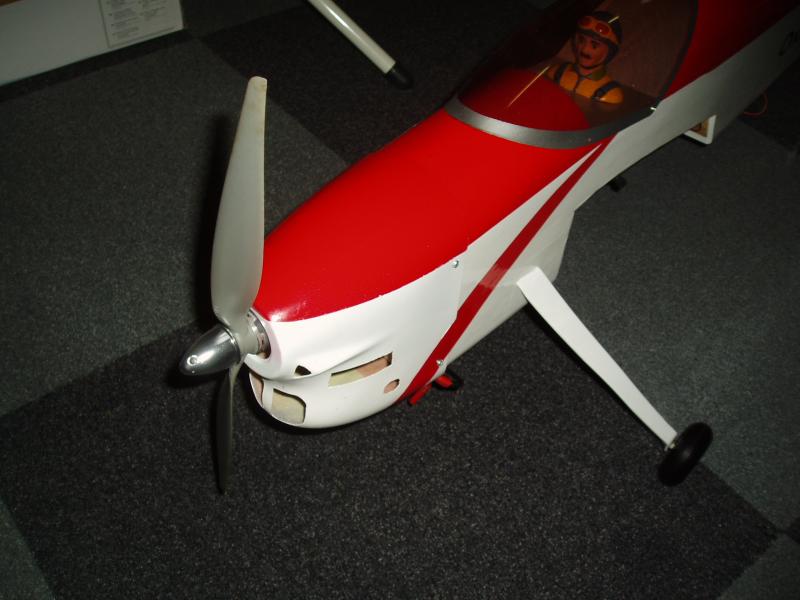

De propellor is een APC E 14x7. Hier komt het eerste probleem om de hoek kijken. De grondspeling is te weinig. Volgens de beschrijving moet bij een 4S lipo een prop van 14x10.
Ik kan proberen iets aan het onderstel te doen. Bv grotere wielen. En een kleinere prop kiezen bv 13x10. Heeft iemand hier ervaring mee?.

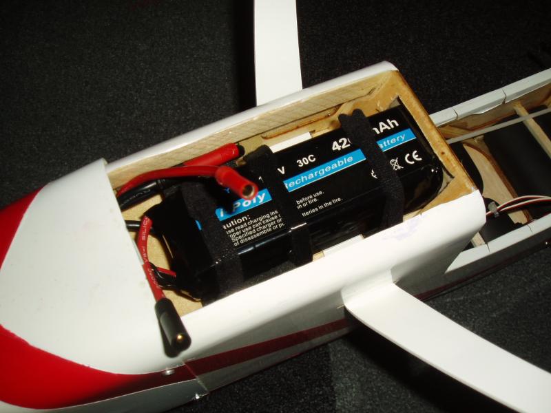

De akku is een 4S lipo 30C 4200mAh
Deze heb ik onder in het toestel gebouwd waar normaal ook af fabriek de akku zit.
Heeft iemand nog een suggestie om de akku's beter vast te zetten. Het klitteband wat ik nu gebruikt hebt is niet echt praktisch.

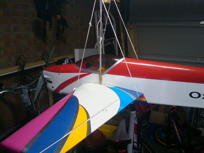

Het toestel heb ik opnieuw uitgebalanceerd met een eigengemaakt balansinstallatie. Het zwaartepunt moet volgens de handleiding op 185 tot 210mm vanaf de achterzijde van de vleugel liggen. Ik heb het toestel gebalanceerd op 200mm. Ik moest wel ongeveer 60gr lood onder de staart plakken.

Ik kan met deze motor eventueel een 6S lipo gaan gebruiken. Alleen met een grotere prop gaat zeker problemen geven. Met de 14x7 heb ik al te weinig grondspeling. De kist is niet zo hoog. In de originele handleiding van de Oxalys EP staat niets over de afmeting van de prop dan alleen dat de prop bij de motor moet passen en de motor moet 800W zijn.
Een zwaardere motor zou dat misschien de oplossing zijn. Ik heb inmiddels twee 4S lipo's gekocht waar ik anders niets meer aan heb. Dan ga ik terug naar de winkel voor een oplossing want per slot van rekening heb ik geen goed advies gekregen.
Zijn er suggesties die dan wel goed zijn, rekening houdend met een lage grondspeling dus een niet al te grote prop? Bv 13x8 of 13x10.

Dat je maximaal 13 inch kan gebruiken had je moet overleggen in de winkel, want alle aanbevolen props voor deze motor zijn groter.
Kan er geen hoger landingsgestel op?

Allen die manier van balanceren van je toestel snap ik niet ,die van mij worden op het zwaartepunt gelegd en dan met eventueel nodig gewicht toevoegen.
Het is mij nog nooit gebeurd dat ik aan de staart gewicht moest toevoegen.
Het zwaartepunt ligt volgens de handleiding op 185 tot 210mm vanaf de achterzijde vleugel. Mijn eerdere toestellen hadden een vast punt. Als ik die 60gr. aan de staart eraf haal dan ligt het zwaartepunt te ver naar voren. Nu ligt het zwaartepunt op 200mm. De akku verschuiven lukt niet want dan zit ik in de vleugel. Of doe ik iets verkeerd?
Stel dat ik toch met een 5S of 6S ga vliegen. Deze akku's zijn maar zo ruim 100 gram zwaarder. Dan ligt volgens mij het zwaartepunt helemaal te ver naar voren.
Heeft iemand nog een suggestie om de akku goed vast te zetten. Het klitteband wat ik nu gebruik is niet ideaal.

hersluitbare ritsbandjes. elektro afdeling praxis
Wat betreft jouw ervaring met het verschuiven van de Lipo,s klopt wel.
Hoe zwaarder de accu, hoe verder je deze terug richting de vleugel moet schuiven.
In mijn Tucano 1.7m (bedoelt voor 10-15cc motoren) heeft de accu bijna halverwege de vleugel een plaats gekregen.

Tip: koop zo,n dig.weeg-unstertje op marktplaats, zet je toestel in de achtertuin. Knoop die weger aan de staart op de grond, en haak ,m met lichte sjorbandjes aan de droogmolen en kijk hoeveel ie trekt, werkt bij mij perfect en je weet altijd waar je aan toe bent......
