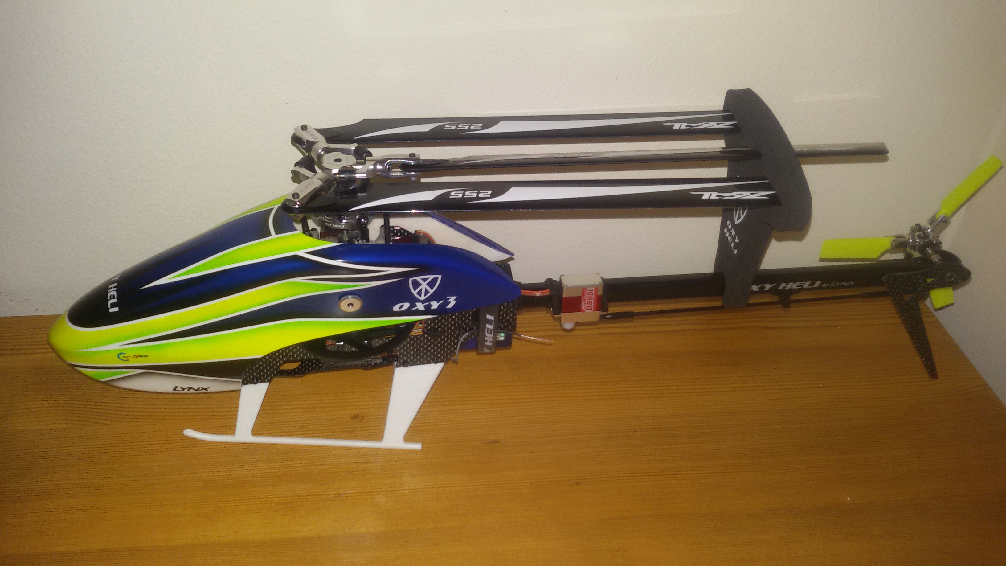

Potverdorie mooie heli. Merk je verschil met 3 bladen tegenover 2?
Ziet ook stabiel uit voor een kleine heli. Of gewoon ervaren vlieger :)
aan het begin dacht ik, dat de 2 blads beter en stabieler was,
maar met meer vliegen (invliegen) van de Qube .. loopt alles wat meer suppel,
en alles reageert accuraat (MKS 95, 95i) !
bij de zelfde RPM (4000) met zelfs iets minder pitch (12,5 i.p.v. 14,0)
trekkt de Qube meer dan de 2 blads, dat is duidelijk,
wat ook duidelijk moet zijn, de heli is met deze afstelling echt snel, en je moet goed over na denken , wat je doet !!!
v-Bar doet de rest voor een geweldig strakke heli,
dat feeling heb je bij een 700er, maar die is weer ietsje trager, ha ha
Groet
Uwe
