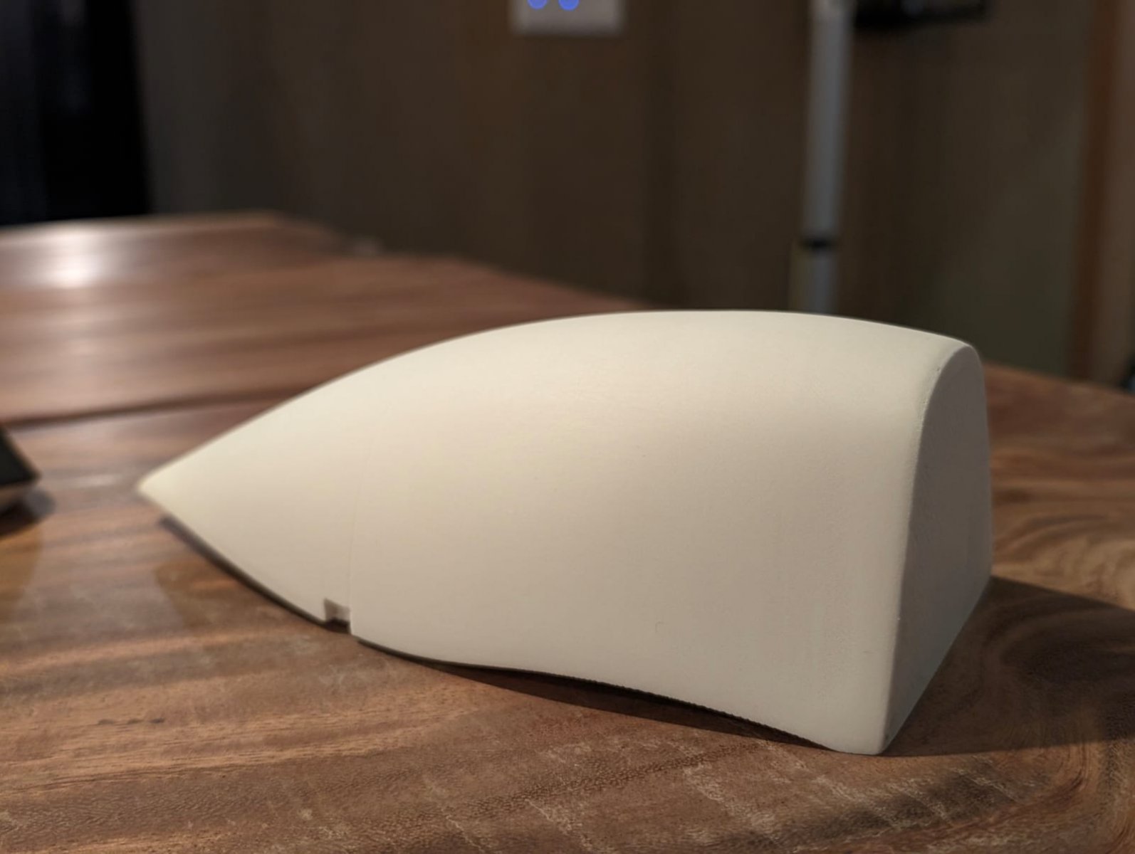

Het filament is verzonden en zal morgen geleverd worden. Ondertussen ben ik gestart met het printen van de pluggen voor de transparante canopy. Hier is een YouTube filmpje hoe de canopy wordt gemaakt.
De plug heb ik geprint met LW-ASA. Dit materiaal laat zich prachtig nabewerken met een schuurpapiertje tot een glad oppervlak. Op het eerste oog zou het zo een plug van gips kunnen zijn, zo strak. Het gewicht verraad dat dit niet zo is :D.
Zoals aangegeven LW-ASA omdat het mooi na te bewerken is. Een ander bijkomen voordeel is softening temperature van LW-ASA. Deze ligt op 96C waar PLA bij 50+ gaden al vervormd. Aangezien een heatgun de petfles moet verwarmen om te kunnen krimpen, is een 3D-printmateriaal wat een beetje warmte kan verdragen geen overbodige luxe.

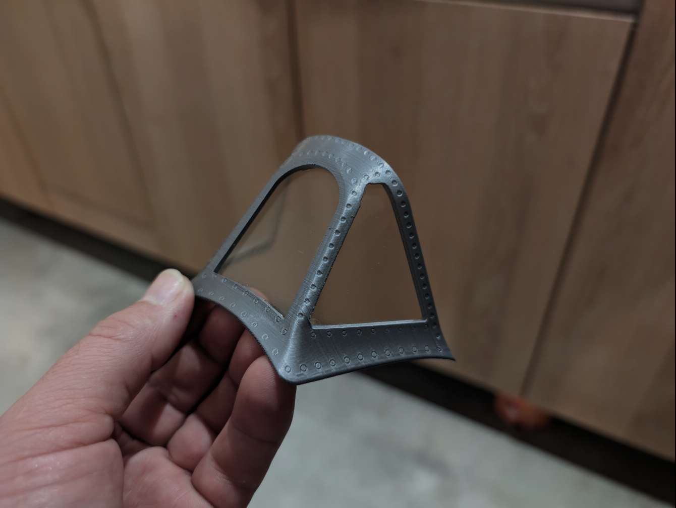

Dit is toch wel heel erg mooi. De LW-ASA plug voor het vormen van het "glas" werkt goed. Hij is zelfs herbruikbaar. Om het resultaat nog strakker te krijgen zou de plug nog behandeld kunnen worden doormiddel van aceton smoothing. Met aceton damp wordt het oppervlak dan spiegelglad. Maar voor nu is het perfect.
Ik heb nog niet eerder gezien dat een ontwerper je de mogelijkheid geeft om een canopy te printen of een plug te printen zodat je deze eenvoudig kunt maken met een petfles en een heatgun.
Eclipson werkt bij hun FW190 ook met een fles om een transparante canopy zonder plug te creëren, maar dit ziet er toch heel wat fraaier uit. Echt een duimpje omhoog voor de ontwerper.
