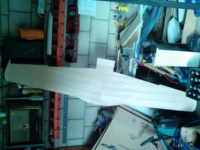

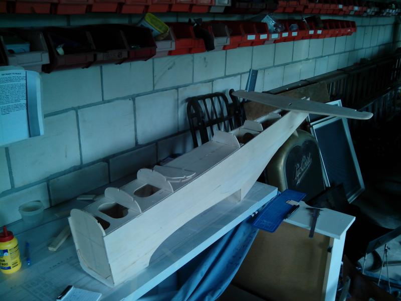

ik ben al een tijde bezig met de bouw van een p-51 Giant scale van topflite.
specificaties:
Wingspan: 84.5 in (2140 mm)
Wing Area: 1245 in² (80.3 dm²)
Weight (w/radio): 17.5-19 lb (7940-8620 g)
Wing Loading: 32-35 oz/ft² (98-107 g/dm²)
Fuselage Length: 73.5 in (1865 mm)
motor die ik ervoor heb liggen is een 50 cc crrc.
nu wil ik toch nog een bouwverslag opstarten omdat ik toch nog met een paar vragen zit.
hier een update wat ik allemaal al heb gedaan:

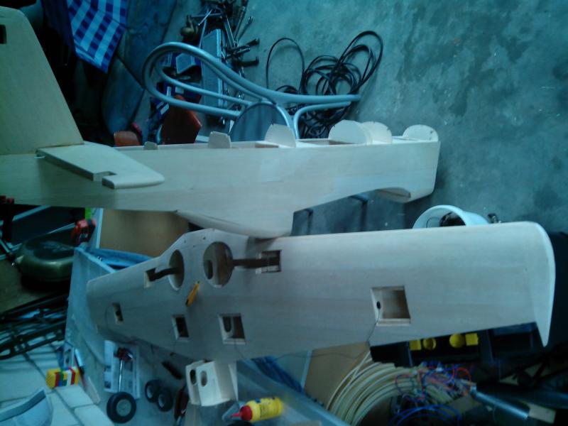

dit is het landingsgestel wat eronder komt.
deze 2 ribben heb ik moeten aanpassen om te zorgen dat het langdingsgestel netjes pas, om de vorige ribben waren gemaakt voor het langdingsgestel van topflite en dit was een heel andere bevestiging.
