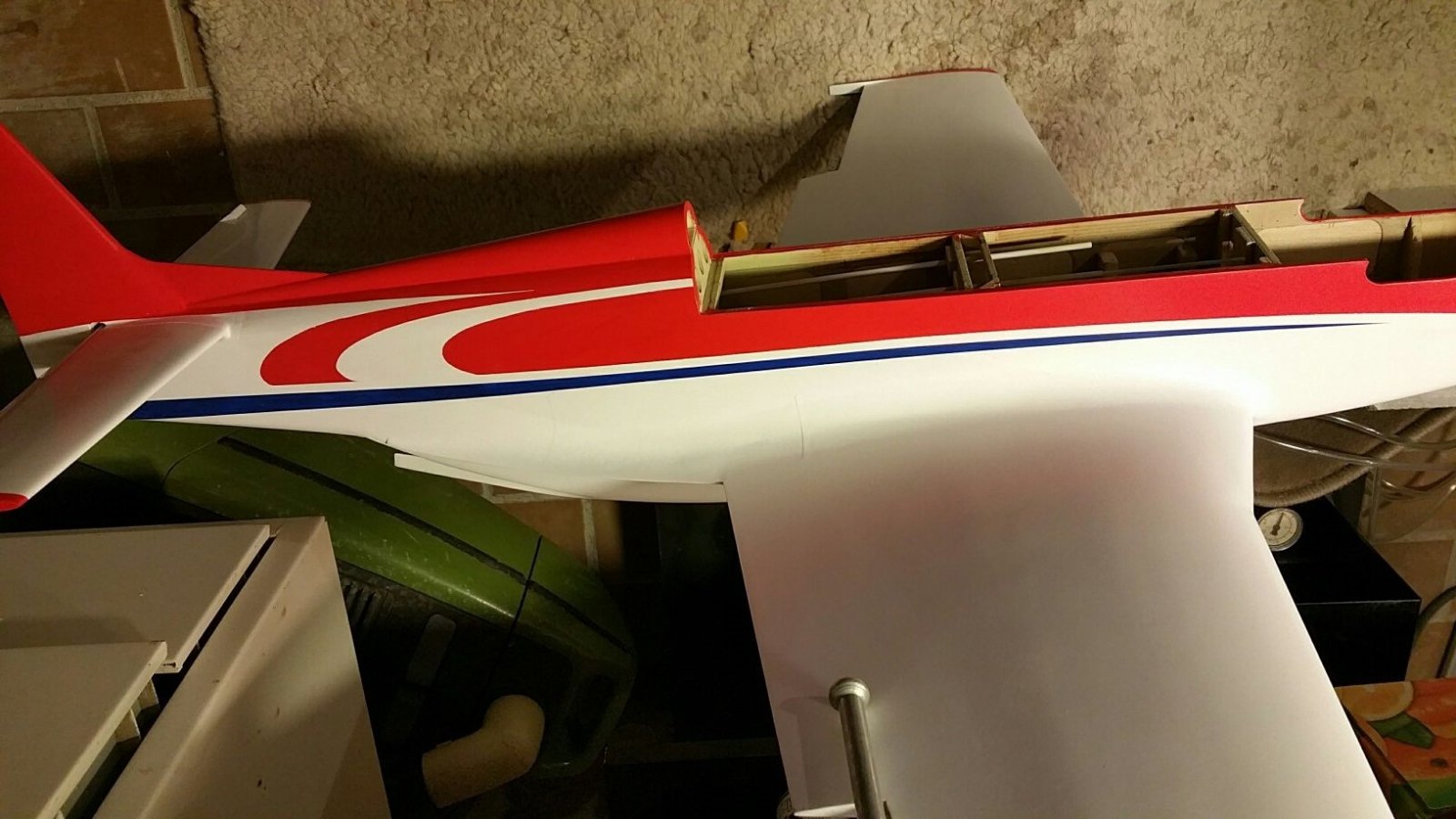

Dank voor alle tips en adviezen (muv. de pindakaas), maar ik ben wel een beetje huiverig om met allerlei middelen op het ding los te gaan.
Door het 'trekken' over de mail is het materiaal toch al wat dunner geworden, en ik heb echt het idee dat de putjes aan de binnenkant zitten.
a. daar is lastig bij te komen, maar dat is dan even niet anders, maar
b. als ik die putjes er uit schuur, dan is er helemaal geen materiaal meer over!
Ik zeg niet dat ik helemaal niks meer probeer, maar . . .
Overigens, als ik de situatie van nu vergelijk met de foto's van post 2.073, dan is het er bepaald niet beter op geworden . . . :eek:

Lijkt een beetje op veroudering of aantasting van het plastic?
UV licht komt ook uit TL buizen... ook dat licht sloopt kunststof... in je bouwhok.
Polijsten... Scotch Brite erg mee oppassen!!!! Een RVS bumper durf ik er nog wel mee voor te bewerken, maar geeft een verdoffing, maar het uitpolijsten moet alsnog met speciale wax en poetsmachine. Ook 2000 grain polijstpapier, waterproof, krijg je nog geen glans, maar een matte. Is laatste stadium van schuren voordat de polijstmachine er op gaat.
Met Commandant 4 of 5 (bevat wax en schuurmiddel en nog meer) en katoenen doek, kan je PVC of styreenplastic wel weer behoorlijk op glans krijgen. Je poetst je natuurlijk wel het schompes er op... en met beleid... natuurlijk... maar dat heb ik ook getest en het werkstuk ook mooi glanzend gekregen.
Maar het witte lijkt op blaasjes of aantasting van plastic... of is het echt de oppervlakte met een iets bobbeling?
Andere manier van poetsen is aflakken met blanke lak...
Nog een optie is mikken op 'oude ogen'... op 5 meter zie je het niet meer...
Kapje al eens verwarmd dan verdwijnt de doffe gaat na polijsten.
Weet het uit ervaring. Mat gepolijst plastic word dan weer glanzend.
