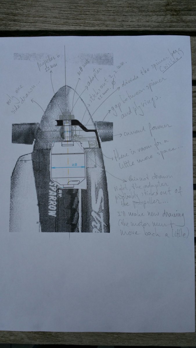

    Diameter van de spinner: 69 mm.
    [​IMG]
    Hoezo?
    Maar goed, alles gehoord en gezien hebbende: één van de dingen die me in deze spinner niet aanstaat is dat de propellor tegen de neus aan ligt, terwijl die er iets voor moet zitten.
    Met de andere adapter is dat waarschijnlijk makkelijk te realiseren.
    [​IMG]
    Dan moet ik dit plaatje dus misschien overmaken . . .
    [​IMG]
    Zal Graham het eens voorleggen.
    jan.

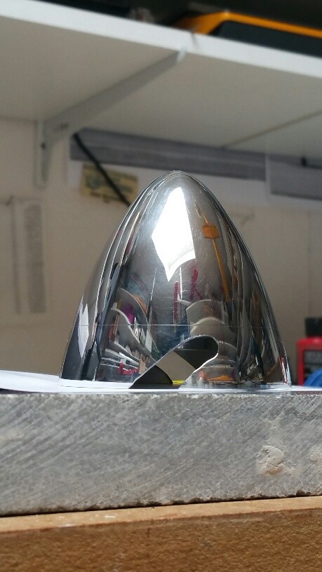

    Sterker, ik heb de afmeting van het model ooit aangepast aan de maat van precies die spinner van TruTurn (die heb ik thuis liggen. Is te koop).
    Maar (kwam ik te laat achter), die heeft een andere vorm dan het ding dat op de neus van de Strega zit.
    Die is minder lang ('stomper', zeg maar).
    Ik wil hem wel eens voor de neus houden en een foto maken: geen gezicht.
    Zoek maar eens een foto van de spinner van een 'gewone' Mustang en van de strega en leg die naast elkaar. Dan is het gelijk duidelijk.
    jan.

    Ah ok, maar dan is er toch wel een 69mm spinner te vinden met stompere vorm?
    Het probleem van de kier tussen backplate en neus kun je oplossen door de motorschroeven te verzinken, maar ook door een ring achterop de spinner backplate te lijmen. Dat werkt ook prima.

    Bij de spinner die je nu hebt, kan het niet. Daar had het volstaan de 'rok' van de spinnerplate langer te maken. Maar zonder gekheid, zo'n ring is heel netjes in lijn te maken en te krijgen hoor, dan is het net zo'n lijntje aan de buitenkant als je nu al hebt tussen de 2 spinnerdelen. Het is echt niet zo'n gek idee, hoor :)
    áls je iets nieuws gaat bestellen, hou wel iets van een gap tussen rom en spinner (1mm ofzo), voor als je later nog zijstelling of dompcorrecties wil maken, en ook omdat het voor de motorkoeling goed is.
    Het is altijd een afweging, dat begrijp ik, maar ik had de spinner die je nu hebt erop gezet, geen decals verder, en vliegen. Natuurlijk is het een schaalmodel (en erg mooi ook!) en natuurlijk wil je de puntjes op de i zetten, dat begrijp ik helemaal, maar stel het vliegt straks raar of er zit een rare fout of breuklijn in, dan heb je straks een hoop moeite gedaan voor niets. Ik werk zelf een schaalmodel altijd (alsof ik er 100 gemaakt heb) spuitklaar af en ga dan éérst vliegen. Als dat dan goed zit, dan kun je gaan afwerken.
    Voordeel in dit stadium is ook dat je dan weet hoe je met je CG zit, en laat een spinner nu net iets zijn waar je nog mooi kunt corrigeren voor je CG.

    Zoek de verschillen . . .
    Diameter is 69 mm; allebei te koop.
    €. 25 elk (excl opsturen).
    (Origineel: elk rond de € 80 . . . :eek: )
    Samen € 45. ;)

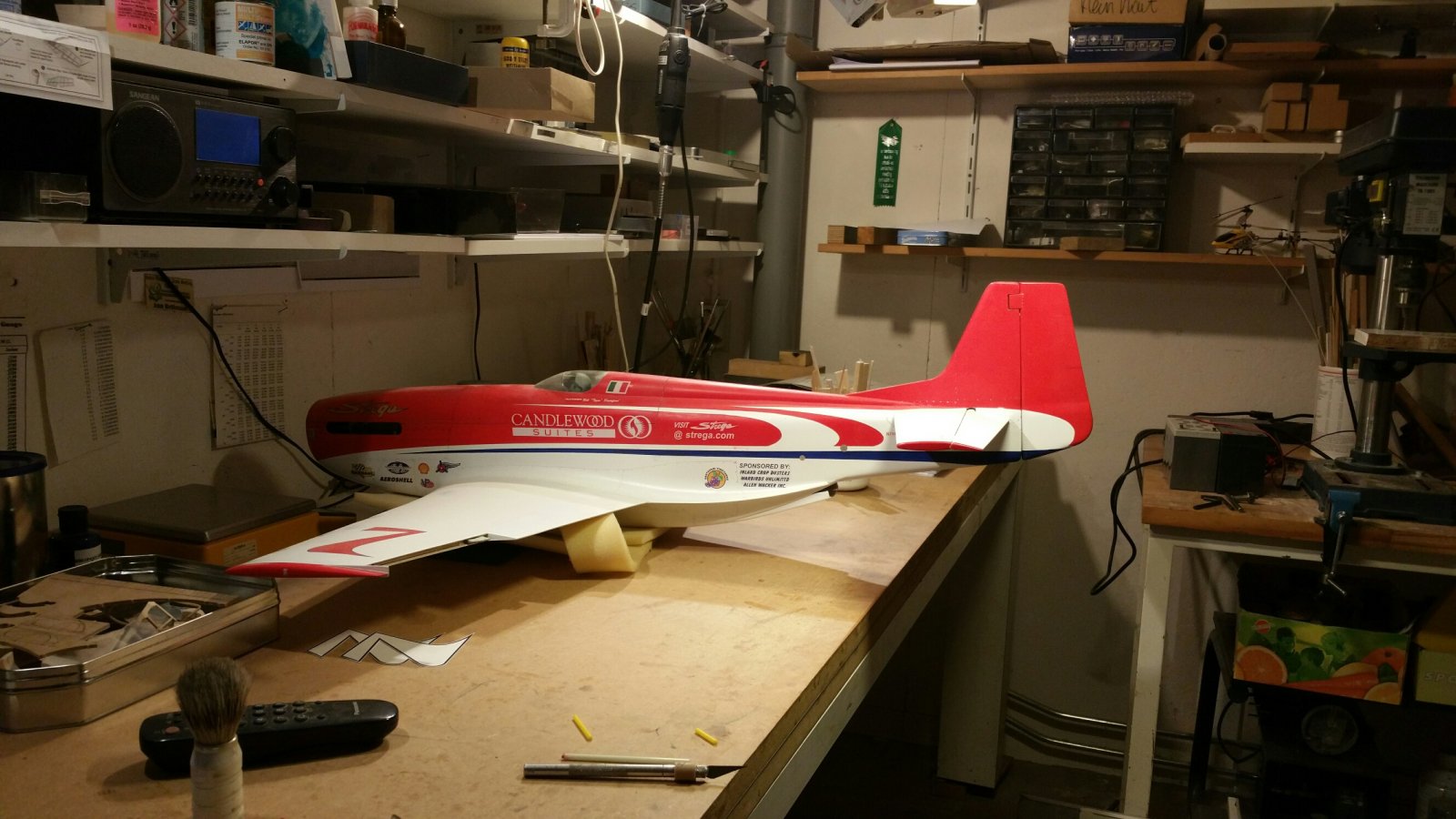

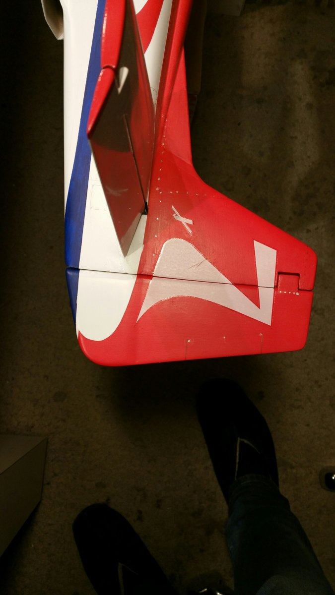

    Tijd voor een update.
    In de zending met de decals zat ook een flesje lijm.
    Maar dat heb ik niet gezien . . .
    Per ongeluk weggegooid?
    Anyway, gelukkig maar, want:
    De man van PaperSpecials is nu toch weer aan het kijken naar nieuwe technieken/nieuwe methoden/nieuwe printers, waarmee het misschien mogelijk is om op een veel simpeler methode bv. een witte 7 met blauw randje op een model te krijgen.
    Voor dat darr duidelijkheid over is: eerst weer verder met de Cherokee.
    jan.
  18. jan brilman
    jan brilman Forum veteraan
    Lid geworden:
    27 sep 2002
    Berichten:
    10.209
    Locatie:
    groningen

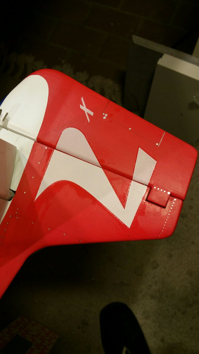

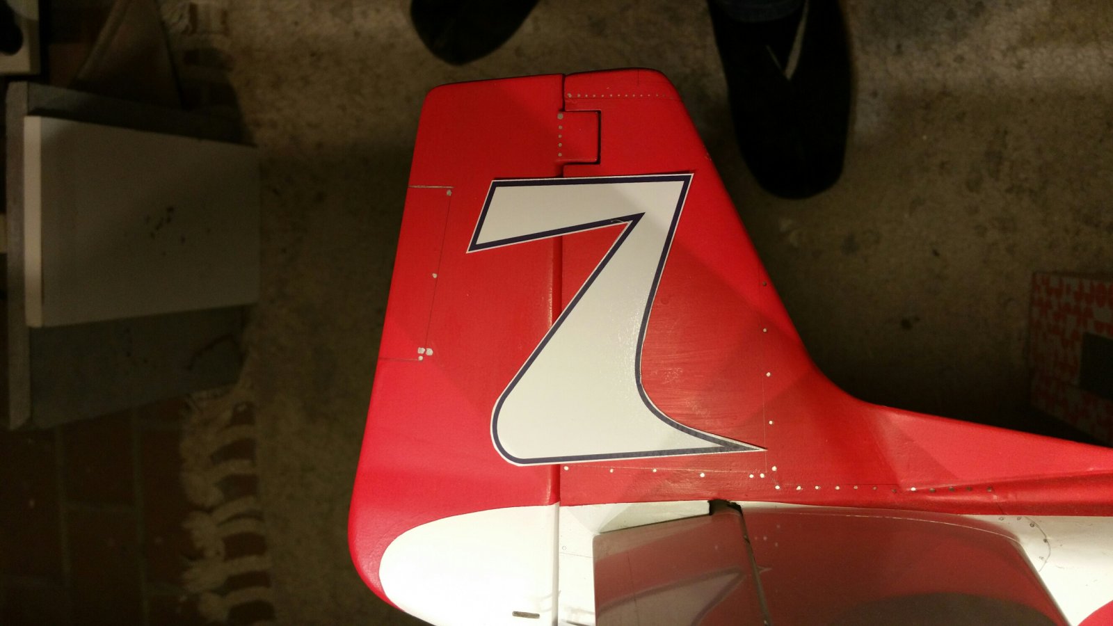

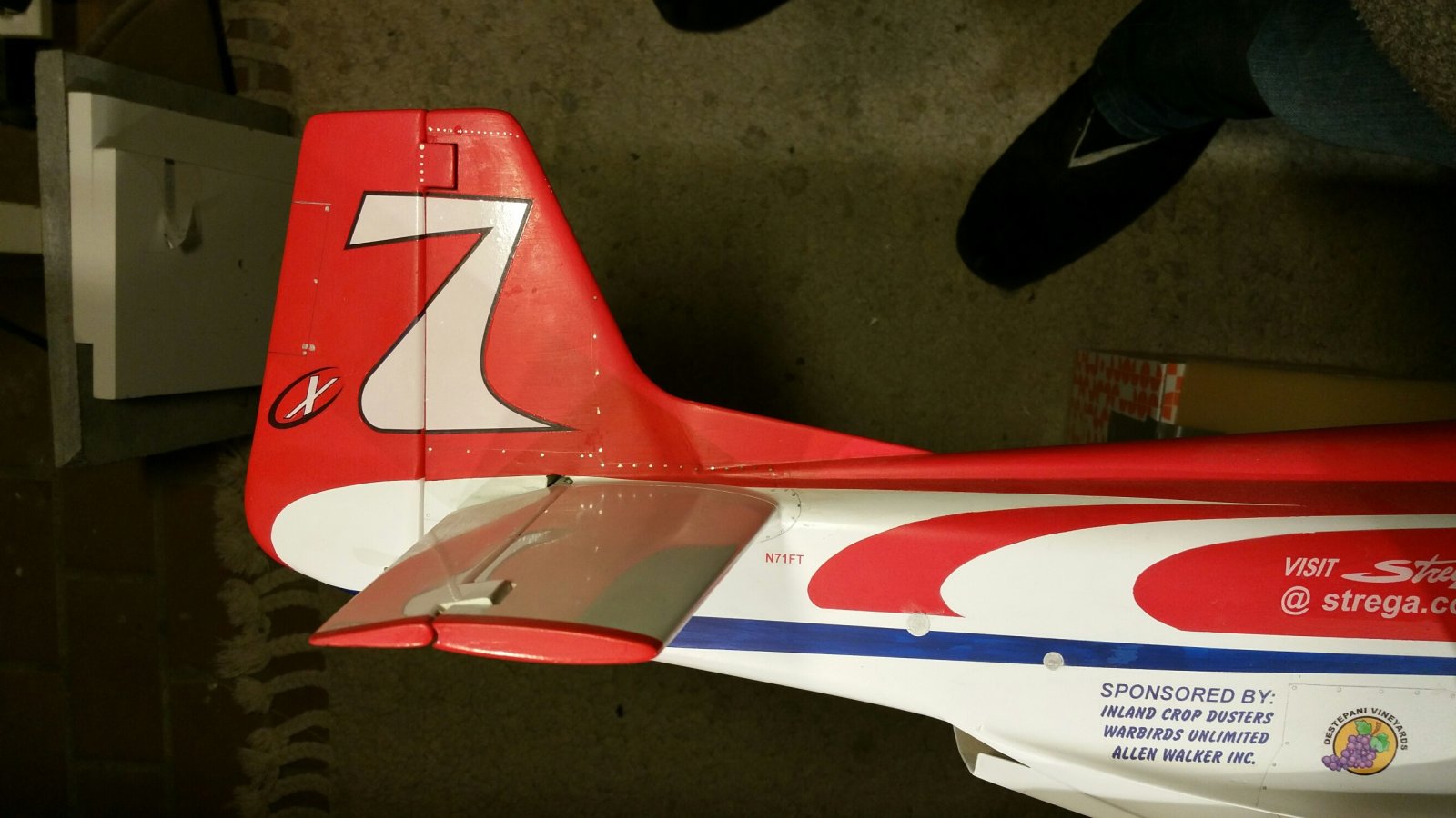

    Zijn we weer.
    We gaan gewone' decals op de staart plakken.
    Eerst het richtingroer stevig bevestigen.
    Zo moet het worden . . .
    Even de goede 7 selecteren . . .
    Het dekt niet in een keer erg goed . . .
    Dus doen we er nog een bovenop!
    Is al beter.
    Ik vind het goed.
    Eerdaags de blauwe outline er overheen leggen.
    Hoop dat het past . . .
    jan.
