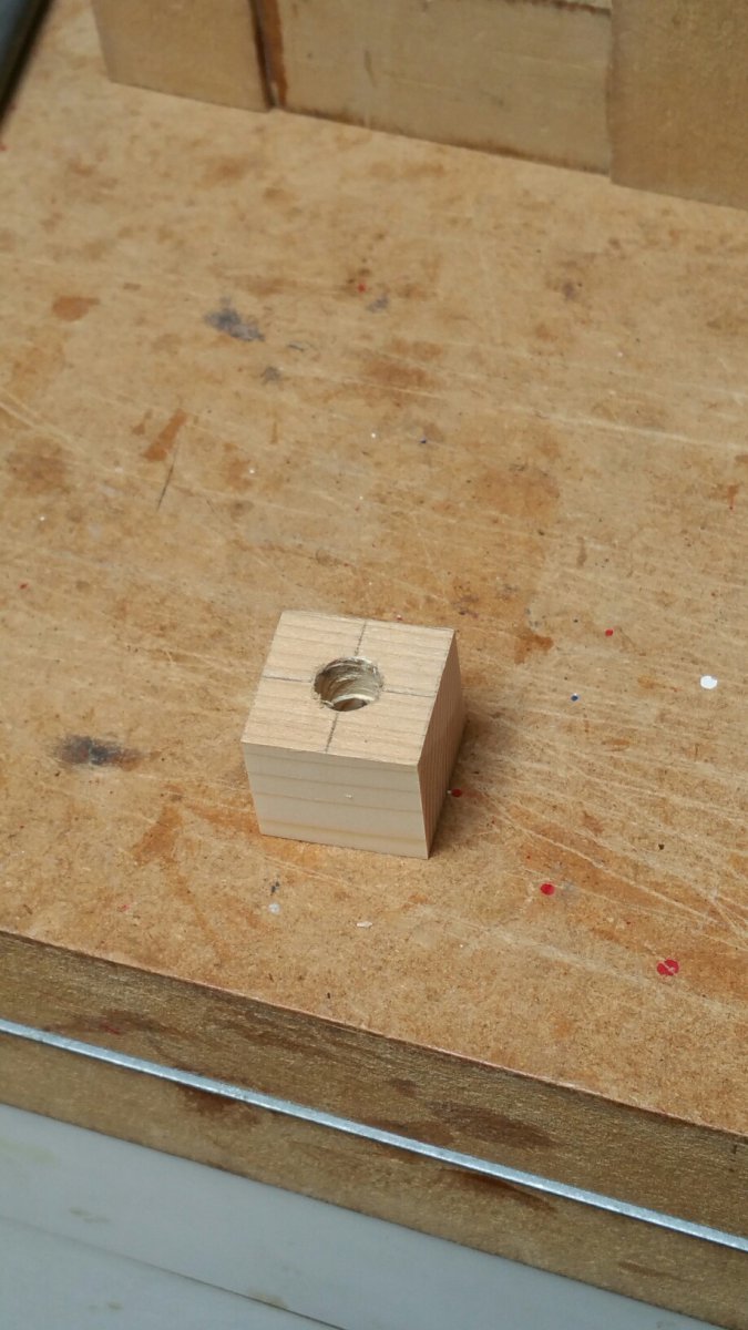

In plaats van een afgezaagde propeller wil ik een blokje hout proberen, gat met de juiste diameters in boren en rond zagen (zou zelfs vierkant moegen zijn, wel zo makkelijk!).
jan.
Dan zou ik toch voor wat opvulringen kiezen, als die goed om de meenemer heen gaan dan is de kans op onbalans minimaal.
Misschien heb je nog van die plastic ringen liggen die bij de APC propellers geleverd worden?
Ik denk dat je maar een millimeter of 5 nodig hebt om op te vullen.
Iets maken is zoveel werk en de kans dat je dat echt goed in balans krijgt is klein.

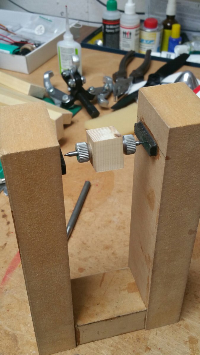

't Is al klaar . . .
Balanceren . . .
Lijkt behoorlijk okay . . .
Ik denk dat ik de uiteinden van het asje eens moet bijpunten.
En draaien maar!
Hout is iets te dik.
