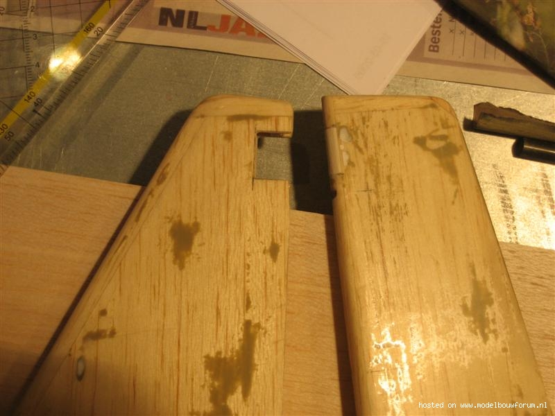

Gisteravond kwam ik er achter dat de counter-balance niet lekker in het kielvlak paste :mad:
En als je daar eenmaal aan gaat schuren: ik kreeg het niet recht . . .
Dan maar een nieuwe!
Kijk, een beetje netjes slopen, dat lukt altijd wel . . .

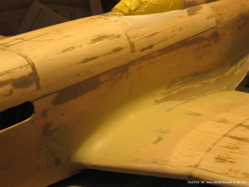

Heb, nu die spuitplamuur (Motip Filler) er op zit, pas een aantal deukjes en gaatjes gezien . . . :shock:

Gisteravond met pijn in het hart de tekeningen van de P-51B opgerold, de tafel ontruimd, en me met frisse tegenzin weer aan het schuren van de Strega gezet. :neutral:
Om te beginnen met het kapje, en zelfs daar ben ik nu nog niet mee klaar (werd ook wel erg afgeleid door die voetbaldames . . . :music:)
De hele kist moet zwaar onder handen genomen worden: bijna alle spuitplamuur moet er weer af; want het gewicht is ondertussen behoorlijk toegenomen.
Alleen romp en vleugels zitten al op 526 gram!!! :shock: ; heb helaas niet voor het spuiten gewogen . . .
Er gebeuren ook rare dingen bij het schuren: waar van toepassing zal ik plaatjes plaatsen.
Dat is toch altijd zo :roll:
Plamuur moet alleen maar op de plaatsen zitten waar het nodig is, de rest is overbodig.
Dus dat moet je er altijd wel afschuren.
