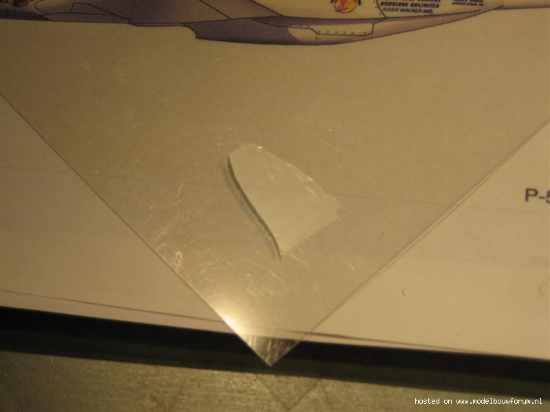

Ik heb gisteravond op het materiaal waar het kapje van gemaakt is een (1) laagje opgebracht; zal vanavond eens kijken hoe / wat . . .
jan.

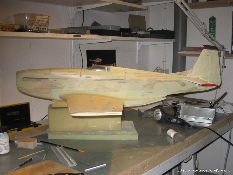

Tipjes gemonteerd: weer veel plamuur- en schuurwerk . . .
Eén laagje 'liquid mask'; zal er nog een laagje bij doen . . .
Overigens: één laagje laat zich met de duim (van linksonder naar rechtsboven) makkelijk van plastic afrollen. :p
Strakke lijnen! :)
Wash-out . . .
:confused:
Eindeloos geveild om dit mooi 'flush' te krijgen . . .
(Dat is hier dus nog niet het geval :nooo:)
(Richtingroer idem dito . . . )
Ik zou zeggen: spuiten maar! :p
jan.

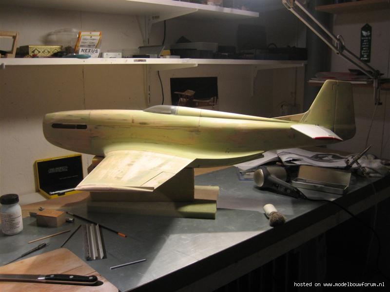

t blijft een lekker ding, dit toestel!
Met het spuitklaar hebben van je toestel heb je wat mij betreft weer een mijlpaal bereikt!
moet wel even zeggen dat ondanks de eeuwige bouwtijd dit toch een lekkere strega aan het worden is jan !!
Ben begonnen met airbrushen, en dat gaat mooi langzaam.
Ik wou de berichtgeving daarover wat beknopter houden als destijds met het stabilo, dus slechts af en toe een update. ;)
jan.

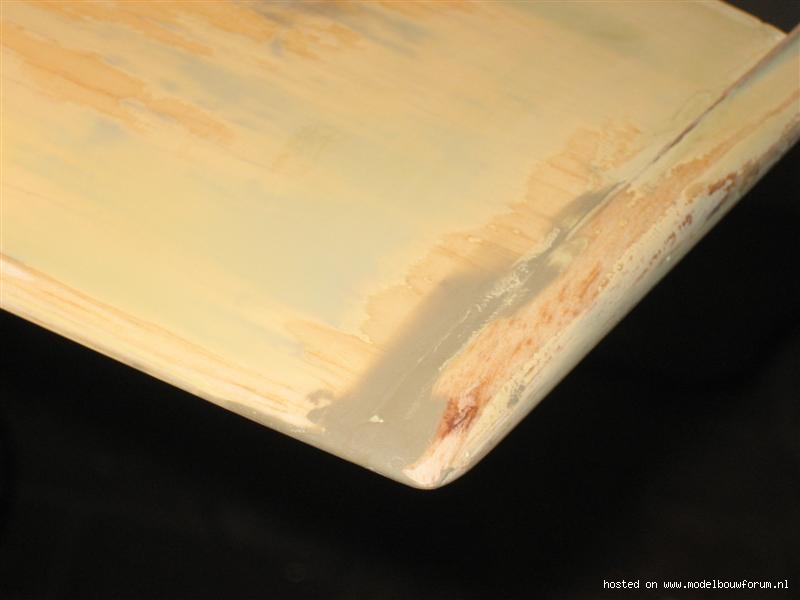

Weinig tijd gehad om verder te brushen . . . (drukdrukdrukdruk :shock:)
Maar er viel bij nader inzien ook niet zoveel te brushen . . . :nooo:
Ik ben nu vooral bezig om allerlei plek(ken)(jes), waar ik dwars door het glas heengegaan was en die nu wel erg goed te zien zijn (en dat is vooral op het kapje het geval; wel 10 plek(ken)(jes)! :mad: ), alsnog netjes te krijgen. :?
De onderkant van de fairing richting stabilo is ook niet je van het, maar dat springt toch minder in het oog. :)
Overigens nemen we die, nu we toch bezig zijn, natuurlijk wel mee. :yes:
