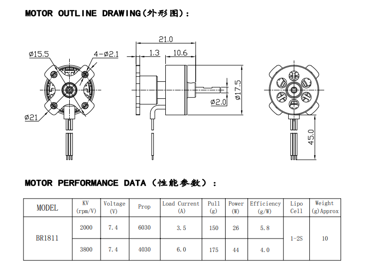

ik heb verschillende lipo's al gebruikt. 25c 30c, ook de motor zelfs vervangen. Mijn zwager heeft hetzelfde vliegtuig (samen besteld).. Idem problemen, hij gaat nu over op Eflite. Ik wil toch proberen of een kneiter van een motor werkt.. zelfs het overbodige, gaan met die banaan ;-) Het comment een "baksteen"is mij bijgebleven. Een licht gewicht motor en ESC Ik vond er 1 van 10gram; https://www.banggood.com/Racerstar-...-p-1525243.html?rmmds=search&cur_warehouse=CN 7.4v 3800rpm (lijkt mij goed toch?...) Prop; 4030 (moet nog uitzoeken wat dat is) volgens mij ziet er nu een 130*70mm op. Load current; 6 (?) Power (W) 44 (?) Efficiency 4.0 (?) ESC https://www.banggood.com/RW_RC-15A-...-p-1621810.html?rmmds=search&cur_warehouse=CN Specification Model : RW-15a Continue Current : 15A Burst Current : 20A BEC Type : Linear BEC Output : 5V2A Power Input : 2-3S LiPo/5-9 nimh Weight : 12g Size : 28*24*6mm Hoe moet ik dit zien? Vliegtuig 73gr (mijn vliegtuig gewogen) motor 10 Esc 12 batt 10 73+10+12 +10 = 105 gram. Op de Motor staat "Pull 175g", dat zou toch genoeg moeten zijn? Moet die proppelor ook niet groter zijn dan?
Hier de specificaties van de motor: De KV waarde staat voor het specifieke toerental per Volt [rpm/V], dus KV3600 betekend 3600 tpm bij 1,0 Volt, bij 7,4V dus 26640 tpm (onbelast). Een groter en langsam draaiende prop is efficiënter, dus een motor met een hoog toerental niet altijd beter! Prop 4030 betekent Ø4,0” x 3,0” pitch, het is dus een prop 100 x 76mm. Load current is de opgenomen stroom, dus 6 Ampère (nominaal), Power het elektrisch vermogen, dus 44 Watt, Efficiency het specifieke gewicht per 1 Watt elektrisch vermogen, hoe lager hoe beter! De genoemde ESC heeft een BEC met 5V, ik weet niet of de geïnstalleerde micro ontvanger hiervoor geschikt is (deze is bedoeld voor een 1S LiPo met 3,7V)! Bij de calculatie van het totale gewicht heb je de prop vergeten, ook wiegt de voor deze configuratie vereiste 2S LiPo minimaal 20g. Mijn ervaring is overigens, hoe lichter hoe beter een model vliegt. Hou ook rekening met het zwaartepunt. Ik heb zelfs enkele Microaces schaalmodellen, deze vliegen met de geadviseerde micro componenten uitstekend, maar zijn ook zeer licht.

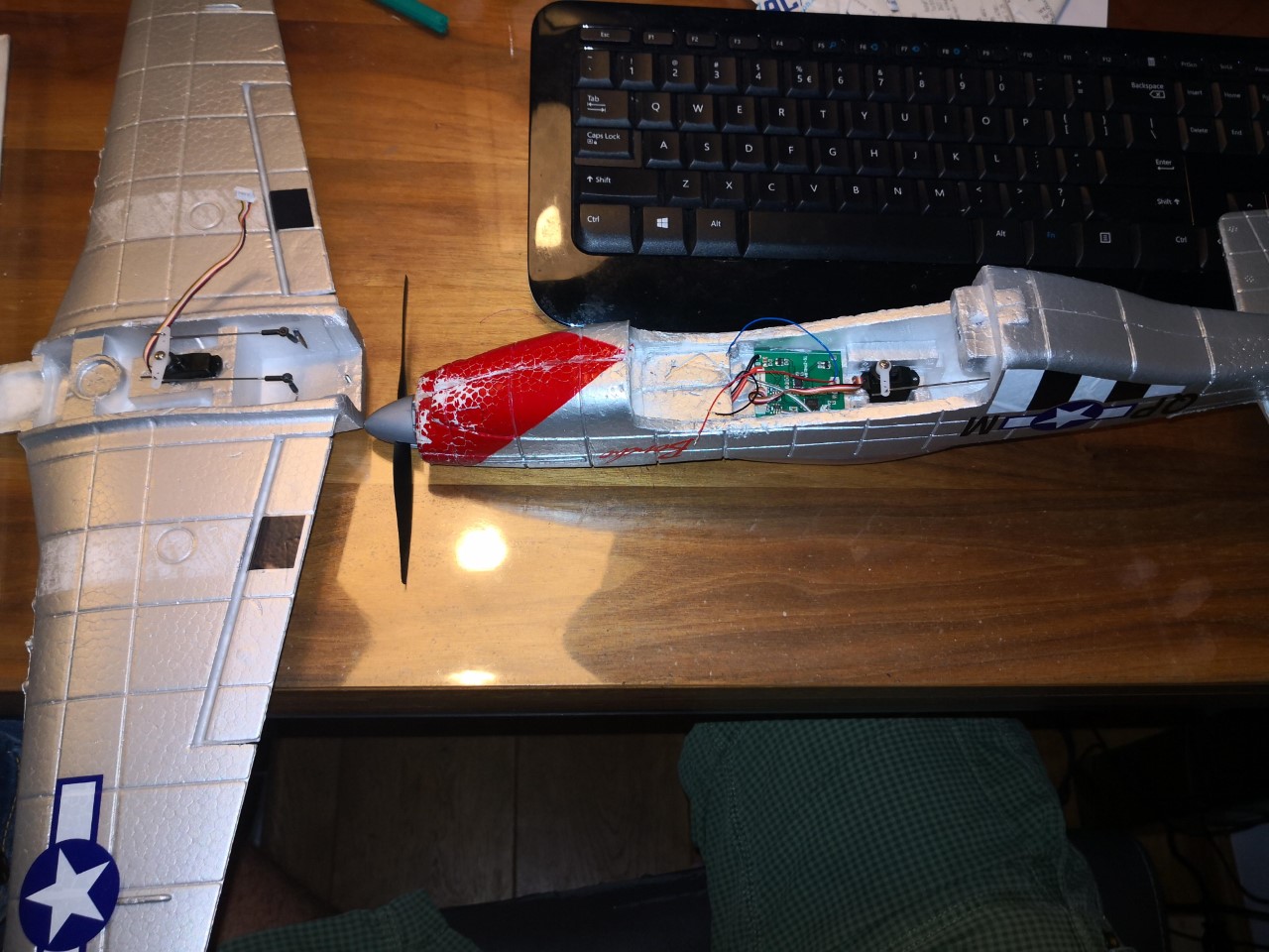

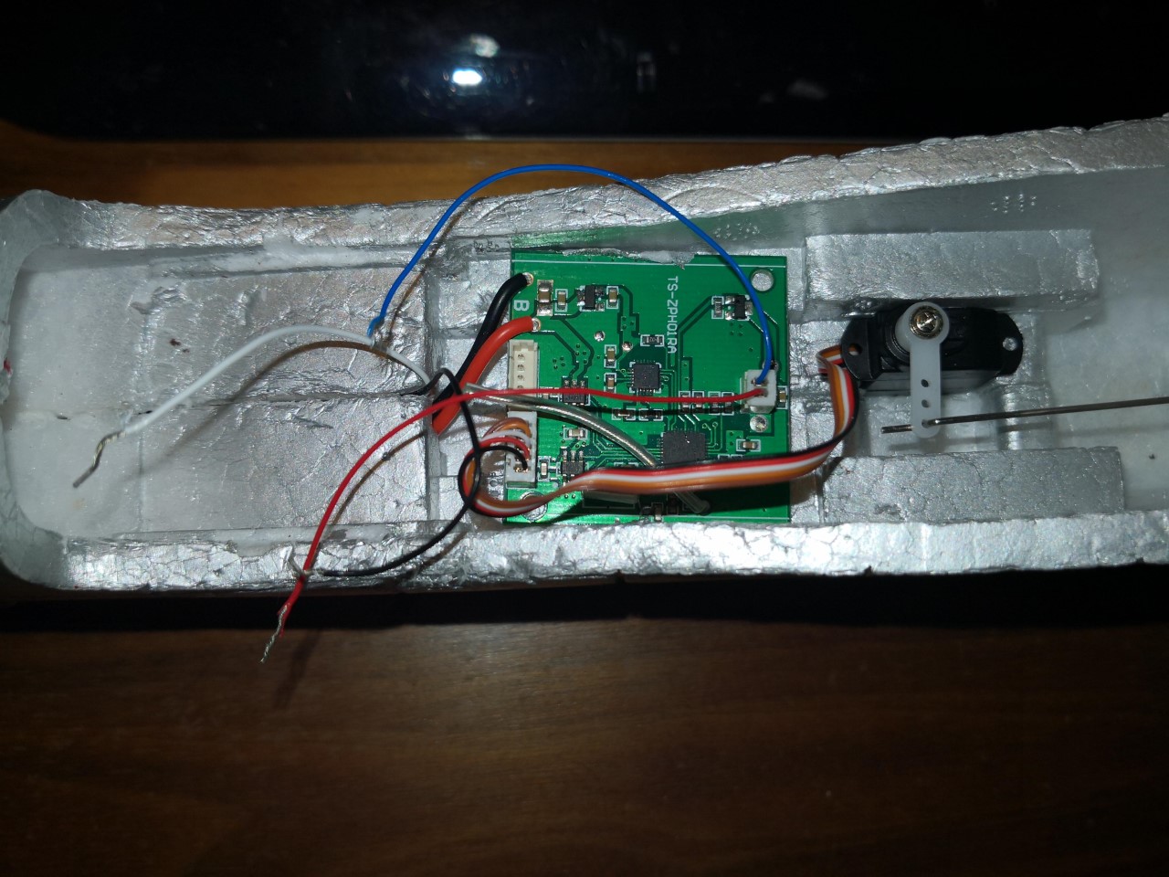

Iets heel anders, zit de ESC van de motor die er nu in zit niet op de printplaat? Als dat zo is dan kan je er niet eens een andere ESC met motor in zetten want je kan die niet op de ontvanger (zit ook op de printplaat) aansluiten. Controleer dat eerst goed voor je spullen gaat kopen waar je dan niets mee kunt.
Alle micro ontvangers van mij hebben een geïntegreerde ESC en daarnaast een aansluiting voor een externe (bvb. brushless) ESC, maar het is zeker een aandachtspunt bij gebruik van anderen aandrijfcomponenten!
Inderdaad wat Ernst zegt klopt. ESC van de motor zit op de printplaat...(zie foto). De P51 kan ik volgens mij dan niet oplossen zonder een nieuwe zender met receiver te kopen. Ik heb nog geen zender (Spektrum) of iets, daarom koop ik nog RTF. Ik zag een "Taranis van frsky", maar welke moet ik hebben, ik zoveel verschillende? https://www.banggood.com/nl/search/frsky-taranis.html?from=nav Ik zie dat er achterin een soort van een module gestopt wordt, net zoals vroeger met de Nintendo... ik lees alleen maar goede berichten over de Taranis.. Inmiddels een Volantex P51 750MM rijker.. maar ook een Eachine F22 Raptor 260mm gekocht.. gaat lekker ;-)
