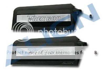

Ik heb een mooie tweedehands raptor50 met 2 verschillende kleuren paddels (ne groene en ne blauwe) gekocht maar vind dit eigenlijk niet zo mooi. Nu heb ik nog 2 paddels van een Trex600 liggen en ik vroeg me af of ik deze zou mogen gebruiken op de Raptor. De paddels van de Trex hebben een ietwat andere vorm en zijn in het midden open !!!!! Heeft iemand een idee of dit effect heeft op het vlieggedrag ??

als de t-rex paddels passen gebruikte ik liever deze zolang

De paddles van de trex 600 zijn i.d.d. open maar er zit een soort tape overheen om het weer af te sluiten.
Als de schroef diameter klopt kunt je ze gebruiken. (als ze dicht zijn met tape).

Ik ga, totdat ik de nieuwe paddels heb ontvangen, de paddels van mijn Trex gebruiken. Deze kunnen toch nooit slechter zijn dan de huidige tweekleurige ?

De trex paddels zijn, wat ik gelezen heb, gewoon lichter dan de raptor paddels. Dus zal de heli er wat feller van gaan reageren.

Ik heb gisteren de groene en blauwe paddel vervangen door mijn reserve paddels van de Trex. Na weging van beide blijkt dat ze ............... allebei juist 21 gr. wegen :confused:. De vorm is ook identiek hetzelfde. Ik ga morgen, vrijdag, vliegen met de Trex paddels. Als dit geen problemen geeft laat ik deze staan totdat ik de nieuwe heb binnengekregen.
???vreemd de Trex paddles zien er heel anders uit dan de Raptor paddles en ook het gewicht is anders. Zo evenuit mijn hoofd wegen de trex paddles 17 gram per stuk en de raptor paddles 30 gram per stuk.

De groene en blauwe paddel wegen elk exact 21 gram, gewogen met een digitale weegschaal waarmee post gewogen wordt. Ik heb de raptor gisteren met de Trex-paddels gevlogen en hiermee vloog hij perfect. De T-rex paddels zijn lichter dan de raptor paddels waardoor de heli misschien iets nerveuzer was. Ik was nog van plan met de groene en blauwe paddel gaan te vliegen maar moeder natuur heeft hier anders over beslist. Zij vond het tijd om de bloemen en planten water te geven :D, het vliegen zal dus voor een andere keer zijn.
